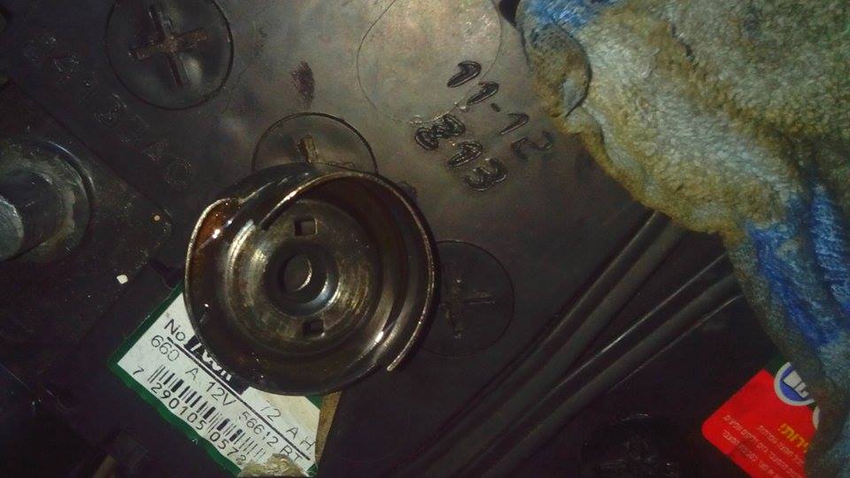

הלכתי למוסך הקרוב לביתי,( שהוא טיפל לי בסובארו וגם בקפריס של חבר וגם בפולו של חבר אחר)
על מנת להחליף גומיות שסתומים בוולוו 850 ( בעיה מוכרת בדגם הזה)
שילמתי את הסכום שהוא רצה ( את הגומיות אני הבאתי איתי)
החליף הכל טוב ויפה, מכיבן שאני לא נוסע ברכב ביום יום ( חיכיתי לחלקים אחרים כדי לשים אותם ואז לנסוע בו ביום יום)
מאז נסעתי בה מאה קילומטר בלחץ.
עד שיום אחד הרכב לא הניע, אין ניצוץ, טוב כניראה חיישן קאמשאפט ( גם המחשב אומר שזאת הבעיה)
החיישן אל הגיע בדואר, בבדיקה עם הדואר החבילה כבר מה 16 לחודש בארץ ועדיין במכס בבדיקה, החלטתי לא לחכות הלכתי וקניתי חיישן חדש בארץ בעלות צנועה של 800 שקל ( ביחס ל 350 מחו''ל)

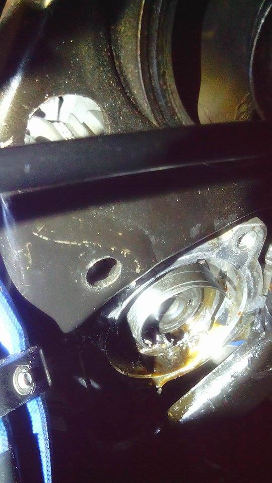

פירקתי את החיישן וחשכו עיניי, הוא מרח סיליקון בתושבת של החיישן (יש מחזיר שמן על הקאמשאפט בשביל זה ראבבאק!)
כניראה שבנסיעה האחרונה אחת החתיכות נפלה לתוך החיישן על המניפה ומה שקרה שזה פשוט טחן לי את כל החיישן עד לקבל עיסה. עיקם לי את המניפה שמחוברת לקאמשאפט, ובתקווה שזה לא הרס לי את המחזיר שמן של הקאמשאפט.
לצערי את המניפה אי אפשר להזמין משום מקום. לשמחתי לחבר היה כזה מרכב לפירוק,

ניגשתי למוסך וקיבלתי הצעת מחיר, שילמתי לו הכל עד השקל האחרון, לא התווכחתי אפילו לא על אגורה.
לא חישפתי את המוסך הכי זול אלה הלכתי למוסך שאני מכיר שעשה לי( ולחברים) עבודות מצויינות על רכבים אחרים
מה בעל המוסך אומר?
עוד כמה שעות נגלה מה האו אומר, דיברתי איתו בטלפון, הוא אמר תבוא ניראה מה קרה,
אני יקח איתי אליו את החיישן ואת המניפה
שאת המניפה אני לא מצליח בנתיים למצוא, כי רוב הרכבים בארץ הם אטמוספריים והמניפה שונה, יש לי מניפה של אטמוספרי שקיבלתי מחבר, אם יהיה ממש צורך אני יקח את זה לכרסם בעבודה, הוא יכרסם ממנה עשר מילימטר מאיהפ שצריך, אבל ננסה לא להגיע לזה.

קשה לי להאמין שחתיכת סיליקון גרמה לנזק הזה,אולי יש משהו מעבר לזה שפיספסו בהרכבה ,בדוק טוב לפני שאתה שם חלקים חדשים.
המניפה הזאת עוברת בבין מגנט וסליל, המרווח בין המניפה לבין המגנט והסליל הם פלוס מינוס מילימטר, והוצאתי משם חתיכה שמנה של 6-7 מלימטר של סיליקון שהתקשה.
זה חלק שלא בא במגע עם שום דבר. ועושה רושם ששאר הדברים ( הקאמשאפט) יושב במקום שלו והכל בסדר.
ניר, את ההתקנה אני יעשה כבר לבד, תודה, ללא ספק למוסך הזה אני לא חוזר יותר,
גם חבר הכניס את הקפריס לו לאותו המוסך במטרה שהאוטו יצא משם להניע ולנסוע, שילם 6 וחצי אלף שקל, ואני מצאתי את עצמי שוכב מתחת לאוטו בשישי שבת כדי לסיים לסדר אותו.
את החלק הזה אני ימצא, ואם אני לא ימצא אני יקח את אותו החלק ממנוע אטמוספרי ויתן לכרסם אצלי בעבודה,
