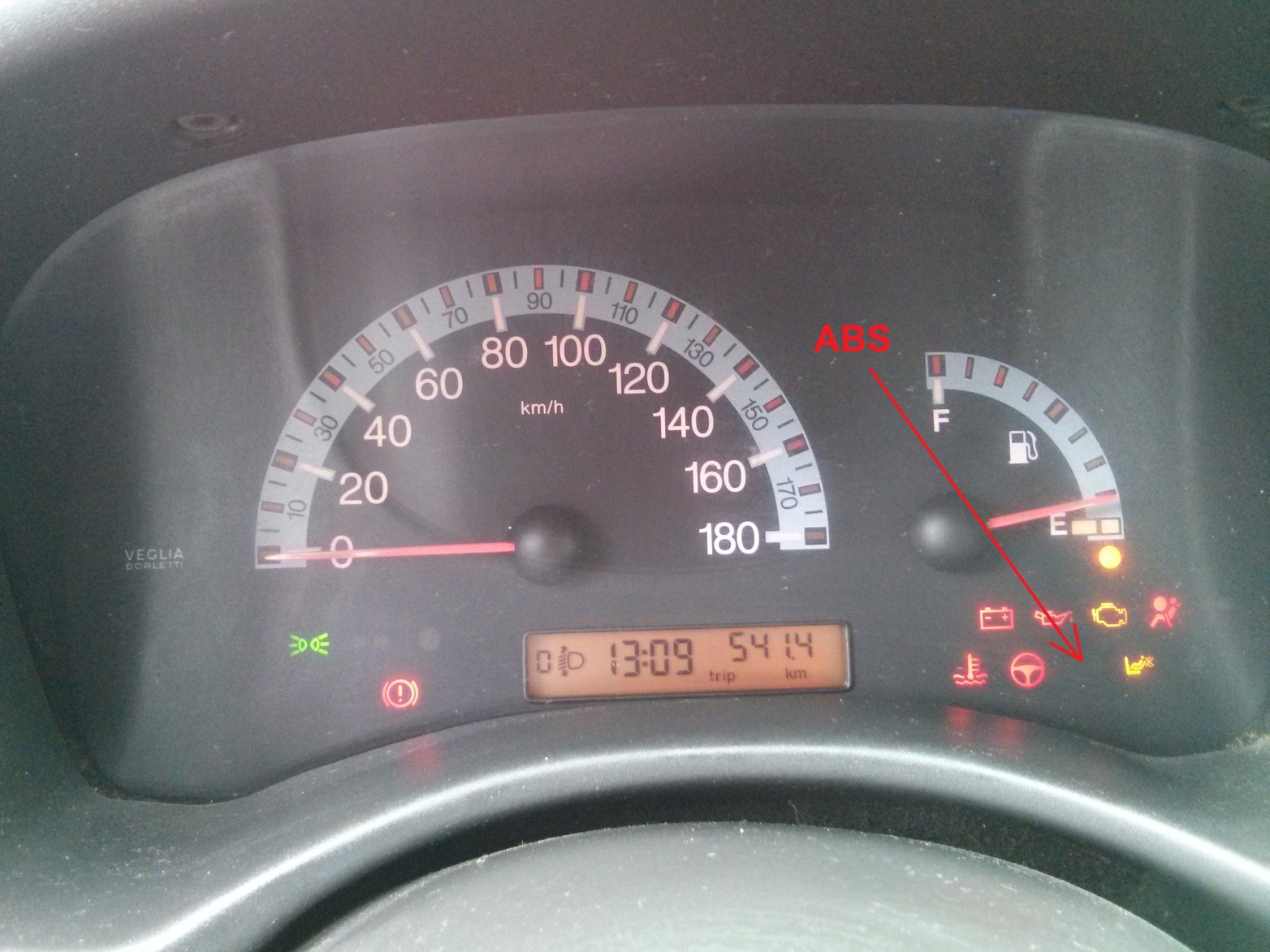

נושא אחר בקשר לפונטו:
האם בפונטו הזאת יש ABS?
מדובר בפונטו ספייס יאנג 60 כ"ס הדגם הפשוט ביותר בלי שעון חום.
בלוח השעונים יש נורה של ABS אך היא לא נדלקת אפילו בהנעה בזמן של הנורות נדלקות לבדיקה.
צרפתי תמונה של הלוח שעונים בחצי סיבוב של הסוויצ'

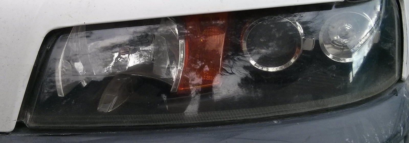

הנורות מעבר בפונטו נמצאות בתוך "angel eye" כך שיכול להיות שהפנס שקוף , אבל העדשה שבפנים עכורה.

ולגבי סוג הנורות , צריך גם H7 לאור מעבר וגם H1 לאור גבוה (אם זה היה H4 זאת הייתה נורה 1 בעלת 3 מגעים).
וד"א יש לך ABS .

האמת שהזכוכית של ה angel eye בעלת גוון חלבי ולא שקוף אני לא יודע איך זה אמור להיות במצב תקין.
בנוגע לABS יכול להיות שהנורה בלוח שעונים שרופה?

צרפתי תמונה של הפנס.

אאל"ט העדשה הפנימית עשוייה זכוכית ולא דורשת טיפול.

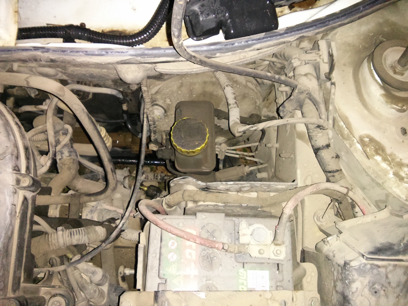

ABS ? או תבלום חזק במקום סגור ותבדוק אם העסק עובד או פשוט יותר תרים מכסה המנוע ותבדוק שמימן למיכל נוזל הבלמים יש מעין קופסת מתכת מבריקה שחלקה הקדמי שחור ונכנסים לתוכה, מלמעלה, 4 צינורות מתכת - זו מערכת הABS עצמה.
