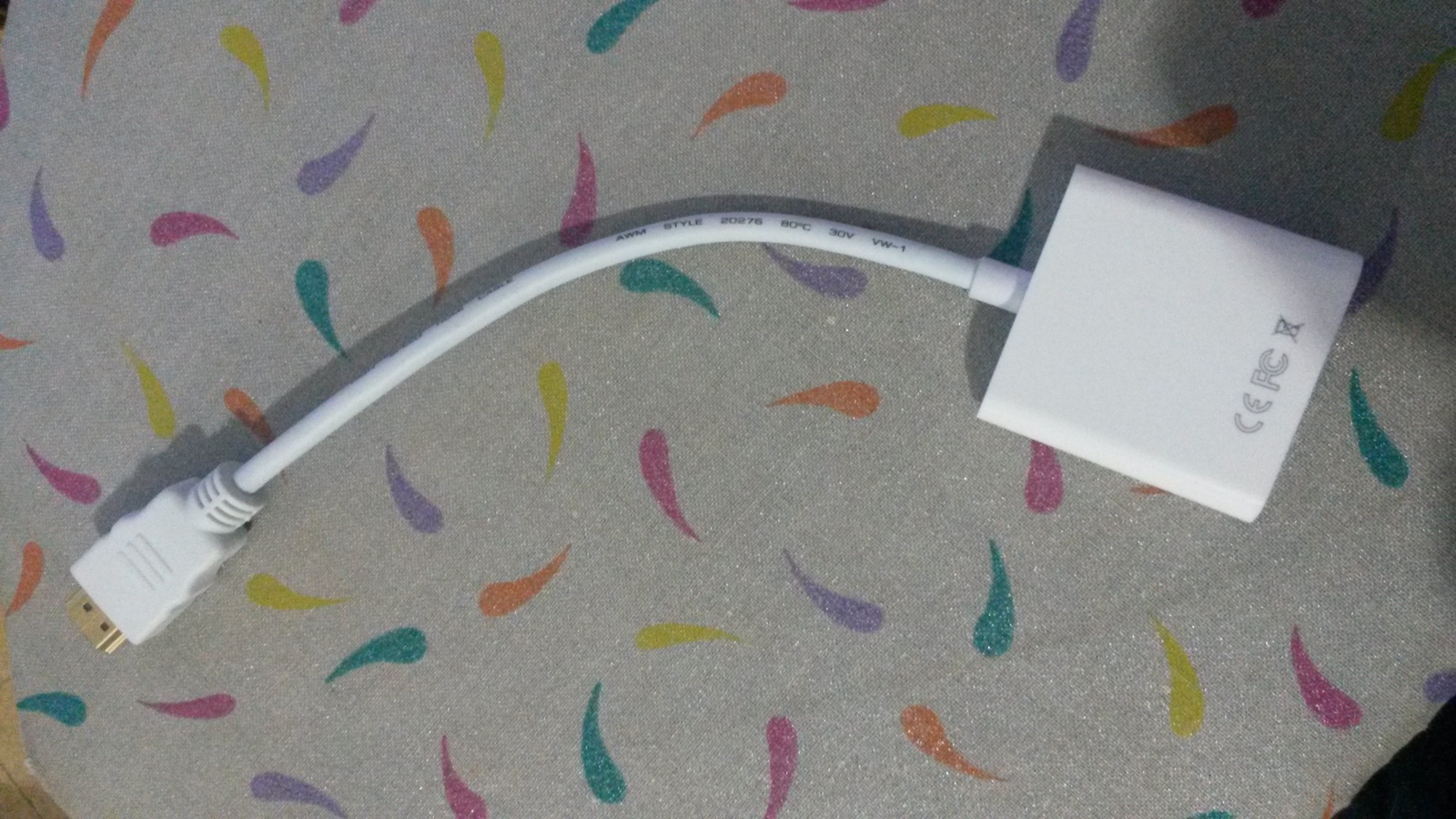

בכבל שיש לי מהעבודה יש קופסה באמצע וזה עדיין לא עובד.
מצ"ב תמונה:

מכיוון שאני לא הזמנתי את הכבל אז אין לי אפשרות לספק עליו נתונים.
יש לך המלצה על כבל שיעשה את העבודה (עדיפות לרכישה כאן בארץ)?
