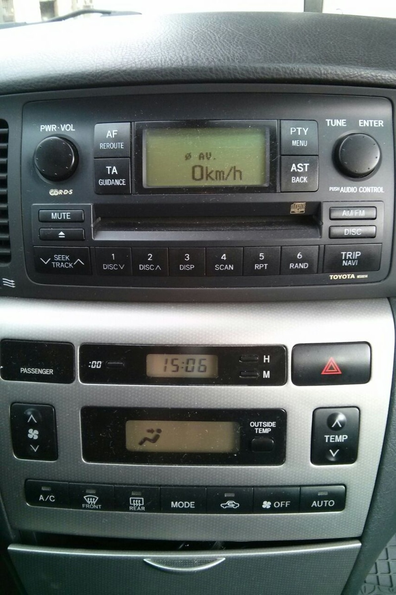

היום ידידה שלי ביקרה במוסך לשם החלפת מצבר בראנקס משנת 2006. לאחר החלפת המצבר כול התחנות נמחקו והמערכת חזרה למצב התחלתי.
ידידה שלי התקשרה אלי וביקשה את עזרתי לשם הכנסת תחנות רדיו לזיכרון מחדש והדבר נעשה ללא שום בעיה.
הבעיה היחידה שהיא גם שיחקה עם כול הכפתורים ובשלב זה לא ניתן לצאת מתצוגת מחשב דרך (מהירות ממוצעת, צריכת דלק) פונקציה שהינה חלק ממערכת השמע המקורית.
היא ניסתה את כול האפשרויות הרשומות בספר הרכב ללא הצלחה.
מישהו מכיר ויודע איך לצאת מהמצב הזה ?
מצורפת תמונה שהבחורה שלחה לי.
תודות

ארררר,
כמה פעמים זה קרה לי בRUNX שלי!
הצלחתי בסוף לשחרר את זה אפילו לא זוכר איך אבל זה ממש מרגיז וקרה לי הרבה,
כל פעם שאדם טועה נגע לי ברדיו רציתי להרביץ לו.
Honda Civic Si Sedan 1.5 6MT 2019
אתה אומר שחברה שלך עשתה את זה אז עם תבצע את הפעולה של ניתוק מצבר הכול ימחק ולא יכנס לך למחשב דרך
נסה אין לך מה להפסיד
לחצתי לדעתי על TRIP NAVI איזה 4-5 פעמים או מספר לחיצות ארוכות וזה הסתדר!
חפרתי בספר רכב אני זוכר כדי להעלים את זה, אין לי את הRUNX כבר יותר משנתיים :S

אם אני זוכר נכון, לחיצה פשוטה על הAM/FM אמורה להעלים את זה. אם לא, מחר אבדוק לך בראנקס שיש לנו פה בבית.
