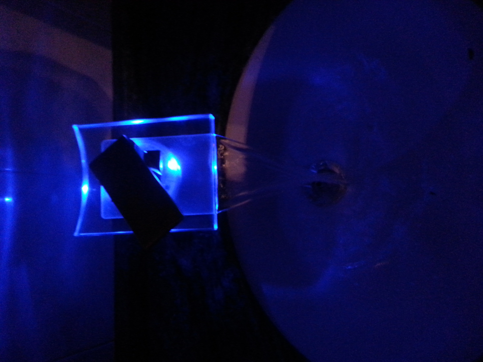

קניתי אבני השחזה למקדחה,עזר כמו לסובבב את האצבע בחור.:-P 25 שקל לפח.
הברז נתפס עם שני ברגים ולכן שמתי קודם בורג אחד,ואז את השני בקצת מאמץ,החור נשאר בגודלו.
HU:PIONEER 5850MP,COMP:RAINBOW DREAM LINE SLX265,AMP1:JBL 75.4,AMP2:BAZOOKA ELA60.2
כן. היה לי כזה.
עוד שבוע הנורות יפסיקו לעבוד.
עוד שבועיים כל האיזור של הזכוכית יהיה מלא אבנית וזה ייראה כמו הצרות שלי...
למי שטרם רכש - תוותרו
