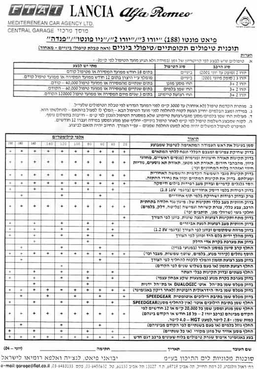

בדף שגרת הטיפולים לפונטו שצירפתי מצויין כי יש להחליף מסנן אויר כל 60 אלף ק"מ. זה לא הרבה מדי?
האם בטיפולים שלא מחליפים מסנן אויר אז מנקים אותו עם לחץ אויר?
האם יש התייחסות לזמן במסנן אויר כמו לדוגמא שמסנן שמן צריך להחליף כל שנה או כל 20 אלף ק"מ?
