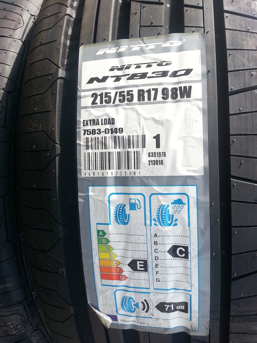

עדכון,
אחרי התלבטויות, קריאת ביקורות של חברי פורום ואתרים בחו"ל החלטתי ללכת על NITTO NT830.
קיבלתי צמיג טרי (2414), תוצרת יפן שבא עם כל מיני שמועות של צמיג "פאר התוצרת".
מה שהכריע זה שלא ראיתי ביקורות ממש טובות ל C1S של TOYO והביקורות של חברי הפורום על ה NITTO.
המחיר היה סביר מאוד, לכן אני חושב שאהיה מרוצה מהבחירה. אני מאמין שהרבה צמיגים היו עומדים בכבוד רב מול הדרישות הצנועות שלי.
הוחלף רק זוג אחורי, במקום DUNLOP DZ101 בני כ 3 וחצי שנים.
עדיין קשה לחוות דעה, אבל רעש מאוד מעצבן מהציר האחורי - נעלם או לפחות נחלש באופן משמעותי.
כמו כן הציר האחורי מרגיש יותר רך וסופג, אבל זו לא הפתעה גדולה, כי הצמיגים חדשים.
לגבי אחיזה ורעש דרך כללי, בינתיים עוד מוקדם להגיד כיוון שנסעתי רק מעט מאוד עם הצמיגים וגם לא בטוח שגם בעתיד אגיע לגבולות אחיזה כלשהם.
והרעש יכול לנבוע גם מה TOYO CF1 שיש מקדימה, קשה להבחין בזה, אני משאר.
אני מצרף את התמונה של המדבקה עם התקן שעל גבי הצמיג, כי ראיתי שבעבר התעניינו בזה:
