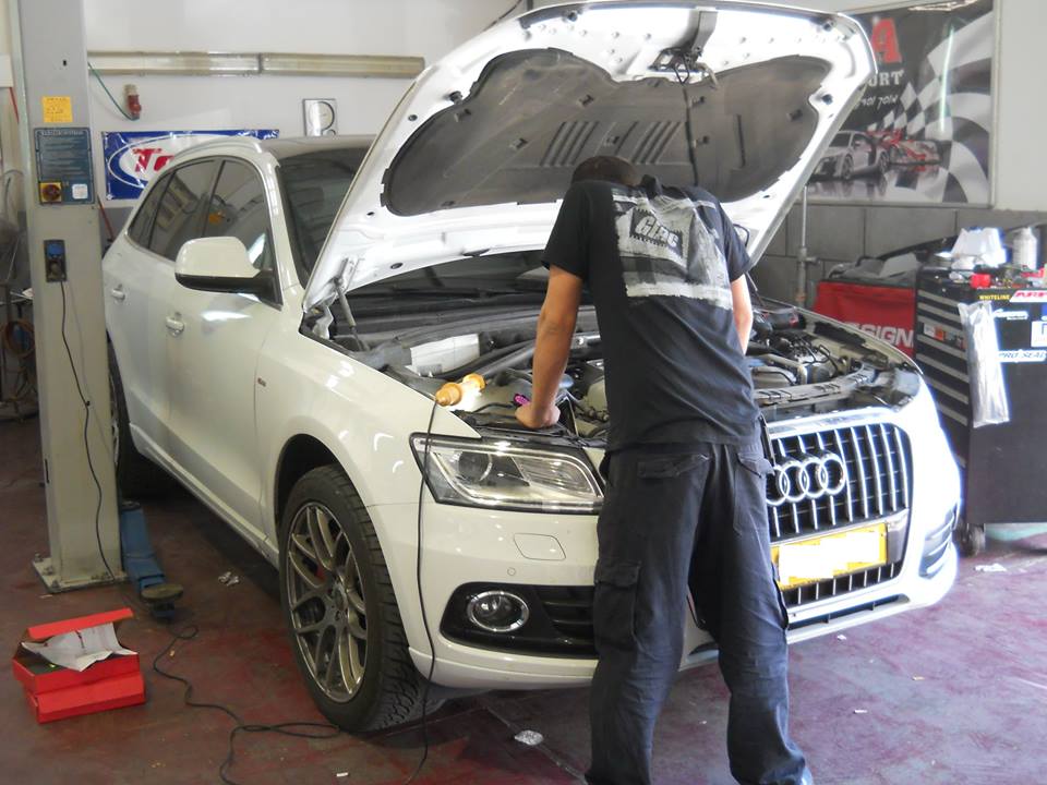

עובדים על הרכב:

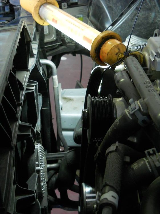

מחליפים את הפולי בעזרת כלי יעודי :
סיימנו :

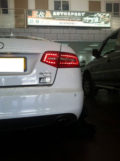

עוד אחת מהתקופה האחרונה , מנוע זהה :

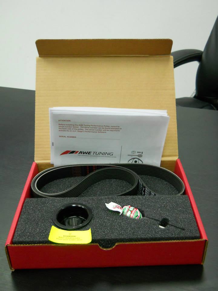

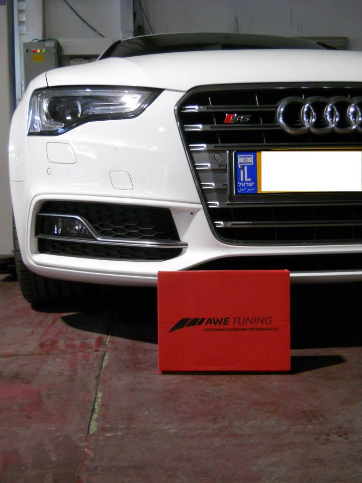

עוד אחת מתחילת השנה S-5 מנוע זהה:

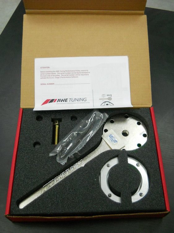

חליצת הפולי הישן מחייבת שימוש בכלי יעודי ויחודי :
כך נראה הקיט :
