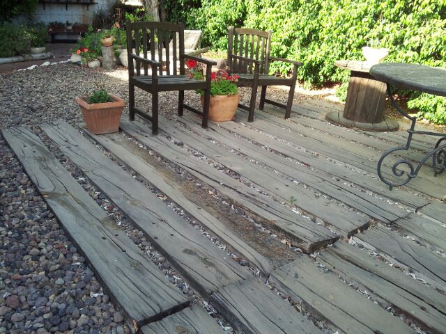

לא יודע אם זה יתאים לך, אבל אני עשיתי
בחצר דק מאדני רכבת.גס, מחוספס, לא מיועד למי שרוצה ללכת ברגליים יחפות.מצד שני, מיוחד, לא תראה כמעט בשום מקום.מצאתי מקום באזור הדרום שחותך אדנים לאורך.כל עדן כ2.6 מטר אורך, 20ס"מ רוחב, וכ7 ס"מ עובי ( אחרי החיתוך ).כל מה שצריך זה ליישר את הקרקע, לרסס נגד צמיחת עשב, לשים יריעה שחורה ולהניח את האדנים.פעם בחצי שנה או שנה מורחים שמן פשתן לא יקר כ80 שקל לגלון וזהו.אם תרצה תמונות או להגיע לביקור לראות את התוצאה ( אזור רחובות ) -בכיף
קלות ההתקנה מאוד קוסמת לי.הם לא מתנדנדים? אם תוכל לפרסם תמונה כאן או בפרטי אודה לך מאוד.

לצערי , אני מאותגר טכנית.
אם תרצה, שלח לי מספר טלפון בפרטי ואשלח לך תמונות בווטס-אפ.
אם אתה באזור רחובות, מוזמן בכיף- גם קפה יהיה. :-)
