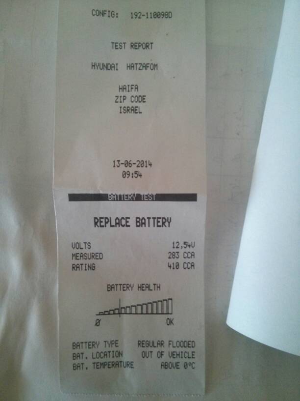

הרכב של אישתי, יונדאי i30 2011 לא הניע לה שלשום.
אתמול הגיע מחלץ ואמר שהבעיה במצבר.
מכיוון שהרכב עדיין תחת אחריות, החלפתי מצבר במוסך הראשי של יונדאי.
לפני שהמצבר הוחלף, הוא נבדק והוצא פלט מודפס שאותו צירפתי.
העניין הוא, שהבודק של המצבר שינה כל מיני פרמטרים לפני הבדיקה.
מישהו יכול לומר לי אם הבדיקה אכן משקפת בעיה של מצבר לא שמיש?
תודה לכל המגיבים.

היי.
תודה לכל המגיבים.
המכונאי הכניס את הנתונים הרלוונטים למצבר המותקן ברכבך למכשיר האיבחון כגון: סוג המצבר, כושר התנעה והאם הבדיקה בוצעה כאשר המצבר מותקן ברכב או מחוץ לרכב.
אם אתה רוצה לדעת האם הבדיקה שביצע המכונאי נכונה בדוק מהו כושר ההתנעה של המצבר שהיה מותקן ברכב לעומת הנתון שהכניס המכונאי למכשיר הבדיקה.
כושר ההתנעה של המצבר לפי נתוני הייצרן הוא : 410CCA לעומת הערך שנמדד/חושב הוא 283CCA לכן החליפו לך את המצבר.
