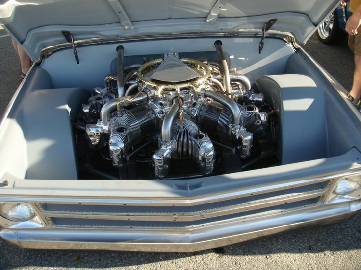

סתם שאלה, אם מנוע 3 צילינדרים יסודר בצורת הסמל של מרצדס, כלומר שגל הארכובה במרכז המעגל והצילינדרים ממוקמים ברדיוס במרחקים שוים על ההקף של המעגל, המנוע עדיין ירטט?

כמו בתמונה:

מנוע רדיאלי של מטוס? מעלה שאלות לגבי המידות וכיצד להכניס אותו לרכב.

סלואורייד של מה המנוע הזה?
כשרוצים, הכל אפשרי
לא נראה שהדבר הזה נוסע, אולי בדחיפה.
איפה תיבת ההילוכים? איפה כל הנספחים למנוע? מערכת היגוי, בלימה, אתה יודע מה - אפילו אין סטרטר. ונדמה לי שגם לא מערכת הצתה.
חיפשתי את התמונה בגוגל, מצאתי רק את התמונה הזו (בכמה רזולוציות). נראה לי שמדובר בפוטושופ או באיזה דגם לתצוגה.
