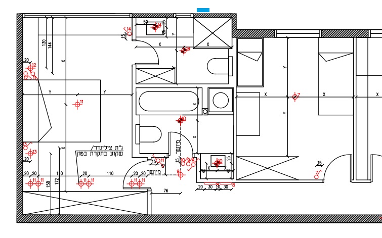

לצערי, אין לנו הרבה אופציות אלא לבנות חדר אמבטיה שירותים ללא חלון
מידות החדר הינן 241 / 192 והוא כולל אמבטיה, שירותים, כיור, מכונת כביסה, ומייבש (עם קונדנסור)
החדר גובל בשני קצותיו בחדרי שינה והגובה שלו הינו 270 (תהיה הנמכה דקורטיבית של 30 ס"מ)
בינו לבין הקיר החיצוני של הבניין יש כ 2 מטרים (בחדר שירותים דוש נוסף שבו גם כן תהיה הנמכה זהה)
כך שאני מניח שאורך הצינור (4 צ'ול) בין נק' היניקה לנק' היציאה יהיה כ 3 מטרים
פרמטר הרעש הינו פרמטר משמעותי ביותר בשל מיקום החדר
האם לדעתכם המפוח הזה יוכל להתאים ויהיה הבחירה הטובה לנסיבות המתוארות ?
http://www.hameavrer.co.il/image.ashx?i=115991.pdf&fn=248545-ext.pdf
אם כן, באיזו עוצמה כדאי לבחור אותו ? והאם לקשור את ההדלקה שלו לתאורת החדר ? או לחווט למפסק נפרד (כך שנוכל לחמם את האמבטיה בחורף מבלי שהמפוח ישאב החוצה את האוויר החם) ?
וכמובן, האם יש פתרונות יעילים יותר (הדבר האחרון שאנחנו רוצים זה טחב) ושקטים יותר בסביבת מחיר של 3 ספרות ?

רכשתי מפוח מדגם EXT 100 A לאוורור אמבטיה / שירותים / מכונת כביסה ומייבש אשר אין בה חלונות כלל
http://www.hameavrer.co.il/image.ashx?i=115991.pdf...
אני שוקל למקם אותו (מטעמי רעש) באזור המסומן בכחול על הקיר החיצוני (המפוח הינו חיצוני עם קופסא עמידה במים) וזאת על מנת שהמפוח יהיה רחוק ככל האפשר מחלונות חדרי השינה
שאלתי היא היכן כדאי למקם את פתח היניקה של המפוח כאשר בשתי האמבטיות תהיה הנמכת תקרה של כ 30 ס"מ לגובה של 2.4 מטרים והנורות ימוקמו במרכז החדר ומעל הכיור
