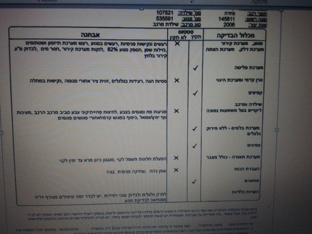

מצ"ב תוצאות מבדיקה לפניי קנייה של מאזדה 5 שנת 2006 146000K
נשמח לשמוע את דעתכם על מצב הרכב ועל העלויות הצפויות לליקויים שניצפו.

בדיקה טיפוסית לרכב בגיל/ק"מ הזה.
בשביל לדעת מה באמת תקלות ומה סתם כסת"ח יש לגשת למוסך שיבדוק לעומק את מצב המנוע כי מה שמופיע שם לא נראה כמו כסת"ח רגיל.
האם הרכב היה ליסינג ביד הראשונה שלו? אני מנחש שכן לפי המעיכות ברצפה.
בקיצור, מדובר פה ברכב "ישראלי" ממוצע. כל עוד לא מדובר פה ב-10-20% מתחת למחירון המשוכלל לא הייתי חושב פעמיים.

מדובר ברכב יד 3 וכל הידיים היו פרטיות.
המוכר מוכן להתפשר ולימכור את הרכב ב48000 ש"ח בעוד שהמחירון הוא 58000 ש"ח כך שזה 18% לערך.
אימצנו את עצתך לגביי המנוע..
נשמח לעוד תובנות ממבינים.

העניין של הספק מנוע 82% אותי היה מטריד אותי בתוספת העובדה שחסר נוזל קירור , כדאי לקחת לבדיקה במוסך מקצועי .
חוצמזה הבדיקה נראית בסדר .

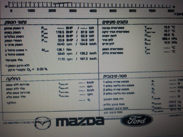

הספק מנוע 82%?
איך בדיוק בדקו את זה במכון בדיקה? העלו את הרכב על דיינו? נשמע לי כמו קשקוש אחד גדול

פות"ש - יש שם קצת יותר מדי ריג'קטים שהם מעבר לכסת"ח הרגיל לדעתי.
ציר אחורי עקום? חוסר מים? הספק נמוך?
אפשר לבדוק הימצאות מים בשמן ו\או שמן במים, יכולה להיות שם בעיה של אטם ראש או נזילה ממערכת הקירור. סיפור שיכול להיגמר בצינורית ויכול להיגמר הרבה יותר גרוע.
אני לא יודע עד כמה רווי השוק במאזדה 5 במצב\מחיר יותר טוב, אבל את הרכב הזה ספציפית הייתי שוקל רק אם אין אלטרנטיבות יותר טובות יחד עם הורדה יותר משמעותית במחיר.
אגב, מה עם טיפולים? איפה\מתי? יש היסטוריה?

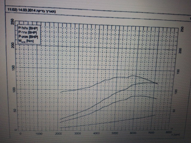

הספק מנוע 82%?
אחד הקבצים שם זה בדיקת דיינו .. :|

זה רכב בן 8-9 (תלוי מתי עלה על הכביש והרבה כאן שכחו זאת.
לגבי הספק מנוע -דווקא על ז הייתי פחות מודאג- הספק שנמדד בגלגלים במכון הבדיקה יש הפרש של 15-20% בינו לבין ההספק האמיתי.
הייתי מודאג מחוסר בנזול במע' הקירור- זה לאו שווקא מצביע על בעיה במנוע,יכולות להיות סיבות רבות כמו נזילה /דליפה ממקום פשוט יחסית אבל זה עדיין הזנחה.
העניין של הציר האחורי גם מוזר מאוד.
לגבי הגיר,אני מאוד מקווה שהמצב האמיתי שלו רחוק מאוד מהכסת"ח הרגיל של מכוני הבדיקה.
לדעתי,אם יש היסטוריית טיפולים בסביבות ה-45,000 זו קנייה סבירה אם אתם מחפשים רכב 7 מקומות.

"רכב למשפחה", אחרי הבדיקה האם ישבתם עם הבוחן כדי לרדת לעומקם של דברים?
בדר"כ הכסת"ח לגבי הגיר הוא "נקישות בהעברת הילוכים"; מה הוא אמר לגבי משמעות "סימני שחיקה בגיר" ומדוע ה"שמן כהה"? כמו כן, איפה ומה בדיוק עקום בציר האחורי?
אם הבדיקה היא מטעמכם אתם זכאים לשבת עם הבוחן להבין מדוע נרשם מה שנרשם.
