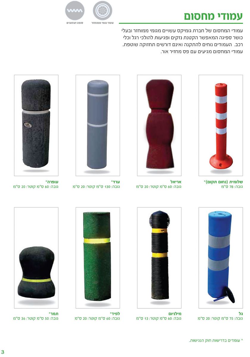

אלה העמודים שהתכוונתי אליהם. (דגם עופרה או תמר). כל העיריות עוברות לזה.
עשוי מגומי ממוחזר עם "ליבה" מצינור מתכת. תוצרת "גומיקס" (גומי ממוחזר מצמיגים ישנים) שיווק של איטונג (שאגב גם להם יש פטריות בטון).
גם "ירוק", גם מתאים לדרישות נגישות (בדגמים שיש להם כוכבית ליד השם), גם לא שוקל טונה וגם זול יותר.
החסרון- פחות "אנטי ונדאלי" מפטריות הבטון.
ההתקנה נעשית ע"י השתלת תותב (בקדיחה או ע"י חפירה וביטון) והשחלת העמוד לתותב.
