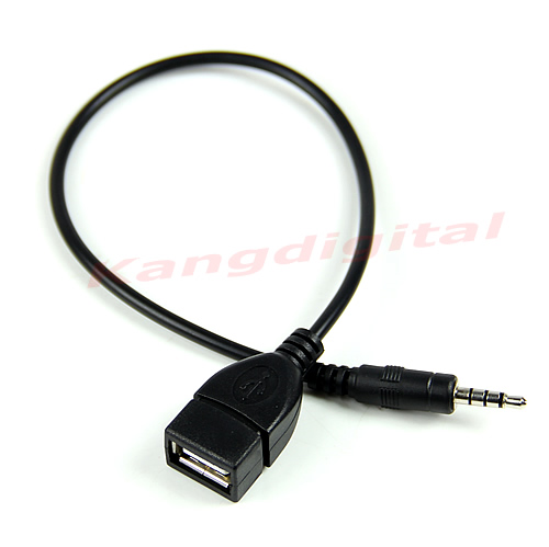

אז ככה, יש לי הזדמנות לקנות רדיו דיסק מעולה, במחיר מציאה, הבעיה היא שיש לו חיבור AUX. חיפשתי בפורום ובאינטרנט מתאם AUX לUSB, ואת האמת שמצאתי אבל חלק אומרים שזה לא יעבוד בגלל ששני החיבורים שונים לגמרי, או שזה מתאים רק להטענה. זה שמוכר לי את הרדיו דיסק אמר לי שמכר שלו השתמש במתאם כזה לרדיו שלו וזה עבד.
הינה תמונה שלו: http://imgs.inkfrog.com/pix/ebayimage2012/25102.jpg
האם הדבר הזה אמין?

לפי מה שאני יודע אחד החיבורים אלנוגי ואחד דיגיטלי וצריך שיהיה בניהם ממיר כלשהוא בישביל שיוכלו לתפקד ביחד ופה בחיבור הזה אני לא רואה שום ממיר, וגם בדרך כלל ממיר צריך מקור מתח ופה מאיפה הוא לוקח אותו ? מהAUX עצמו?
נראה קצת משונה :?
לא משונה בכלל,
ע"מ שמישהו יעשה כסף, מישהו אחר צריך להפסיד כסף.
מוכרים את המתאמים הללו ע"מ לעשות כסף על אנשים שלא מבינים, ע"מ שכבל כזה יעבוד, הרדיו-דיסק יצטרך לתמוך בכבל הספציפי הזה, עוד לא נתקלתי באחד שתומך.

יש לך אופציה כזאת: http://www.ebay.com/itm/DIY-5-12V-USB-SD-MMC-MP3-decoder-board-player-with-Remote-for-car-or-speaker-UK-/121074059190?pt=UK_AudioTVElectronics_HomeAudioHiFi_Amplifiers&hash=item1c309387b6
ההתקן USB נשלט כולו מההתקן הזה (אתה מעביר שירים בעזרת השלט או המקשים), וזה מתחבר לרכב כיציאה של סאונד (חיבור AUX רגיל)
יש גם מודולים מוכנים יותר אסתטיים:
http://www.ebay.com/itm/Digital-Audio-MP3-Player-Module-with-Remote-Controller-USB-SD-DC-5V/171097332499?rt=nc&_trksid=p2047675.m1851&_trkparms=aid%3D222002%26algo%3DSIC.FIT%26ao%3D1%26asc%3D17215%26meid%3D639718232263939157%26pid%3D100005%26prg%3D8039%26rk%3D4%26rkt%3D5%26sd%3D271219416965%26
יש לי היכרות אישית עם הפריט הראשון עליו אני יכול לתת את המילה, את השני אני לא מכיר אז אם תרצה להיכנס לזה, תבדוק טוב טוב.
