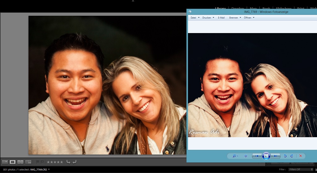

לאחרונה החלה תופעה מאוד מעצבנת, לא משנה כמה שאני מנסה לכייל את הצבעים במסך (ועוד אם מכשירים חיצוניים), התוצאה יוצאת על הפנים, אני עובד אם אותם פרמטרים גם בLR וגם בכיוון המסך בדסקטופ, ותמיד אחרי עריכת תמונה כזאת או אחרת הצבעים יוצאים על הפנים, ובLR, התמונה נראת מעולה (מה גם מה שאני רואה בLR יוצא מעולה בהדפסה).
יש לציין שלבנתיים אני עובד אם מסך של דל ST2420L, מה עוד ניתן לעשות? במקרה הכי גרוע אני מתכוון להעיף את המסך
ככל הנראה שפה הטעות שלך. הכיול שאתה מבצע למסך רלוונטי אך ורק להגדרות הכ. מסך/מסך עצמו. ב LR ובכל תוכנה אחרת, הפרופיל המוגדר צריך להיות בלתי תלוי.
אני מנסה לכייל, את הצבעים כמה שיותר נאמנים למקור, השאלתי מידידה את המכשיר הנ"ל spydercapture pro
הצבעים נראים מעולים ופשוט, אחרי הפעלה מחדש (וכמובן שמירת הצבעים בקובץ ICC) הצבעים חוזרים להתחלה, וכול פעם צריך לסדר את זה מחדש, הנה העלתי דוגמא, שתבין זה המצב בפועל :S
