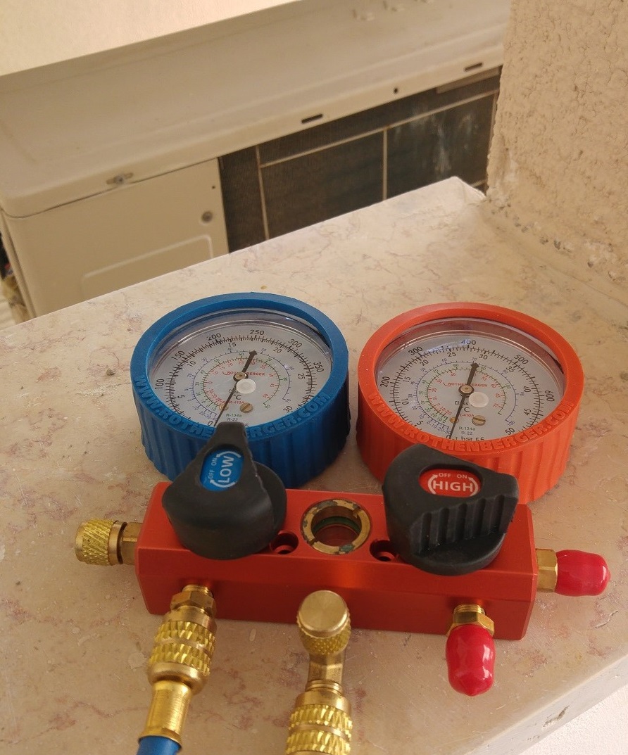

שאלה אחרת, לגבי מזגן אחר. אותו דגם אלקטרה אינוורטר אבל תקין.
המעבה כרגע פורק ממקומו כי הוא צריך לעבור מקום. בזמן הפירוק בוצע תהליך ריכוז גז במעבה. הצנרת הקיימת קצרה מידי עבור המיקום החדש, נדרשת צנרת חדשה יותר ארוכה.
היחידה הפנימית נשארת במקום הישן.
יש לי:
גישטל
דוכים
פטישון
מה אני צריך לרכוש כדי לבצע התקנה בעצמי והאם זה יהיה משתלם לעומת התקנה על ידי איש מזגנים שתעלה כ 600 ש"ח?
בעקבות ההודעה הזו יצר איתי קשר חבר פורום innvision והסביר לי באופן מפורט, איך לבצע את ההתקנה.
ניתן לרכוש קיטי צנרת מוכנים באורכים שונים (3, 5, 7 מטר) שמגיעים כבר עם הפשלות ואומים כך שעקרונית אפשר לבצע את ההתקנה ללא כלים יעודיים אם מוותרים על שלב ביצוע וואקום ומסתפקים ב Purge.
אבל עניין אותי ללמוד איך עושים את ההתקנה מההתחלה עד הסוף כולל כל השלבים ולכן תאמנו לאחר צהריים באחד הימים בחופשת חול המועד.
קניתי 7 מטר צינור נחושת מבודד 3/8, מחיר 21 ש"ח למטר.
7 מטר צינור נחושת מבודד 1/4, מחיר 16 ש"ח למטר.
7 מטר כבל מזגנים 5 גידים, מחיר 7.5 ש"ח למטר.
10 מטר צינור ניקוז שרשורי 5/8, מחיר 5.5 ש"ח למטר.
2 אומי פלר לצינור 3/8, מחיר 7 ש"ח ליחידה.
2 אומי פלר לצינור 1/4, מחיר 5 ש"ח ליחידה.
סרט לפלף לבן לאיטוף צנרת, מחיר 18 ש"ח לגליל.
(צריך גם גליל איזולירבננד לבן, היה לי בבית).
עבדנו משהו כמו 4.5 - 5 שעות, תוך הקפדה לא נורמאלית על כל הפרטים.
חיתוך והפשלת הצנרת, חיבורים, ביצע וואקום לצנרת לפי הוראות, בדיקת דליפת וואקום, בדיקת דליפץ גז עם מכשיר יעודי, כל חיבורי החשמל בהלחמה, קיבוע במעבה למתקן, קיבוע צנרת לקיר הבניין, השלמת בידוד לצנרת בקטעים החשופים ליד החיבור למעבה וכו'.
innvision דאג להסביר לי את כל השלבים ונכון להיום אני בהחלט מרגיש שאני יכול להתקין מזגן לבד. המון תודה!
