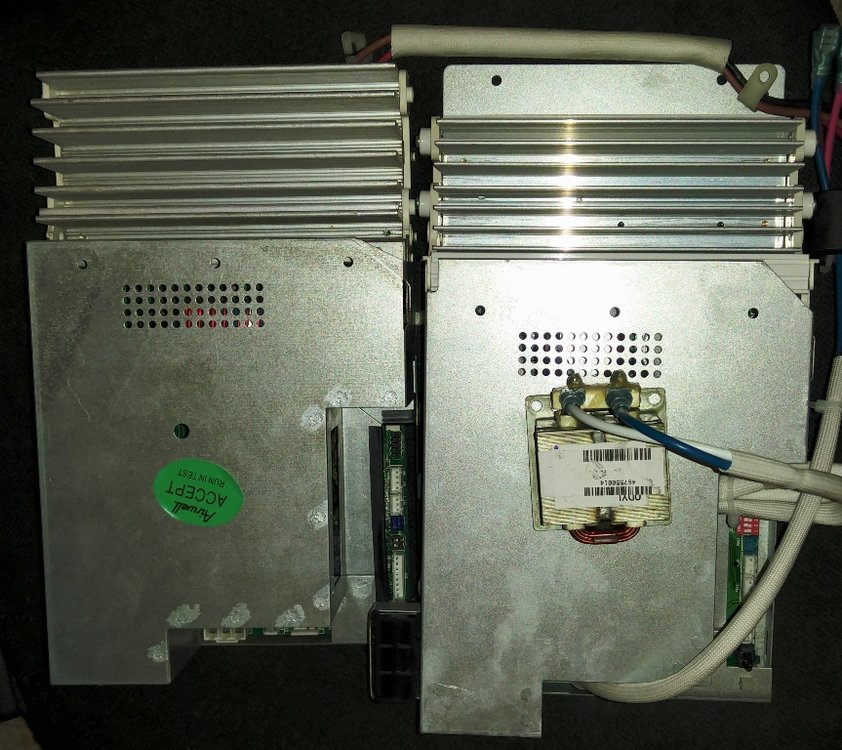

קניתי כרטיס פיקוד חדש באלקטרה.

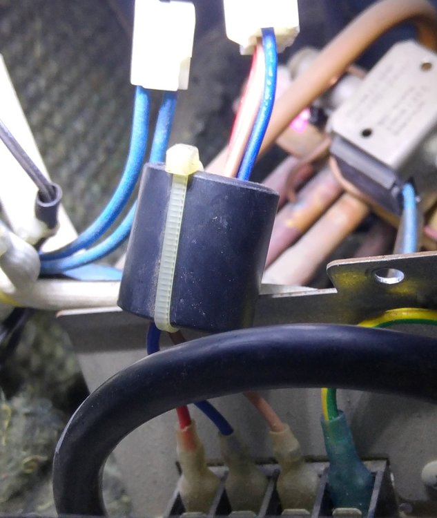

הכרטיס החדש מגיע עם צ'וק, מה שלא היה בישן. בנוסף צריך לבטל צמה אחת במזגן כיוון שהיא מגיעה עם הכרטיס.
הכרטיס יכול להפעיל כמה דגמים של מזגנים ולכן לפני הרכבה צריך להגדיר את הדגם הנכון על ידי dip switches שעל הכרטיס.
בישן היו 2 dip switches, בחדש 4 (כי הוא תומך ביותר דגמים).
על הכרטיס הישן יש קבל חיצוני, קבל לא מגיע עם כרטיס חדש, צריך להעביר אותו מהישן.
כרטיס חדש ליד ישן:
את הצמה הזו צריך לבטל ולחבר במקומה צמה שמגיעה עם הכרטיס:

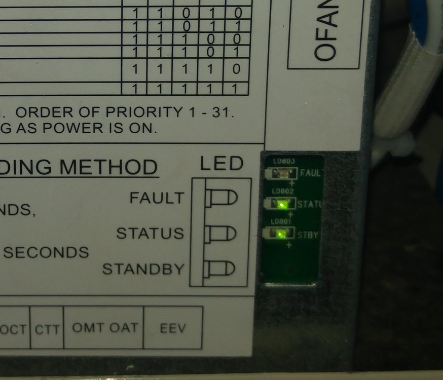

זה מצב ה LED - ים בזמן עבודה:
לא מצאתי עוד מקום נורמאלי לצ'וק, הוא מותקן זמנית ככה. אמקם אותו טוב יותר.

לא, במעבה - ביחידה החיצונית. בגלל זה קשה להחליף אותו אם אין גישה נוחה אליה. כשיש גישה החלפה פשוטה מאוד: לפתוח שני ברגים ולנתק כמה קונקטורים + יש צמה אחת שמבטלים כי היא מגיעה מולחמת לכרטיס החדש, בישן היא גם מתחברת עם קונקטור.
צריך רק למצוא מקום לצ'וק - שזה תוספת שלא קיימת בכרטיס הישן.
