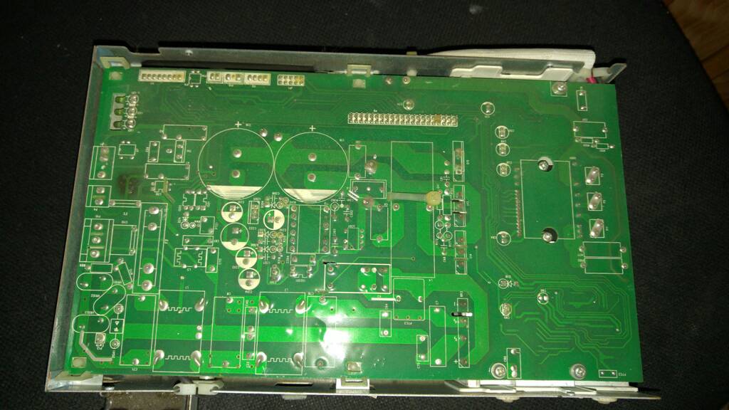

לא הצלחתי להיכנס למצב Test, התאור הזה וגם אחרים שמצאתי באינטרנט לא מתאים כנראה לדגם שלי. אין כפתור טורבו בשלט.

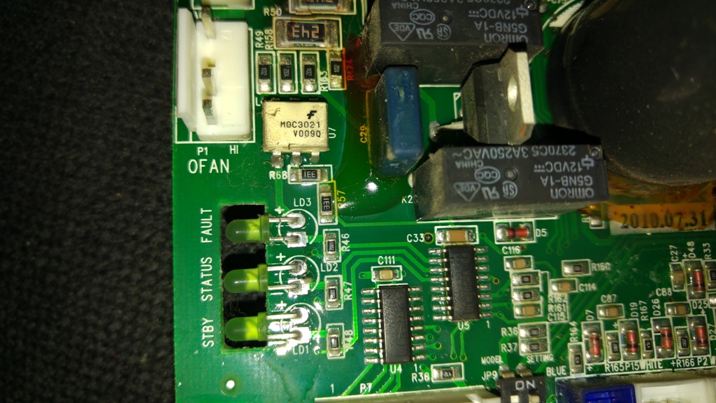

לאחר שהמזגן היה מנותק מהחשמל כמה שעות, מדליקים אותו ובכרטיס נורת standby דולקת בצבע ירוק. לאחר מספר שניות מדחס נכנס לפעולה, נורת status נדלקת.
מקרר 5 דקות, אחרי זה כל המורות כבות, מדחס לא עובד יותר.
זה המצב שרואים בצילום.
היה טכנאי, פתח את המכסה של היחידה החיצונית, הסתכל על הנורות שעל הלוח וקבע שלוח הפיקוד לא תקין.

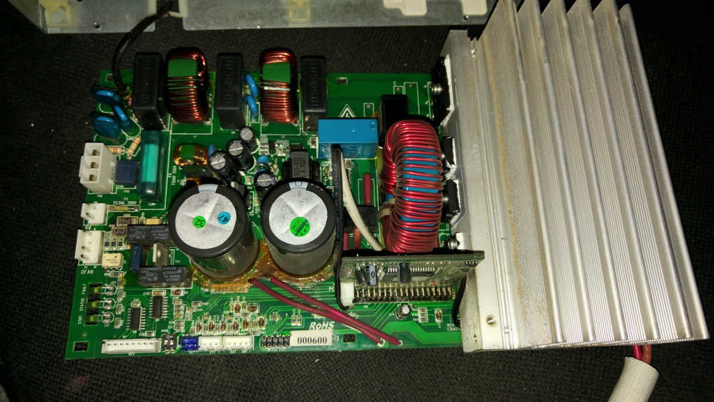

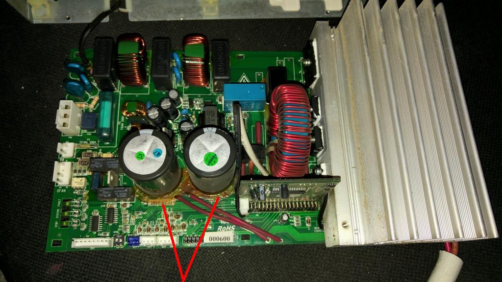

מה זה החומר שנמצא מסביב לקבלים ? דבק או חומצה שנפלטה מהקבלים ?
בכול מקרה במידה ואתה לא מזהה בעין או בעזרת זכוכית מגדלת רכיבים שנשרפו או התפוצצו קפוץ אל אביב בת"א והוא ייתן לך הצעת מחיר לכרטיס חדש/מתוקן.

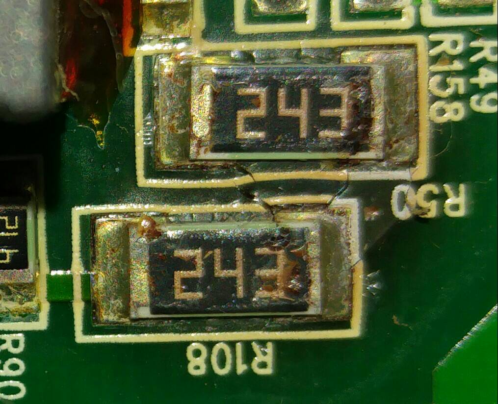

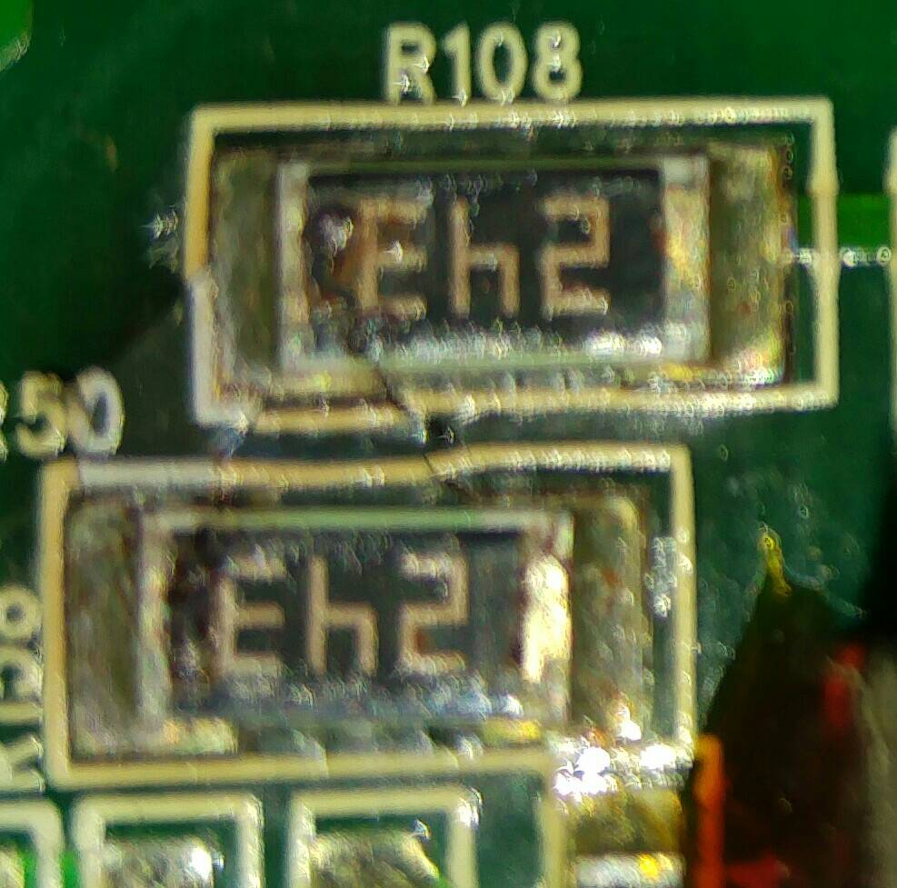

מהצד הזה אני רואה נגדים שחורים באריזת SMD בעלי התנגדות של 24 קילואוהם.
בכדי למדוד את ההתנגדות של הנגדים האלה תצטרך לפרק אותם או לבדוק כיצד הם מחוברים למעגל.
בדקת את הקבלים ?
איזה כייף לי :)
הקבלים נראים בסדר, לא מנופחים וחומר שראוים למטה זה דבק שקיים גם סביב רכיבים אחרים בכרטיס.

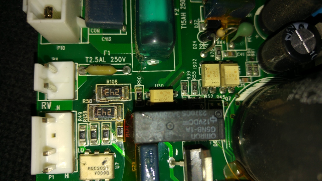

אתה לא חושב שאחד מנגדי SMD מפוצץ?
בתמונה הזאת מצד שמאל לזוג קבלים גדולים יש כתם שחור.
כתמים כאלה בדרך כלל מופיעים מתחת לרכיב שנשרף. שזה זוג נגדי SMD שבתמונה בהודעה קודמת.
חוץ מזה אני לא רואה משהו מיוחד, אברר בשבוע הבא אם יש להשיג לוח כזה חדש או מתקון וכמה עולה.

אכן בתמונה הזו נראה האיזור החשוד. אם אלה הנגדים שנשרפו אני יכול להחליף לך אותם בקלילות.
אם תחליט להחליף את הנגדים חשוב למדוד את אורך ורוחב הנגדים בכדי לדעת מה ההספק הנקוב של הנגדים כלומר 1/8 וואט או 1/4 וואט.
בדרך כלל אם לא נמצא בהישג ידי נגד SMD תמיד ניתן להלחים נגד רגיל T.H.
