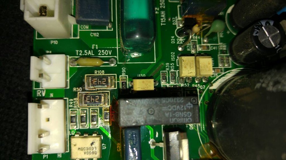

בוקי מה יש ליד הנגדים הללו שעשוי להתחמם? צלם טיפה זום אאוט.
נגדים בעל ערך גבוה כלכך הם האחרונים שהייתי חושד בהם. אין שום מתח במעגל הזה שיכול להזרים דרכם יותר ממיליאמפרים בודדים.
ולא יצא לי להתקל בנגדים שאיבדו מהתנגדותם סתם כך..

פה רואים את האיזור מסביב. אולי זה בכלל לא הכיוון ובעיה נמצאת במקום אחר.
מה שכן, אני רואה שיש עיוות קטן של הלוח המודפס בין שני נגדי SMD.
בין R108 לבין R50.
לא ניראה שיש שם משהו..
במחשבה נוספת, בהנחה קיצונית שכל נגד כזה מפיל על עצמו 220V, מדובר בהספק של 2W, שזה בערך פי 8 כניראה ממה שהם אמורים לפזר, כך שיש התכנות שהחום באמת בא מהם..

על-מנת לחסוך בעלויות ייצרנים רבים משתמשים במעגל פשוט להמרת והורדת מתח AC במעגל הראשי ביחידה הפנימית המבוסס על קבל AC בטור למתח הרשת ושתי נגדים ווריסטורים בתצורות שונות לכן יתכן שהנגדים האלה שייכים לספק הכוח. דרך אגב ביחידות האלה קיים בדרך כלל מתח של 5 וולט, 12 וולט וגם 35 וולט למפוח הפנימי ולפעמים 230.
