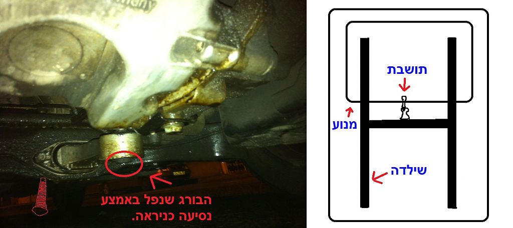

תודה רבה לכל העוזרים,אני ואבא שלי פתרנו את התקלה במכון הידראוליקה, הבעיה היתה תושבת תחתונה המחברת בין המנוע לאמצע השילדה, בורג השתחרר שם כתוצאה מהוויברציות ככול הניראה במהלך הנסיעה ונותק המנוע, בדרך גם נקרע צינור מים או משהו שזה עדיין בבדיקה, בכל אופן המון תודה רבה לכל העוזרים.
