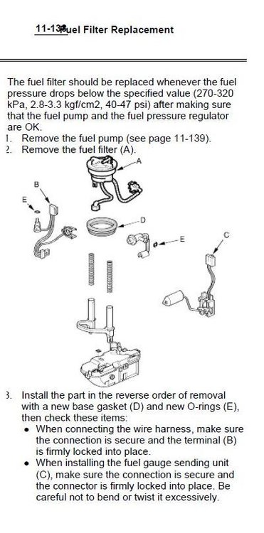

פילטר הדלק ברכבך הינו חלק אינטגרלי ממשאבת הדלק הטבולה במיכל הדלק וניתן להחלפה.
המיקום אכן מתחת למושב האחורי.
אין צורך להחליף את פילטר הדלק כחלק מטיפול שוטף !
החלפת הפילטר הינה חתיכת סיפור ולכן תשאיר את ההחלפה לבעל מקצוע.

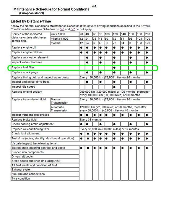

בספר יצרן של מודל 2001 כתוב שיש להחליף פילטר דלק כל 120 אלף קילומטר.
לפי מפרט הטיפולים שמופיע באתר של "מאיר", יש להחליף פילטר דלק כל 60 אלף ק"מ.
(גם מרווחים של שאר הטיפולים וההחלפות קוצרו ל 50% ממה שמופיע אצל היצרן, אבל לא נכנס לזה).
אכן הפילטר דלק קיים בסיוויק ממודלים אלו במושב האחורי.
אני אישית ראיתי שהם מחליפים לי את זה כחלק מטיפול 70K אאל"ט.

שאלתי בחברה אמרו כל 50K צריך להחליף.
