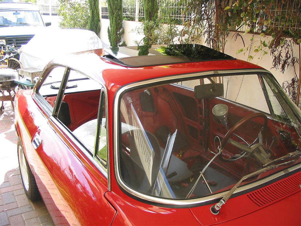

אני מעוניין לאטום את הרצפה, חלק משטיחי הזפת המקוריים סדוקים/שבורים.
ראיתי בפורומים דיבורים על חומר איטום במריחה שנקרא פזקר.
חיפוש ברשת העלה שפזקר זו חברה עם קו מוצרי איטום שונים למטרות שונות, רכב לא מוזכר שם :oops:
** מישהו יכול לומר על איזה חומר בדיוק מדובר?
** בנוסף, מעל ה"פזקר" אני מעוניין לפרוש שטיח בידוד חום/רעש, מישהו יכול להמליץ על חומר מסויים? מקום לרכישה?

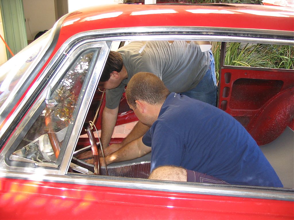

אני בדיוק באמצע החלפת השטיח ברצפת הרכב ורציתי להוסיף בידוד כזה
הבעיה שלי היא- זה לא יתן יותר מדי עובי לרצפה - שלא תהיה רכה מדי??

באמת לא ברור לי למה אתם משתמשים בחומרים מבוססי זפת - הם מסריחים ולא בריאים.
זה שזה זול? - לא שווה את הבריאות שלכם והריח הלא נעים ברכב.
יש מגוון מוצרים נהדרים של חברות בתחום הבידוד האקוסטי לרכב שיש להם תכונות טובות יותר מהחומרים הללו.
פלציב? -> זול מאוד אבל גם רוב הסוגים שלו דליקים.
מבית דיינא-מאט יש לכם חומרים לבידוד הרצפה כמו ה"דיינאליינר" שלהם שהוא דביק מאליו ומבודד רעשים פשוט מצויין.
ניתן גם לבודד איתו את הגג ואת מכסה המנוע.
אבל - לרצפות וקיר אש עדיף להשתמש ב"דיינאפאד" שלהם - DYNAPAD
לבידוד מכסה מנוע עדיף להשתמש בHOOD LINER שלהם.
לאזורים שיש בהם וויברציות ורזוננס של פח - רצוי גם להוסיף יריעות בוטילניות - DYNAMAT EXTREEM
ויש גם חברות מתחרות נהדרות בשוק - STINGER
STINGER ROADKILL יש גם יריעות בוטילניות וגם חומר ספוגי לבידוד רעשים.
יש להם את הOVERKILL FOAM שהוא שווה לדיינליינר
ויש להם את הOVERKILL CARPET שהוא אמנם קצת פחות טוב מהDYNAPAD כי אין לו ביטנת אלומיניום אבל הוא חסם רעשים נפלא.
