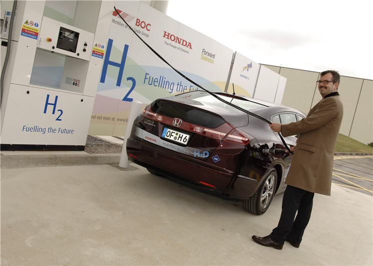

Is hydrogen the future of motoring?
http://www.bbc.co.uk/news/business-14979817
The opening of the UK's first public refuelling station for hydrogen vehicles in Swindon is part of efforts to create a "hydrogen highway" along the M4 motorway.
Hydrogen-powered cars rely on a fuel cell that takes oxygen from the air and combines it with hydrogen from a tank to create electricity.
The electricity is used to power electric motors, which turn the car's wheels.
As such, hydrogen-powered cars can be seen as electric vehicles that are not held back by the limited range of batteries.
"Your electric battery car does 60 miles [100km], this does 300 miles. It fills in five minutes rather than five hours,
"For long-distance driving, hydrogen fuel cells are very promising," according to Dieter Zetsche, chief executive of Daimler, the owner of Mercedes and Smart cars.
Rolling out the infrastructure will not be cheap, of course, but it might be a more cost-effective solution than the creation of a battery recharging infrastructure for conventional electric cars, says Dr Zetsche.
"For battery electric vehicles, you'll need infrastructure that is probably more costly than hydrogen," he insists.
"More charging stations mean more parking places are needed because it takes longer for them to refuel.
"It's not about discrediting battery electricity," says Dr Zetsche. "It's just about adding another solution for the future."

חזרה למשבצת 1. למרות כל ההצהרות לרכב המונע במימן אין שום עתיד, מכמה סיבות:
1. ייצור המימן מאוד לא יעיל מבחינה אנרגטית. צריך לפרק מים (או תרכובת אחרת) והתהליך צורך הרבה מאוד אנרגיה. למשה צריך לייצר חשמל בדיוק כמו שמייצרים כעת ואז להשתמש בו לייצור המימן (עוד שלב גוזל אנרגיה), ואז לשנע אותו לתחנות (ראה להלן), להמירו חזרה לאנרגיה חשמלית (הפסד של עוד כמה אחוזים) ואז להשתמש במנוע חשמלי בדומה לרכב החשמלי.
2. אחסנת ושינוע המימן בעייתיים מאוד מבחינה טכנולוגית - יש לבנות מיכלים ואמצעי שינוע שיהיו מסוגלים להחזיק לחצים גבוהים וטמפרטורות נמוכות, תשתיות יקרות מאוד.
3. בעית בטיחות - אם מישהו ראה פעם סרט של תחנת דלק בוערת הוא צריך לחשוב מה יקרה כאשר יתפוצף מיכל מימן. מדובר בסדרי גודל אחרים של נזק.
בקיצור - עם כל החסרונות של רכב חשמלי הרי שרכב מימני יהיה הרבה יותר בעיתי. לזכות Better Place יצויין כי היא מקימה תשתיות בישראל, שהיא מדינה יחסית לא מתקדמת מבחינת תשתיות, ועושה זאת במהירות ראויה לציון. אנ לא רוצה לחשוב מה היה קורה אילו היתה מתקבלת החלטה לבנות בארץ תשתיות למימן, כולל ימפעל ייצור (שיצרוך הרבה חשמל) ותשתיות הובלה, אחסנה והפצה.
לפני 5 שעות, David32 כתב:
בקשר למימן קראתי וראיתי את הנושא
אפילו יש בקליפורניה מכונית מסוג הונדה שנוסעת על מימן
אבל אחרי בדיקות , גם המצדדים הסכימו שכרגע זה לא הטכנולגיה שתשלוט ב20 שנה הקרובות
לא רק בגלל נושא הבטיחות , אלא בגלל עלות יצור ותפעול של המימן
עלות מאוד גבוהה ולא כדאית
אם יצליחו בעתיד לעשות אז זה זול וכדאי לדעת רוב המחקרים שקראתי בתקופה האחרונה
זה יקח בערך לפחות 20 שנה ואז אולי
