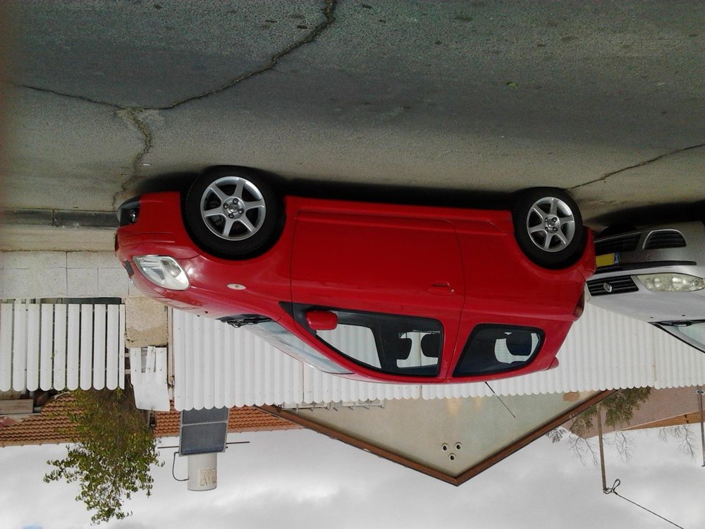

בדיוק שנתיים חלפו מאותו בוקר יום רביעי בו הייתי חולה אחר מסיבת חצר סטודנטיאלית בבירת הנגב הקפואה. מה עבר לי בראש באמת שאני לא יודע, אבל הנה טיפ: לא הולכים למסיבת חצר בדצמבר עם חולצה קצרה. אה? תודו שלא חשבתם על זה.
למחרת בבוקר קמתי עם כאב ראש נוראי, מד החום הראה 39 מעלות ואני משותק. למזלי, הפגיעה הקשה לא מנעה ממני לשבת מול המחשב וללחוץ F5 כל כמה דקות לעמוד ב Yad2 בו מפורסמות יאריס טי זבורט שעושות ביניהן את תחרות הרכב המוזנח יותר.
בשעה שלוש וכמה דקות צצה מודעה חדשה וחשודה ובה מפורסמת טי ספורט 2006 אדומה, יד ראשונה עם 30,000 ק"מ וטיפולים במוסך מורשה. אם זה לא מספיק חשוד, כשהתקשרתי קיבלתי את הנימוק הבא "אה, הרכב? זה האוטו של אחותי ואבא שלי מטפל במכירה וזה המספר שלו".
המספר שקיבלתי היה בפורמט הבא: 05X-XXXXXXY.
"וואלה" חשבתי לעצמי, לא נפלתי על סוחר אלא נפלתי על אבא של כל הסוחרים, ממנו הם למדו את רזי המקצוע. ממש האופרה וינפרי, אלון גל וסיזר מילאן של סוחרי הרכב.
לאחר חיפוש קטן בגוגל שלא הניב שום דבר חשוד ובהיסוס רב הרמתי טלפון, ולאחר 20 דקות שיחה והבטחה מצד המוכר שאני הראשון שיראה את הרכב כבר מצאתי עצמי לבוש בטרנינג, נכנס לאוטו ודוהר תל-אביבה על מנת לבדוק את הכלה הפוטנציאלית. מסתבר שחובבי רכב לא צריכים לא דקסמול קולד ולא אופטלגין, מודעה אחת כזאת ואנחנו מסודרים.
כעבור שעה וקצת הגעתי אל היעד להפתעתו הרבה של המוכר, ואחרי בדיקה עצמאית, מישוש וסיבוב קטן חתמנו על זכרון דברים. למעט שפשוף מדרכה מכוער בחצאית צד ימין וזוג בקליות אורות ערפל מפוצצות בפגוש האחורי הרכב היה פשוט ח-ד-ש, אפילו עם הניילונים על ספי הדלתות (!!!). בנוסף היה לי חשוב לרכוש רכב עם מינימום תוספות והתקנות מקומיות (צרות מקומיות) והאקזמפלר הנ"ל ענה על זה באופן מושלם: לא התעסקו עם מערכת הסטריאו, לא חוררו את המגש האחורי ולא התקינו חיישני רברס, כלום. כשעלינו אליו הביתה וביקשתי לראות היסטוריית טיפולים קיבלתי קבלות ממוסך מורשה ותיעוד לכך שהרכב עבר טיפול כל שנה בדיוק על אף שהקילומטרז' היה נמוך. אני מאחל לכל אחד ליפול על מוכר ורכב כמו שראיתי, כנראה שמרפי נמצא לפעמים בצד של הטובים :wink:.
בגדול דעתי לא ממש השתנתה מאז הסיכום הזה. דבר שלא הוזכר בשרשור הוא השימושיות של הרכב, שעל אף היותו בתצורת שלוש דלתות מעוררת מחלוקת ומרימת גבה אנחנו מסתדרים מצויין. המושב האחורי הנע על מסילה מסוגל להציע תא מטען גדול שיספיק לקניות גם של משפחה חרדית. קיפול המושבים האחוריים מאפשר לשנע מכונת כביסה מהמרכז לבאר שבע כמו גם אופניים או כמה מטרים טובים של קרמיקה לשיפוץ הבית. אפילו 3 רפסודות (!) לטובת פוייק'ה הצליחו להידחס שם (כמובן שננקטה הזהירות המתבקשת משריטות וקרעים כמו גם שלאחר הזוהמה הרכב עבר נקיון יסודי 8)).
משהו מצער שהופיע בשנה האחרונה הוא תחילת שריפת הגג והתנתקות הלכה. כנראה שלא משנה כמה הרכב שמור ומטופח – צבע אדום לא שורד בארץ ולצערי יש צורך בצביעת הגג. גם המצבר מתחיל להראות אותותיו ולהערכתי הוא יוחלף במהלך השבועות הקרובים.
חוץ מזה ובמהלך השנתיים האחרונות ו 31,745 ק"מ שעברנו יחד הרכב הפגין אמינות מופתית ללא כל תקלה ולו הקטנה ביותר (אופס, סליחה, נשרפה הנורה של פנס הבלם השלישי). מיום רכישת הרכב החלטתי שאני מתעד כל טיפול, כמו גם מעקב בקובץ Excel על צריכת הדלק ומדידה בכל תדלוק. הכנתי ספר טיפולים ובו ההיסטוריה של הרכב, החל מטופס הזמנת הרכב בסוכנות ותיעוד מלא של כל הטיפולים שעבר במוסך המורשה והטיפולים העצמאיים שלי.
עד עתה עבר הרכב כ 62,779 קילומטרים מעלייתו לכביש ביולי 2005, ממוצע של 815 ק"מ לחודש או 9,783 ק"מ לשנה.
החלטתי להעלות לכאן סיכום קצר של עלויות האחזקה של רכב ספורט "לייט" שמטופל כמו שצריך ובלי לחסוך שקל. למרות זאת, העלויות המוצגות כאן קצת מטעות שכן לא היה צורך בשום יישור קו כמו שבחרתי לעשות, אבל העדפתי לדעת בדיוק מה זורם בצינורות הרכב ואיפוס מועדי הטיפולים והחלפות החלקים \ נוזלים השונים לאורך הזמן.

מברוק על הסיכום המפורט-כשנפגשנו ראיתי שהרכב מתוחזק בפדנטיות, חבל היה לי לראות את מצב הצבע על הגג :?
יש הערכת מחיר לגבי צביעה מחודשת+לכה/החלפת מצבר? איזה מצבר יש לך ברכב?
שנית, איך התיבה מסתדרת עם השמן הדליל יותר לאורך זמן?
צריכת הדלק שלך מעולה לרכב עם נפח מנוע שכזה ועם קילומטרז' נמוך שאתה עושה כרגע, הרכב הזה פנינה :-D
קיבלתי כבר הצעת מחיר אחת לצביעת הגג שעמדה על 1,000 ש"ח כולל מע"מ. תיקון השריטה בחצאית הצד ופחחות קלה באיזור הכנף (שפשוף על פטריית בטון אצל הבעלים הקודמים) יעלה עוד 800.
המצבר שיש היום הוא מצבר שנפ 46 אמפר "Super Strong" ולמיטב ידיעתי הוא בן שנתיים וחצי-שלוש.
נראה ומרגיש שתיבת ההילוכים מסתדרת מצויין עם השמן המקורי, גם בימים קרים וגם בימים חמים.
