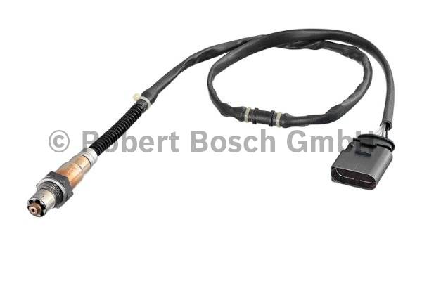

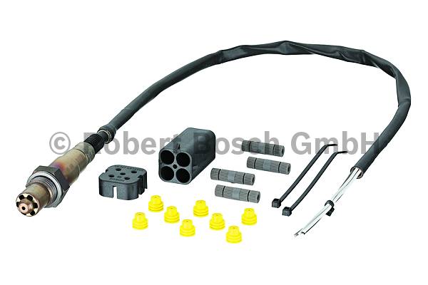

בוש מייצרת חיישני חמצן תחליפיים בכמה קונפיגורציות כלומר חיישן חמצן עם קונקטור אורגינלי אשר מחובר לחיישן וגם חיישן חמצן אוניברסלי אשר מגיע עם קיט של חיווט בעל אורך שונה ובמקרים רבים כמה קיטים עשויים להיות מתאימים למק"ט המקורי של VW.
אני מציע לך לרכוש חיישן עם קונקטור אשר המק"ט שלו הוא:
0258006245 או 0258006978.
ראה תמונות מצורפות עבור חיישן חמצן עם קיט חיבורים.

ממידע שברשותיי חיישן חמצן עבור מנוע AEG אינו מתאים למנוע APK.
המנועים שונים במעט אחד מהשני במיוחד בנושא עמידה בתקני זיהום אוויר לכן נראה לי שגם החיישנים שונים.
מנוע APK תוכנן לעמוד בפליטת מזהמים לפי דרישות MVEG II ומנוע AEG בדרישות פחות
מחמירות LEV.

תשמ'ע ידידי היקר,
אכן ברכבך קיימים שני חיישני חמצן אחד לפני הממיר ואחד אחרי הממיר.
במנוע AEG החיישן הקידמי מגיע עם קונקטור בצבע שחור (כמדומני) ובעל 6 פינים מכיוון שהחיישן עם קדם חימום.
במנוע APK החיישן הקידמי הינו בעל קונקטור של 4 פינים בלבד.
אתה סתם מתעקש ומבזבז זמן בלחסוך 100-150 שקלים על חיישן כאשר אתה יכול לרכוש חיישן כזה בארץ כולל אחריות והחלפה במידה והחיישן אינו מתאים לרכבך.
