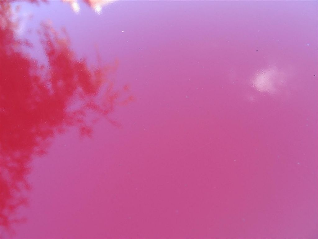

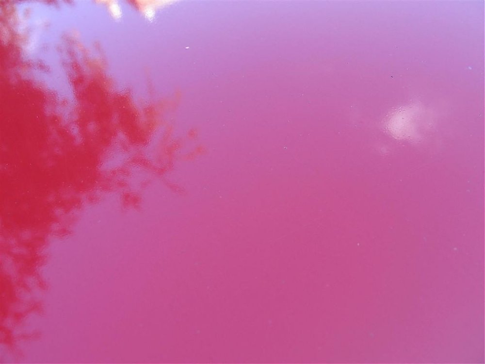

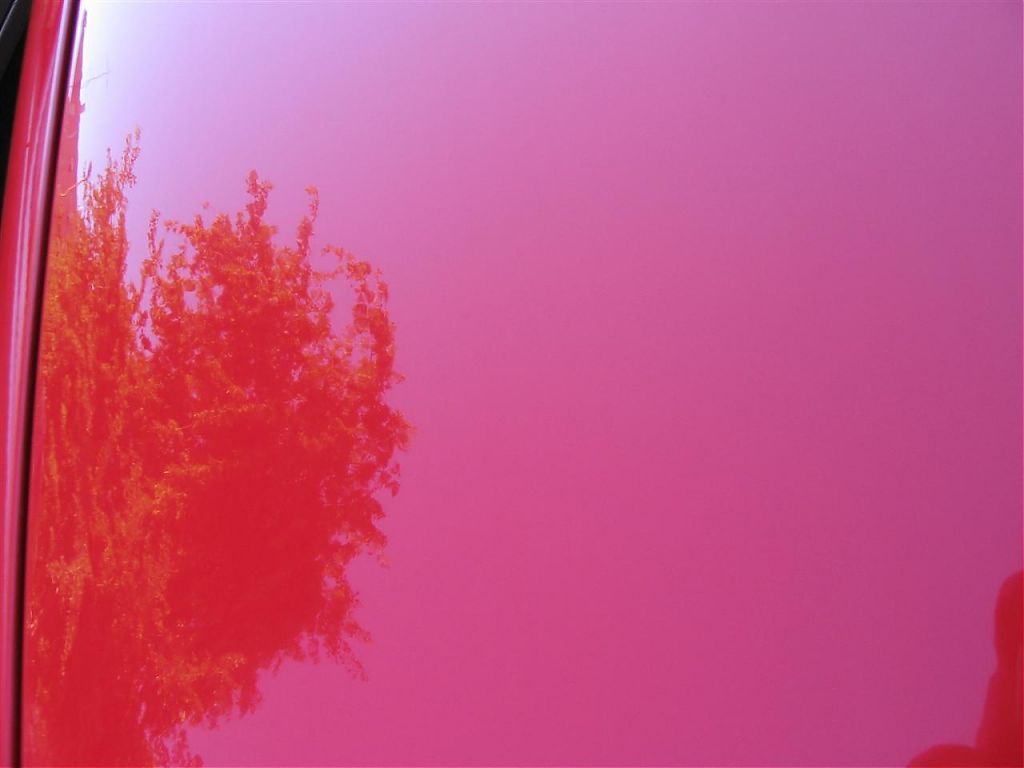

היום הזדמנו לי צהריים פנויים וירדתי אל הרכב.

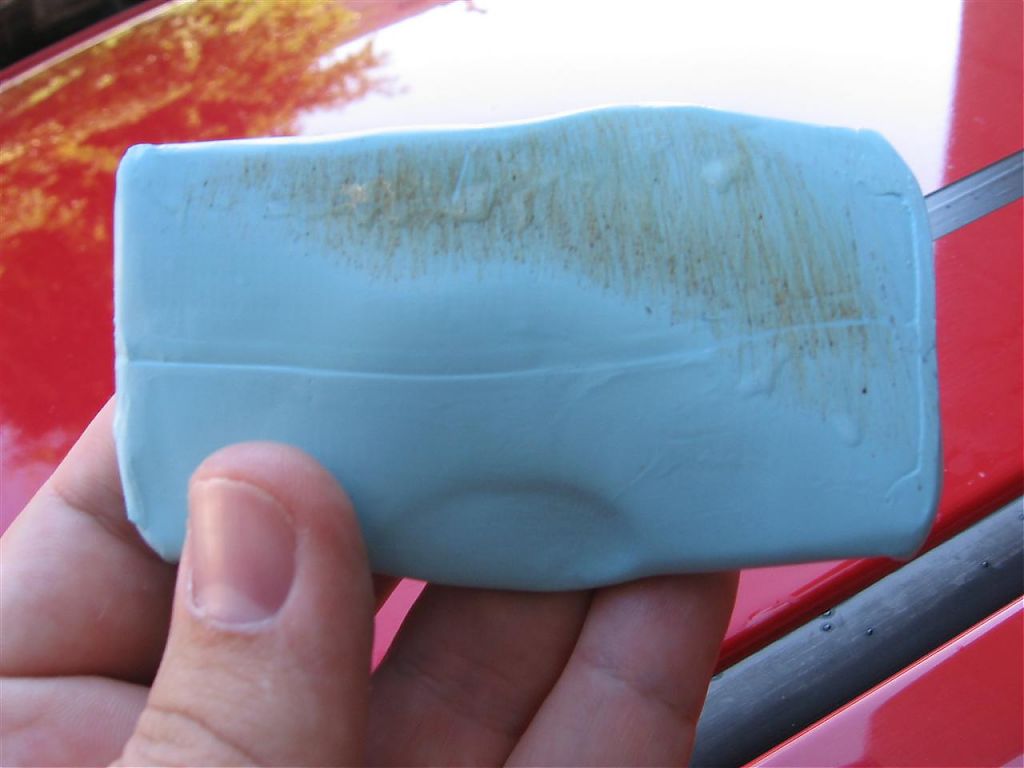

שטיפה ייסודית עם פיירי (וראה זה פלא, הרכב שרד!), שטיפה וניגוב טוב טוב וככה הוא נראה לאחר השטיפה. ניתן לראות את הנקודות בצבע שדיברתי עליהן, סבון ופוליש לא הורידו אותן ותליתי תקווה בפלסטלינה.
התמונה הזו צולמה לאחר "ויש" אחד עם הפלסטלינה על הגג.
וככה נראה מכסה המנוע לאחר פלסטלינה ולפני וקס.
אז מה הרשמים?
פיירי או פלמוליב מנקים מצויין את הרכב, זה לפחות הרושם שאני מקבל לאחר שימוש בהם. הרכב נראה מצויין, מסיר לכלוכים ששמפו לרכב לא מסיר וכנראה שגם מסיר כל זכר לוקס.
הפלסטלינה מאוד לא נוחה לעבודה. ברגע שאין מספיק שימון היא פשוט נתקעת ומשאירה סימנים. צריך להשפריץ הרבה מחומר הסיכה על מנת שהיא תחליק כמו שצריך. לאחר שהיא מתלכלכת די קשה ללוש אותה וזה מאוד מעייף אם רוצים לבצע רכב שלם בפעם אחת. מצד שני וכמו שרואים בתמונה היא בהחלט עושה את העבודה ופח הרכב הפך להיות חלק מאוד לאחר המעבר שלה.
דילגתי על שלב הפוליש הנוזלי מאחר והוא מחייב מכונה כדי להגיע לתוצאה מספקת, אין לי לא מכונה, כוח וזמן אור לשלב הזה, ויתרתי.
הוקס שהשתמשתי בו הוא ה Super Liquid Wax של סונאקס, וכמו שרשמתי קודם אני מאוד מרוצה ממנו. לאחר המריחה, הייבוש והניגוב העין הביונית שלי לא שמה לב לשום שינוי בברק הרכב או עומק הצבע. מה שכן הפח הפך להיות עוד יותר חלק בהשוואה לחצי מכסה המנוע שלא קיבל וקס.
ה Sealer של טרטל וקס דליל כמו מים והתייבש בתוך שניות. היה קשה מאוד לראות איפה צריך לנקות את השאריות שלו וגם כאן לא הצלחתי להבחין בשום שינוי בברק ובטח שלא בברק עמוק יותר בהשוואה לחצי מכסה מנוע שהיה רק עם וקס.
אולי צריך לחכות לאור יום או אור מלאכותי חזק על מנת לראות את ההבדלים. מחר אשתדל להעלות תמונות טובות יותר באור יום.
