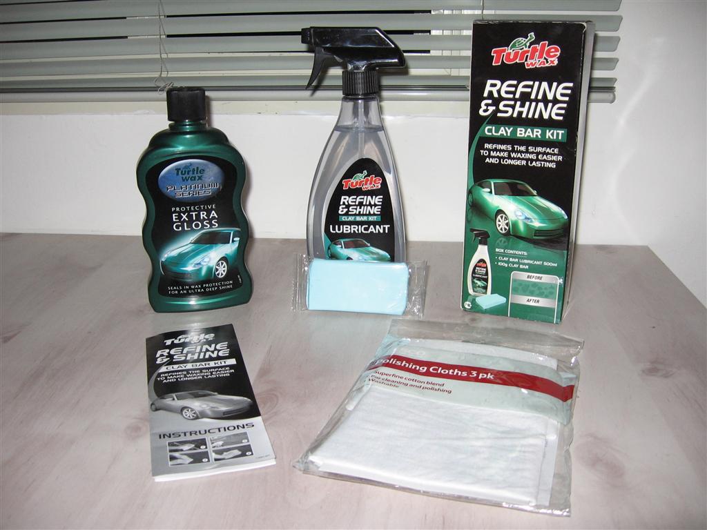

לאחרונה וממש במקרה יחד עם "מגפת" הנקיון בפורום שמתי לב שעל מכסה המנוע והגג הופיעו מליון נקודות שנדבקו לצבע ולא יורדות. זה נראה כמו גרגרי חול שהתאחדו עם הלכה. החלטתי שהגיע הזמן שהרכב יעבור פלסטלינה, ותודות לאחד משליחי הפורום בגלות (שמפאת צנעת הפרט שמו שמור במערכת) נרכש עבורי קיט פלסטלינה של Turtle Wax ותכשיר Glaze שיעניק איטום לצבע (וודו דיטיילרי לדעתי) ובעיקר ברק עמוק יותר. נחייה ונראה.
אני מתכוון לעבוד כך:
1. שטיפה יסודית של הרכב עם סבון Fairy.
2. ניגוב.
3. פלסטלינה.
4. ביצוע פוליש עדין של Sonax
5. ביצוע וקס של Sonax
6. מעבר עם תכשיר ה Glaze על הכל.
אם למישהו יש הערות או הארות אשמח לשמוע. אני מתכוון לתעד את התהליך ובתקווה לנסות לראות ולהראות את ההבדלים בשלבים השונים. בסה"כ הצבע במצב טוב וגם לאחר שטיפה יסודית ווקס הרכב נראה נהדר, אני די מסוקרן לראות איך הוא יראה או עד כמה הוא יראה טוב יותר לאחר הטיפול המקיף.
