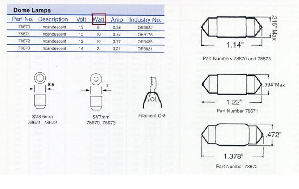

יש לי Toyota Corolla 2004 GLI
ואני מעוניין להחליף את הנורה שלמעלה ברכב (זאת באמצע הגג שנדלקת מתי שפותחים את אחת הדלתות)
כשאני מחפש ב eBay נורות כאלו הוא מראה לי שתי גדלים שונים :
אחד בגודל 42mm
והשני בגודל 39mm
לצערי אני הזמנתי את גודל ה42mm והתאכזבתי לראות שהיא לא קרובה בכלל להתאים לבית המנורה מבחינת הגודל.
אבל אחרי בדיקה, 42mm זה 4.2 ס"מ ו- 39mm זה 3.9 ס"מ ... וכשאני בדקתי בסרגל פשוט,ראיתי שאין ממש הבדלי אורך בין ה39 ל- 42...
האם מישהו יודע מהו הגודל הנכון בשבילי שאני צריך להזמין?
תודה רבה ושבת שלום!
יש הרבה יותר גדלים מאלה שמצאת באיביי. למה שלא תמדוד את המנורה המקורית וגם ציין את ההספק הרשום על גבי המנורה שהינו פרמטר מאוד חשוב.
לא תמיד ההבדל של 2-3 מילימטר משפיע על הכנסת המנורה מכיוון שהמגעים של בית המנורה אלסטיים ולפעמים גם קיים פתח קטן בקצוות המגעים ככה שמנורה טיפה יותר גדולה גם תתאים.

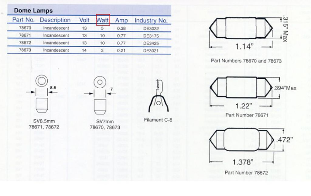

ראה דוגמא:
שים לב המידות באינצ'ים.
