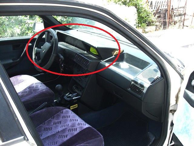

בדשבורד של הטמפרה שלי נוצרו סדקים לפני כמה חודשים (בשיא החום).
לפני שבועיים הייתי אצל החשמלאי והוא פשוט הרס לי לגמרי את הדשבורד ולא מוכן להודות בזה שהוא סיים לשבור אותו.
הוא אומר "פשוט תקנה חדש".
יש עדיין חברה שמוכרת אותם חדשים או לפחות משומשים במצב טוב?
אני מחפש באינטרנט ולא מוצא כלום, והדשבורד מתחיל להפוך לאוויר לאט לאט.
מדובר רק בחלק שמופיע בתמונות, לא בכל הדשבורד.
זה רק החלק שמעל ההגה והקונסולה המרכזית.

זה לא הדשבורד, אלא מסגרת פלסטיק שבתוכה נמצא לוח השעונים שמתחבר אל המסגרת עם ברגים.
המסגרת הזאת (עם לוח השעונים) מתפרקת מהדשבורד ע"י פרוק ברגי אלן למעלה ליד השמשה הקדמית ובורג מלמטה
ליד מתג ההצתה, בורג נוסף ימינה יותר.
בצד שמאל של ידית האורות, 2 ברגי אלן בתא החפצים הקטן, 2 ברגי צלב מלמטה ובורג צלב נוסף לגמרי בצד שמאל של הפלסטיק שאותו תראה כשדלת הנהג פתוחה.
לאחר ניתוק כל חיבורי לוח השעונים אתה מוציא את כל הפלסטיק עם לוח השעונים ותריס האויר השמאלי וכשאתה הופך אותו ניתן לראות את הברגים שמחברים את לוח השעונים אל מסגרת הפלסטיק.
נסה למצוא מסגרת פלסטיק כזאת משומשת בפרוקיות רכב וסביר למדי שאם יש היא תימכר לך עם כל לוח השעונים.
לנוחות העבודה - שחרר את ידית כוון גובה ההגה והורידו לגמרי למטה.

הפירוק הוא ממש לא בעיה.
אני עזרתי לחשמלאי לפרק את זה לפני שהוא החליט להחזיר את זה למקום בלי העזרה שלי.
השאלה היא איך אפשר להשיג את החלק הזה במצב טוב, כי בטמפרה זו מחלה רצינית והסיכויים למצוא משומש במצב סביר הוא קלוש ביותר.
רק בשיטוט בפרוקיות רכב תוכל לראות בעיניך אם יש להם מסגרת פלסטיק כזאת שלמה ויפה.

יש למישהו מושג איך קוראים לחלק הזה באנגלית?
אם אני לא אמצא, אאלץ להוציא את זה שיש לי ולעשות לו שיפוץ בעצמי (וזה לא ייראה טוב כי אני Useless לגמרי בכל מה שזה עבודה עם חומרים).
אני במקומך הייתי מפרק את חתיכת הפלסטיק הזאת מחדש ומחזק אותה באמצעות פיבר
ואח"כ צובע/מרפד בגוון הדש בורד המקורי.

הדשבורד של הטמפרות ידוע כאחד הדפוקים מבחינת איכות חומרים.
זו החולשה הכי גדולה של הרכב הזה.
כרגע אני מחפש איך אפשר להשיג את החלק בחו"ל או פשוט לחזק אותו בצורות שונות.
עוד אפשרות היא ממש להשקיע בזה יום שלם ולייצר אחד חדש שזהה למקור, מפיבר או אפוקסי.
בשביל זה צריך את הטרחה של לעשות תבנית.
