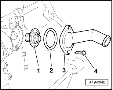

לפי מיטב זיכרוני רון מחזיק תרמוסטט חליפי שווה ערך למקורי תוצרת חברת WAHLER הגרמנית.
כאשר מחליפים תרמוסטט רצוי להחליף באותה הזדמנות את כול תכולת נוזל הקירור שהיא בסביבות 5 ליטר ברכבך.
במידה והחלק החיצוני של התרמסוטט (חלק מספר מס' 3 בשרטוט) סדוק או אכול מומלץ להחליפו בחדש.
לפני 5 שנים הייתה ברשותיי גולף עם מנוע זהה למנוע שברכבך AKL תרמוסטט תחליפי שווה ערך למקורי החזיק 5 שנים ויותר (עד שמכרתי את הרכב).

אביתר זה בול נראה ככה , אפילו יותר פשוט אין את החלק הראשון שהוא פירק , ישר אני יכול לגשת ולפרק את הפלנג'ה (נראה לי שקוראים לזה ככה ) הפחד שלי שהטרמוסטט עצמו ארוך מידי ולא יהיה אפשר למשוך אותו החוצה כי הוא יפגע באלטרנטור.
למרות שהוא לא דיבר על זה פה , כנראה שזה לא פוגע ופשוט שולפים את זה החוצה

זה אותו טרמוסטט שמורכב אצלי בלאון, שאתה מפרק תשים לב שאתה מרכיב בדיוק כמו שמורכב באותו רגע. כי לפי תרשים הוא נראה לי מורכב הפוך.
