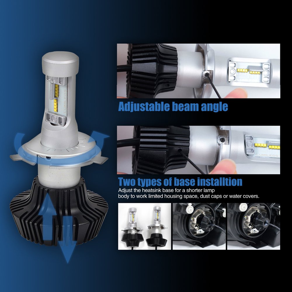

@iliahrom,
אז ככה, יש לי קסנון גוון 5K, בעל 35W, שמוציא 3500 לומן,
יש לי 2 אפשרויות:
1. נורה עם CREE XHP50, שמוציא 6000 לומן (שלפי דעתי זה ממש המון), 36W לנורה, סה"כ 12,000 לומן, 72W.
2. נורה עם PHILIPS LUXEON ZES, שמוציא 4000 לומן, 25W לנורה, סה"כ 8000 לומן, 50W.
הגישה לאור גבוה אצלי ברכב לא הכי נוחה, ואין שם ממש הרבה מקום, אני מאמין ומקווה ששתי האפשרויות האלו יכנסו בלי בעיה.
אני חושב ללכת על אפשרות #2, כי בכל זאת זה אור גבוה, אני לא נוסע איתו קבוע.
אשמח לשמוע את דעתך.
תודה .

שרון גם אני שואל את עצמי אותה שאלה למה אין קיט לד רשמי האור גבוהה/נמוך לד
לגבי קיט לד סטנדרטי(120 מעלות+120 מעלות) בפרוג'קטור מאוד יתכן שזה יאיר חזק יותר מהלוגן סטנדרטי אבל עצם העובדה שאין תאורה היקפית מלאה זה מוריד מאפקטיביות שאתה יכול לקבל עם ריפלקטור. בכל אופן אני רואה פה ושם כבר קיטים שיש להם פיצוי סביר אך המחיר שלהם דיי בשמיים(בדומה לנורת ZES ש
ChaoscripT העלה)
ChaoscripT שמע נורת הZES נראת דיי מבטיחה, יש לה פיצוי חלקי על הבליינד ספוט ותכלס האור גבוהה הוא ריפלקטור אז זה יהיה מספיק לחלוטין ועוד קצת מעבר:wink:(הדאגה היחידה צריכה להיות שאתה אולי תעשה מישהו עיוור:-o). אז מהמחירים שראיתי אותה היא יקרה מאוד(100$+ שזה מחיר אסטרונומי לדעתי)
אם היה לזה מחיר של 70$ בערך הייתי מזמין לעצמי
אין הרבה ביקורות עליה אך הSPEC והמבנה נראה מבטיח
@iliahrom,
אתה אומר שגם הנורה הזו (ZES) תתאים לי במקום הקסנון ?
באייבי ראיתי שהמוכר רשם על הנורה הזאת 360 מעלות של תאורה, אבל מצד שני הוא רשם על עוד כמה נורות אותו דבר.
עריכה אחרונה על ידי ChaoscripT
Peugeot 106 XS 1.4 96' -> Toyota RunX 1.6 03' -> Mazda 3 2.0 08'
HU: Pioneer AVH-8650BT | Amp: Rainbow iPaul 4.300 Skull Edition | Component: Soon | Sub.W: Morel Primo 124

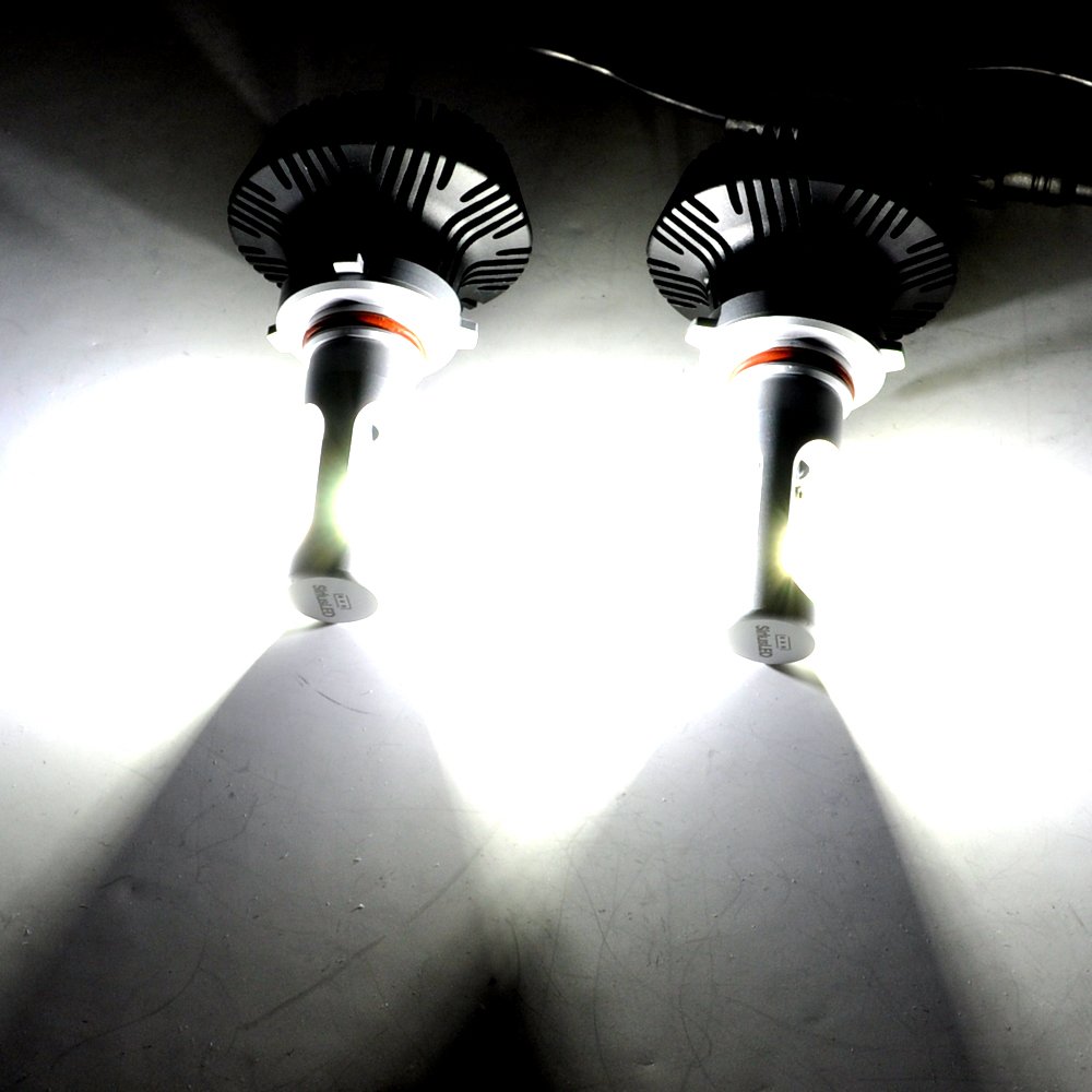

זה הסט שמותקן אצלי,
http://www.amazon.com/XENTEC-5000K-Digital-Ballast-Xenon/dp/B00N8LRYTI?ie=UTF8&psc=1&redirect=true&ref_=oh_aui_detailpage_o04_s00
תמונה מאמאזון של הנורות LED דלוקות,
http://ecx.images-amazon.com/images/I/61myXZY1fYL._SL1000_.jpg
עדיין יש "שטח מת"
מצד שני, יש את התמונה הזו,
http://ecx.images-amazon.com/images/I/61fzVHjyAtL._SL1000_.jpg
מעניין מזה כיוון ה- "beam angle"
זוית שהאור יזרק(הנורה לא 360 מעלות, זה מאפשר לך לתאים אותה טוב יותר לריפלקטור) בכל אופן הקסנון לא ברמה גבוהה, דיי פשוט ואני בספק לגבי הנתונים שמוצהרים עליו...
בכל אופן אישית הייתי הולך על לד לריפלקטור, כלומר לאור גבוהה תקח את הלד, ואם הקסנון עכשיו מספיק לך לאורות נמוכים תשאר איתו(רוב נורות הלד עכשיו לא הכי אופטימליות לעדשה).
