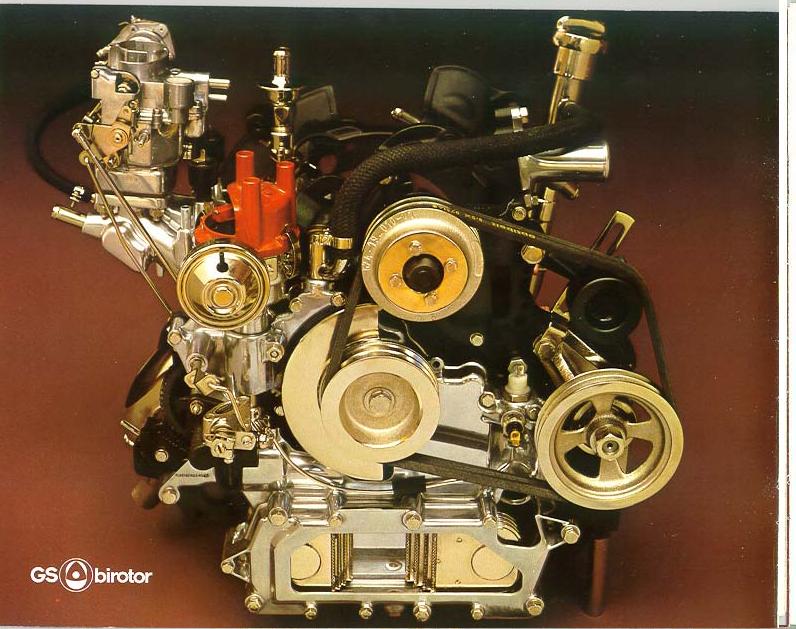

אני חושב, שב RO80 יחסי העברה הם כאלו, בגלל שמנוע הרוטור היה מתחיל להיות יעיל רק באיזור 4000 סל"ד, והיה חסר כוח לחלוטין בסל"ד נמוך מזה.
עריכה - המשכתי לקרוא, וראיתי שרשום, שמהירות ב 1000 סל"ד בהילוך גבוה היא 18 מייל לשעה, בערך כמו במכוניות האחרות.
