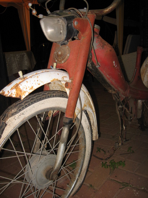

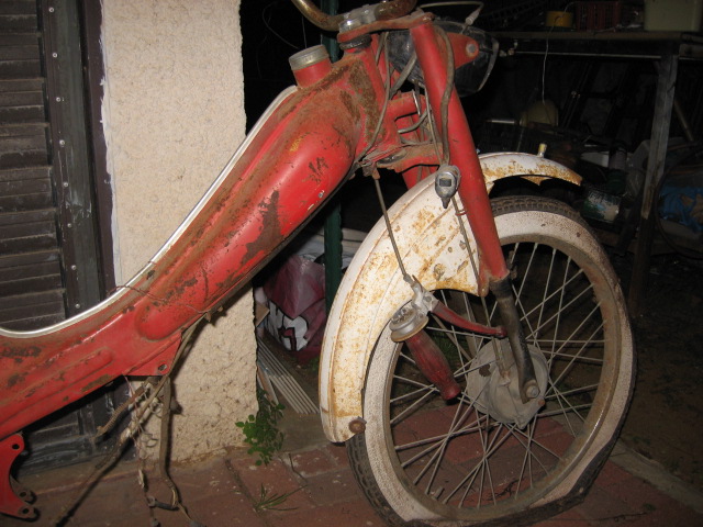

לאחר התלבטויות החלטתי שלא לשנות את מצב הגלגלים, אלו לא יעברו שיפוץ אלא יוחלפו בחישוקים במצב טוב יותר. אשמח לשמוע על חישוקים במצב טוב.
בנתיים מצ"ב תמונה של הטילון והאנטי טילון צד לצד.
(מי יודע מה היה קורה אם לטילון היו 1753 סמ"ק נוספים?)

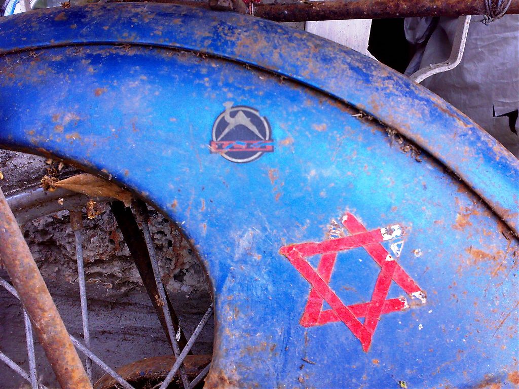

חושב להדביק מגן דוד גם על שלי, אבל הסולידריות תוריד לך את הייחוד (-:
מומלץ לשמר המגן דוד גם לאחר השיפוץ
המגן דוד הודבק על הטילון שלי מפני שהטילון שימש בזמנו כרכב עזרה ראשונה במושב....

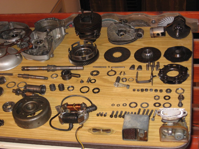

גם אני משפץ טילון אחרי הפסקה ארוכה,עכשיו בשלבי סיום.מודל 71.
אחרי פרוק המנוע-קטן אבל עם הרבה חלקים קטנים שנוטים תמיד ליפול ארצה.
חן.

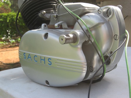

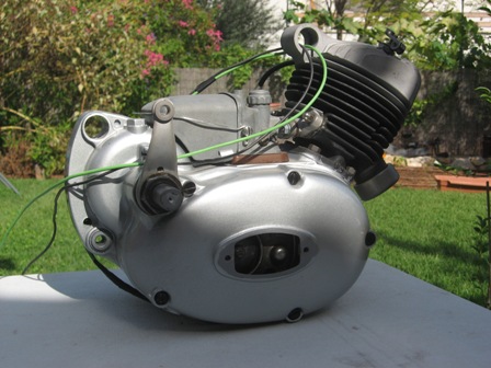

המנוע אחרי הרכבה ושיפוץ כללי.
חן.
חן
כזה מנוע מלוכלך , לא הייתי מעלה תמונה לפורום :shock:
כל הכבוד.

אתה צודק מתנצל מראש,המנוע הבא שישופץ יהיה נקי יותר.
חן.
