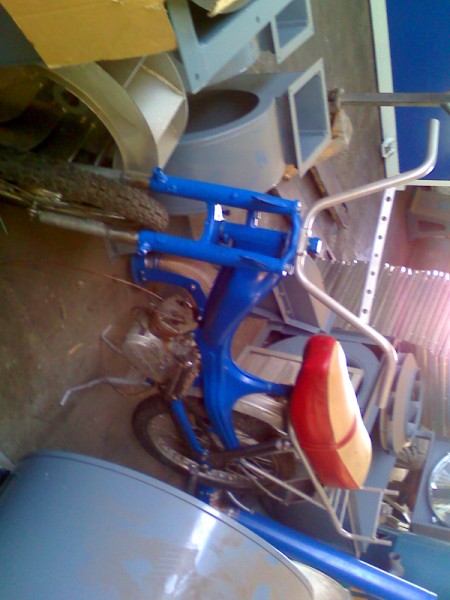

    הליך הרכבה החל, וכבר כמעט הכל מורכב. נשאר להרכיב את כל אביזרי הכידון וכבלים ואת מערכת החשמל. אני זקוק לעזרה כי אני לא זוכר לאן כל חוט חשמל היה מחובר. צופר, מתג צופר, מתג כדימום מנוע, פנס קדמי - כולם עדיין רתומים אחד לשני בצמת חשמל כך שאיתם אין לי בעיה. יש שני חוטים שיוצאים מהמנוע, חוט צהוב וחוט שחור. אני לא זוכר מה מתחבר למה. אני זוכר שאחד מהם התחבר לשילדה לבורג של הכנף האחורית וזהו כל עזרה באשר למערכת החשמל תתקבל בברכה. בתמונות, בוריס החרט מכין בוקסות לזרוע הגלגל האחורי, להזכירכם את המקוריות הכנסתי לתנור הצבע והאקולון נמס. הטילון מורכב, עדיין עם הכסא האדום (שעתיד לעבור ריפוד חדש לצבע כחול תואם.

    שלום לכולם, השילדה צבועה יפה, היום נכנסו לתנור כנפיים סבל וכידון. במקור הסבל והכידון מבריקים ניקל אולם המקור היה בשנת 1974, כיום הכידון והסבל עברו צביעה בצבע מתכת ויצאו חמים מהתנור. לאחר בדיקת הצבע החלטתי שלא לצבוע את הכנפיים בלבן כמתוכנן אלא להמשיך עם אפור מתכת, תוצאות (תמונות) בקרוב. פירקתי את האגזוז (שהיה ממש חסום למעבר אויר, \המנגנון הפנימי שלו נמצא חלקית בלבד, לאחר נקיון פיח מהאגזוז ומהשופר הורכב האגזוז, יש מעט חורים לסתום ולעסק. בתכנון, מחר מתחילה ההרכבה, המנוע יעבור ניקוי חיצוני בלבד (אין צורך לפתוח אותו שכן הוא מתפקד היטב), חוטי חשמל יוחלפו בחדשים. כבלים (ברקסים, גז, קלאצ', הילוכים) יוחלפו פנימי וחיצוני. וקדימה. אשמח לשמוע על דברים שפיספסתי. עוזי

    ירחמיאל צדק, כשהוצאתי את הטילון מהתנור אכן גריז ממיסבי הכידון זלג ופגם את הצבע בדיוק כמו שעשה הגריז מהזרוע האחורית. הזרוע האחורית מכילה בוקסות מאוקולון שנמסו. לאחר פירוק הזרוע האחורית ומיסבי הכידון (שהם כמו מיסבי אופניים) וקצת עבודת שיוף, הוחזר הטילון לתנור לצבע (בתקווה) נטול פגמים. זה היה לקח שנלמד בגריז (-: תוצאות כולל תמונות יפורמו בקרוב.

    לאחר התלבטויות החלטתי שלא לשנות את מצב הגלגלים, אלו לא יעברו שיפוץ אלא יוחלפו בחישוקים במצב טוב יותר. אשמח לשמוע על חישוקים במצב טוב. בנתיים מצ"ב תמונה של הטילון והאנטי טילון צד לצד. (מי יודע מה היה קורה אם לטילון היו 1753 סמ"ק נוספים?)

    אני חושש שאתה צודק, לא חשבתי על הבעיות האלה, יש לי הרגשה שמחר כשאוציאו מהתנור כל נבואותיך תתגשמנה, אם כך יהיה, ייתכן שאשקול לפרק ולהתחיל מחדש. תודה

    נכון, לא פירקתי את המזלג. כרגע הוא עובד ולא רציתי להסתבך איתו, הנסיון שלי עם מזלגים ומיסבי צריח או כל מיסב היגוי אחר הוא איום ונורא וידעתי שאם אפתח אותו קיים סיכוי טוב שלא אצליח להרכיבו כהלכה ובכך אצור איזשהו חופש בהיגוי שיצריך התערבות גורם זר(-: המיתלה האחורי מוחזק ע"י בורג אחד שלא הפריע כלל לתהליך הורדת הצבע ולא כ"כ קריטי היה להוריד אותו לפני הצביעה אז צבעתי איתו מורכב.

    עדכון (-: היום הוצאתי את השילדה שהייתה טבולה במסיר צבע ולאחר גירוד מספר נקודות עקשניות, שפשוף מספר נקודות חלודה במברשת ברזל (שבשריון נקראת מברשת 4 משום שמאוחסנת בתא זיווד מס' 4), שיוף עדין בבד שמיר, נקיון אבק בלחץ אויר ונקיון בטינר להסרת שומנים, נכנסה השילדה אל התנור לאחר שצופתה באבקה בצבע כחול. מצ"ב מספר תמונות מאירועי היום. הכידון והסבל לא שמרו על מראה הניקל המקורי, לכן יצבעו לאחר טיפול זהה בצבע כסף. סה"כ המון עבודת שיוף אבל כשנכנס לתנור הנאה גדולה וציפיה. מחר בעזהשי"ת תמונות ביציאה מהתנור. עוזי נ.ב. בתמונה מאיר צובע את הטילון (תודה מאיר).
