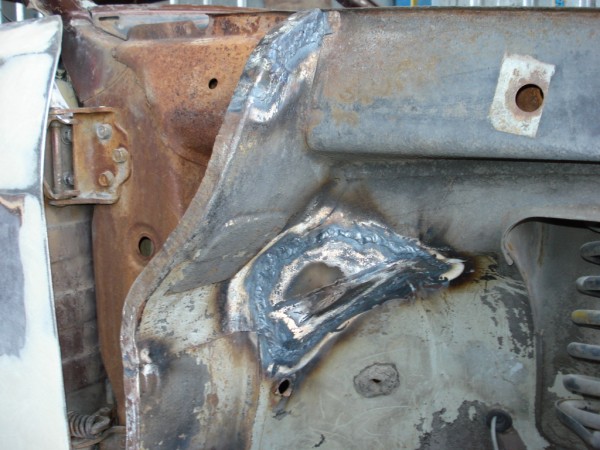

הכנפיים הקדמיות שוייפו עד הפח ואפשר לראות בתמונה את הריתוכים שהוספו להם בחלק האחורי של קשת הגלגל (בחיבור לדלתות). הכנפיים בחיבורים לדלתות היו במצב ממש גרוע של חלודה מתקדמת כך שהכנפיים פשוט נפרדו מהרכב בנקודה זאת והתנפנפו ברוח (-: אבל תודות לפיסת פח בצורה הנכונה והריתוך שלה למקום הבעיה נפתרה. בתמונה האמצעית נראים ריתוכים שנעשו מסביב לגלגל ימין של הרכב (במקום הזה היה ממש חור!). בתמונה השמאלית הדלת אחרי ריתוכים ומילוי. בחיבור של הכנף האחורית עם הגג יש או יותר נכון היה פתח של כונס אויר, מתחת למלוי ישנו ריתוך שסוגר אותו. קשה למצוא כונסי אויר כאלה וויתרתי על הרעיון גם מתוך מחשבה על העתיד (רק יהיה יותר קשה למצוא אותם אח"כ אם הם ישברו או יגנבו) וגם מתוך חשש לכניסה של מים ורקבונות (כונס האויר הזה הוא ממש חור עד הצד הפנימי של הרכב, אמנם מכוסה אבל עדיין חור, וחור כידוע מזמין חדירת מים (-: ). הדלת אמנם מורכבת אך אל דאגה.. גם אני שאלתי, הוא הרכיב אותה רק ע"מ לראות איך הכל מתחבר וכמובן שהוא יסיר את כל החלקים שהוא הרכיב לפני צבע יסוד וצבע חיצוני- כל חלק יצבע בנפרד. נושאים נוספים עולים עכשיו על הפרק כמו למשל צבע הריפוד והדיפונים הפנמיים של הדלתות התקרה והפלסטיקה המקורית, מעבר לזה שהצבע המקורי שלהם דהוי הוא גם לא יתאים לצבע החדש של הרכב (שדרך אגב עוד לא הוחלט סופית) אבל כל פנים הרכב יחליף צבע בהתאם לצבע החדש. את הדשבורד ראיתי משוייף והסדקים הרבים שהיו בו נסתמו בחומר פלסטי שהתקשה, אני מקווה שלא יהיו בעיות מהחזית הזאת בזמן הקרוב למרות שאני צופה שכן יהיו פיצוצים נוספים עם הזמן. אבל עד אז... בנתיים אני רק מחכה לסיבוב ההשקה (-:
