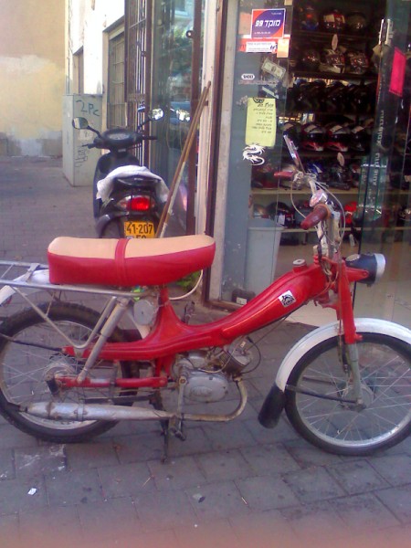

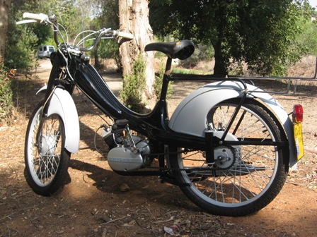

שלום לכולם, לפני מספר חודשים רכשתי icm מודל 1974 (בולמי זעזועים קדמי ואחורי כמקובל בדגם לשנה זו).
זוהי הזדמנות להודות לאריה מגן יבנה שסייע רבות ברכישת הטילון וכן על כך שעמד במילתו ואכן מכר לי כלי נפלא- תודה אריה (-:.
לצורך השמשת הטילון לנסיעה עבר הטילון בדיקת מוסך מורשה ובעצת שרון מוסך "דר לאופנועים",הוחלפו הצמיגים.
הטילון עבר טסט בהצלחה.
תהליך השיפוץ כולל בעיקר צביעת הטילון שכן רכשתי אותו צבוע מברשת טמבור.

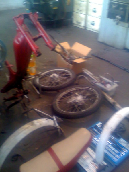

היום פירקתי את הטילון למרכיביו הגדולים (אין צורך לפתוח מנוע שכן הוא מתפקד כהלכה ושוב, תודה אריה).
מצ"ב תמונות שלם ומפורק.
בתוכנית:
צביעת שילדה, ניקוי חיצוני של המנוע, ניקוי וצביעת כנפיים, מעט עבודת פחחות, ניקוי אגזוז, החלפת ברגים בכל הטילון, החלפת חוטי חשמל והרכבה.
מצ"ב תמונות
זהו הרכב הדו גלגלי הראשון שאני משפץ ואשמח להיעזר בידע של חברי הפורום בנושא. אם בשלבים המתוארים לעיל שכחתי או השמטתי שלב חשוב (או חשוב פחות) אשמח אם תציינו זאת.
כל עיצה תתקבל בברכה
עוזי

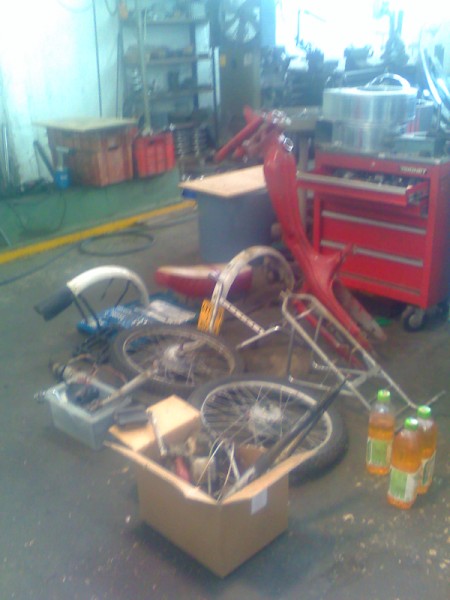

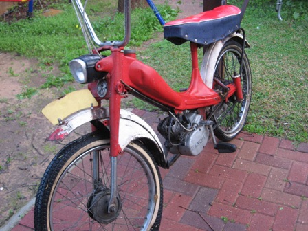

היום הוצאתי את השילדה שהייתה טבולה במסיר צבע ולאחר גירוד מספר נקודות עקשניות, שפשוף מספר נקודות חלודה במברשת ברזל (שבשריון נקראת מברשת 4 משום שמאוחסנת בתא זיווד מס' 4), שיוף עדין בבד שמיר, נקיון אבק בלחץ אויר ונקיון בטינר להסרת שומנים, נכנסה השילדה אל התנור לאחר שצופתה באבקה בצבע כחול.
מצ"ב מספר תמונות מאירועי היום.
הכידון והסבל לא שמרו על מראה הניקל המקורי, לכן יצבעו לאחר טיפול זהה בצבע כסף.
סה"כ המון עבודת שיוף אבל כשנכנס לתנור הנאה גדולה וציפיה.
מחר בעזהשי"ת תמונות ביציאה מהתנור.
עוזי
נ.ב.
בתמונה מאיר צובע את הטילון (תודה מאיר).

נכון, לא פירקתי את המזלג. כרגע הוא עובד ולא רציתי להסתבך איתו, הנסיון שלי עם מזלגים ומיסבי צריח או כל מיסב היגוי אחר הוא איום ונורא וידעתי שאם אפתח אותו קיים סיכוי טוב שלא אצליח להרכיבו כהלכה ובכך אצור איזשהו חופש בהיגוי שיצריך התערבות גורם זר(-:
המיתלה האחורי מוחזק ע"י בורג אחד שלא הפריע כלל לתהליך הורדת הצבע ולא כ"כ קריטי היה להוריד אותו לפני הצביעה אז צבעתי איתו מורכב.

וואי וואי וואי. אני מציע לך, ברשותך, לשטוף היטב היטב את מיסבי המזלג, לייבש ולוודא שאכן יבש ולגרז היטב.
לא טוב מה שעשית. בפעם הבאה מאד כדאי להשקיע עוד קצת ולפרק, לפקוק את האיזור זמנית, לנקות ולצבוע. שאריות ממסיר הצבע עשוי לזלוג החוצה לאחר הצביעה ולהרוס את עבודת הצבע, מה גם שיפרק את הגריז הנחוץ.

אני חושש שאתה צודק, לא חשבתי על הבעיות האלה, יש לי הרגשה שמחר כשאוציאו מהתנור כל נבואותיך תתגשמנה, אם כך יהיה, ייתכן שאשקול לפרק ולהתחיל מחדש.
תודה
