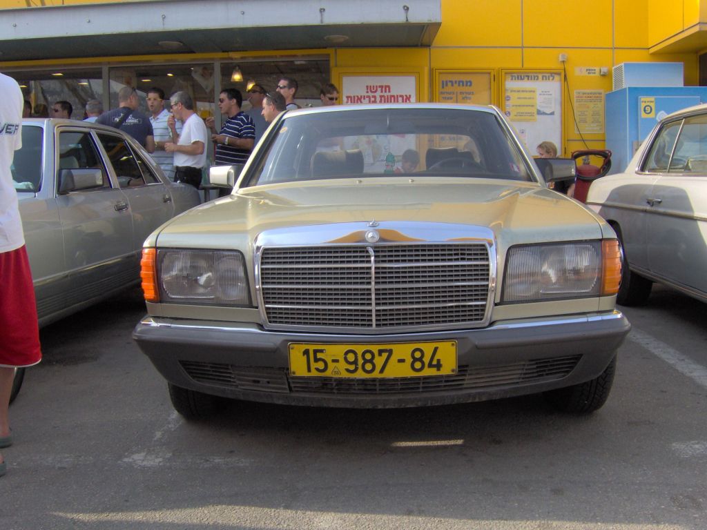

יש לי כזאת מרצדס שנת 84 אוטו אמין מאוד כל עוד טופל בזמן ובחליפים מקורים . האוטו שלי עם 142000 ק"מ
האוטו די חסכוני בנסיעה רגוע 1:8 בעיר ומחוץ לעיר 1:13 . הבאת לי חשק להשמיש את האוטו שוב
האוטו שלי זה הירוק את הכסוף קניתי לחלקים וכבר הספקתי למכור אותה
