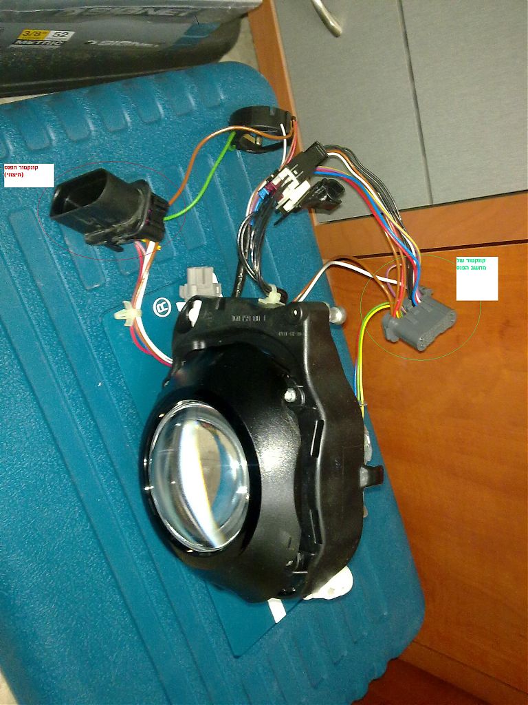

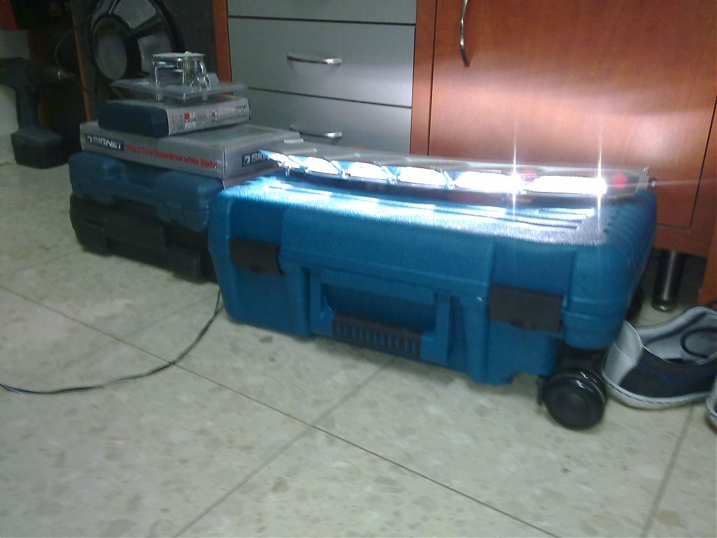

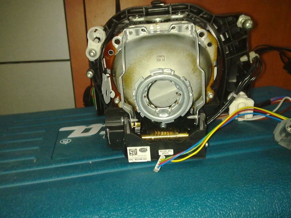

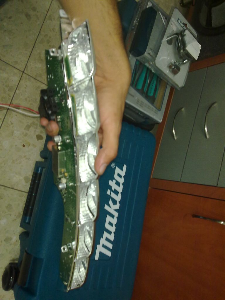

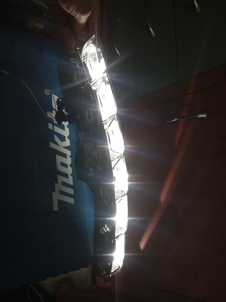

הנה כמה דברים שיכולים לעזור לך ,
שבוע שעבר החלפתי זוג פסים כאלו (2010) לרכב אחרי תאונה קלה בחזית (תשבות הפנסים נשברו)
אני חייב לציין שהפנסים הללו מאוד אבל מאוד יקרים , זוג פנסים קרוב ל10K ש"ח וזה ללא מערכת הקסנון שעברה מהפנסים הישנים (בגלל מחירה המופרז 6K ש"ח ליחדה, מגבר + נורה ) ,
בכל מקרה ככה לידע כללי יצא לי לחקור קצת על הפנס המדובר (של דגם 2010) ,
הפנס הנ"ל מאופזר מערכת מאוד משוכללת הכוללת : מחשב קטן (בצמוד לפנס, ולא אני אני מתכוון למגבר של הקסנון), רפלקטור דינמי (בעל שני מנועים חשמליים וסולנוייד לאור גבוה) , 6 רפלקטורים קטנים שבכל אחד מהם לד חזק במיוחד המכונה Daylight לתאורה חזקה שנראת גם באור יום ,
המערכת הנ"ל מקבלת נתונים מחיישן זווית הגה , חיישני אור למנהם בחזית הרכב ובשמשה קידמית,
כמו שאמרתי הרפלקטור הוא דינמי ומזיז את אלומת האור לכיוון העקומה |(ימיה שמאולה),
בנוסף המערכת קובעת את גובה האלומה לפי תנאי הדרך : כלומר הנסיעה בדרך חשוכה ללא רכבים בנתיב הנגדי הרפלקטור ינוע מעלה והאולמה למרחק מירבי , בנסיעה עם אורות גבוהים בדרך חשוכה במידה ורכב יגיע ממול חיישן בחזית יזהה והסולונוייד יוריד את האורות ומנועים יסיטו את האולמה ימינה כדי למנוע סינוור ,
מערכת מאוד משוכללת מבית HELLA המיצרת עבור AUDI את הפנסים הנ"ל ,
מצ"ב תמונות של חלקי הפנס המדובר : רפלקטור דינמי (2מנועים וסולונוייד) , רפלקטורים של לדים DAYLIGHT ,מחברים של הפנס ,
