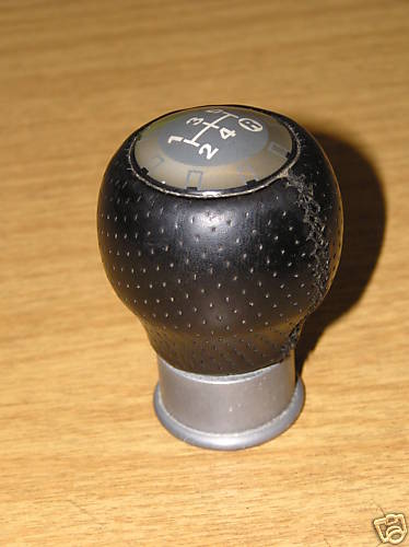

ד"א - החלפתי את העור של הידית הילוכים + הידית עצמה לכזאת:
http://global.ebay.com/Rover_200_400_600_800_25_45_75_Tomcat_Metro_Gear_Knob/120524282844/item
אני יעלה תמונות בהמשך.

יוסי אני קניתי ידית כזאת של MG-ZR, רק תשים לב שיש שתי אופציות לחיבור הידיות האלה אחת זו הברגה והשניה בלחיצה.
אתה צריך את ההברגה ובקישור שנתת לא רשום מה זה.
ולמה אתה משתמש ב-EBAY ככה כנס ל-EBAY UK.
