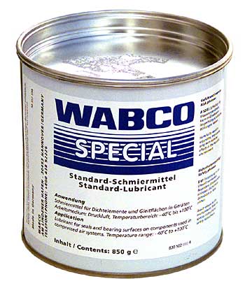

גריז על בסיס סיליקון. משהו כזה
http://tsc.co.il/aecommerce/c13355/26066.php
אתה יכול לנסות גם כאן
http://209.85.135.132/search?q=cache:5qAaOeoOuEAJ:www.ges-texma.co.il/index2.php%3Fid%3D91%26lang%3DHEB+%D7%92%D7%A8%D7%99%D7%96+%D7%A1%D7%99%D7%9C%D7%99%D7%A7%D7%95%D7%9F+pg21&cd=2&hl=iw&ct=clnk&gl=il
הגריז המסומן PG21 צריך להתאים.
בהצלחה.
