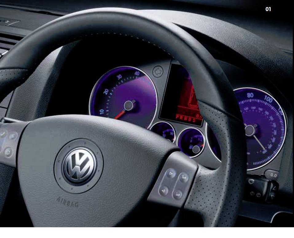

בגולף דור 5 אין הגבלת מהירות ואני סוגר חופשי סקאלה של 260 קמ"ש.
הצילום נעשה במצלמה של הסלולרי לכן הוא לא ברור.
איזה כייף לי :)
מאמין לך לגבי הגולף.8)
אבל הצילום.....:wink: גם בלי להגדיל אפשר לראות את הפיברוק... לפחות היתה צובע את המחוג... ושם תמונה מארץ אחרת, למה דווקה אנגליה?
:lol::-P:-)
