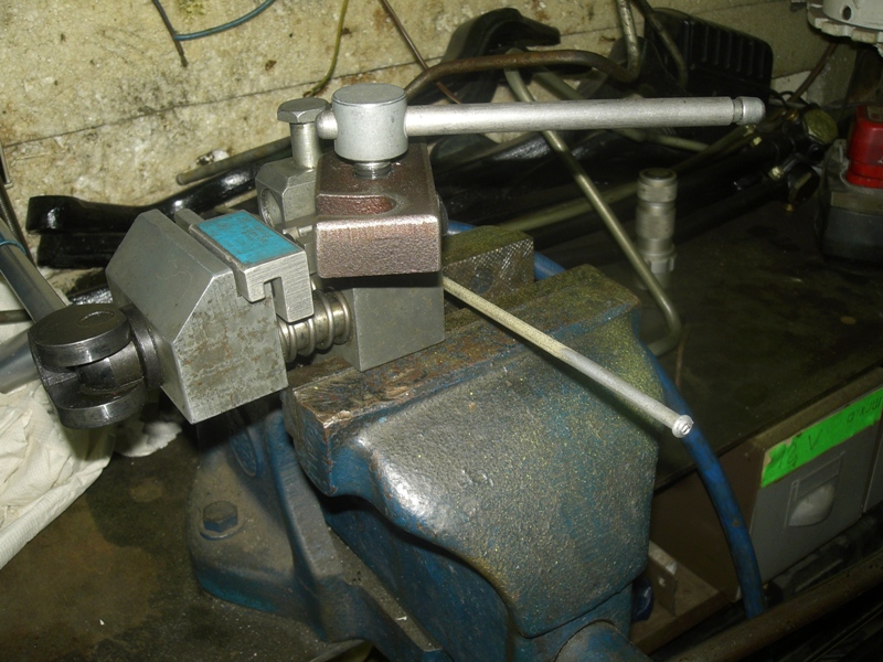

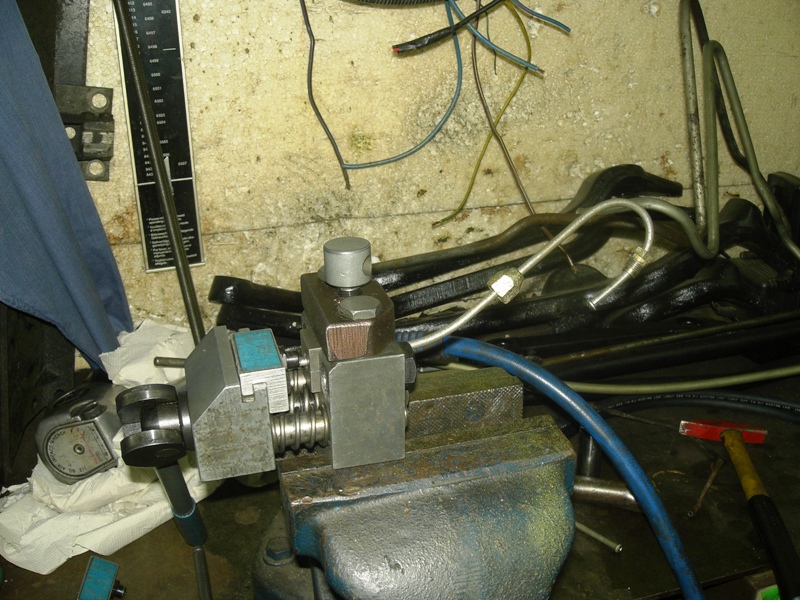

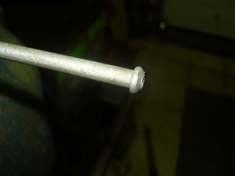

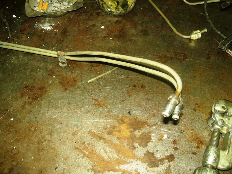

אני מתענין לדעת מה קוטר צינורות הפלדה של הנוזל ההידראולי, וכן איך אוטמים ברולס את ה"ניפלים".
ןזאת...מאחר ואם זה על דומה לסיטרואן, אז יש לי את המכשיר שעושה את הקצוות של הצינור.

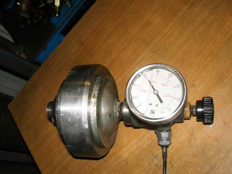

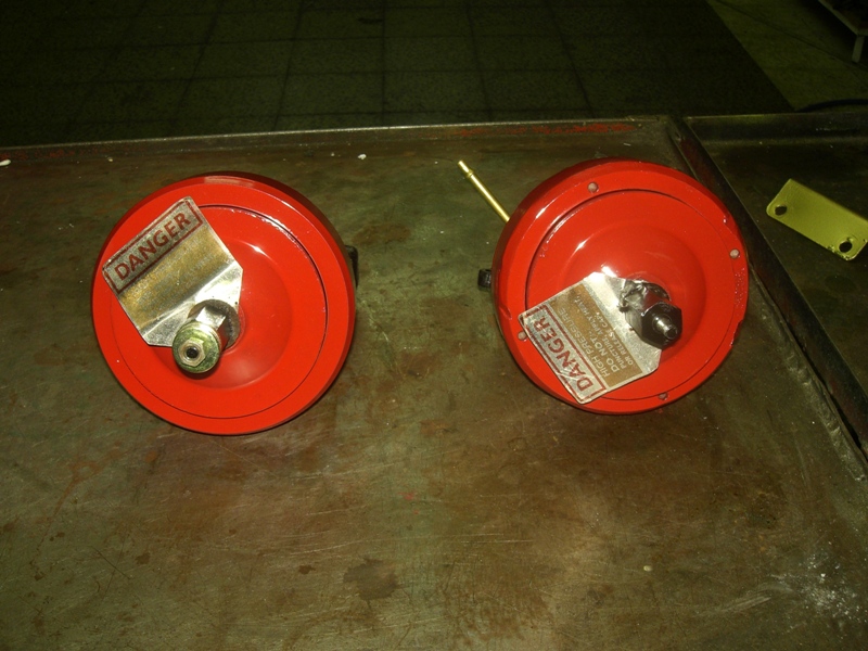

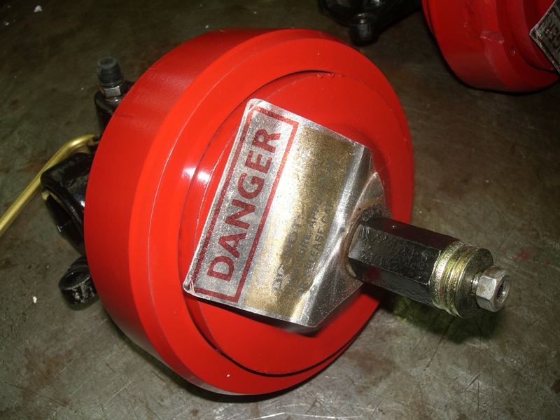

שאפו על שיפוץ האקומולטור, איך דחסתם את החנקן?? יש שם שסתום??

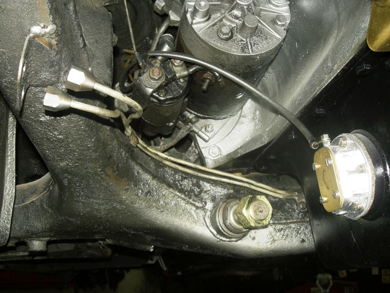

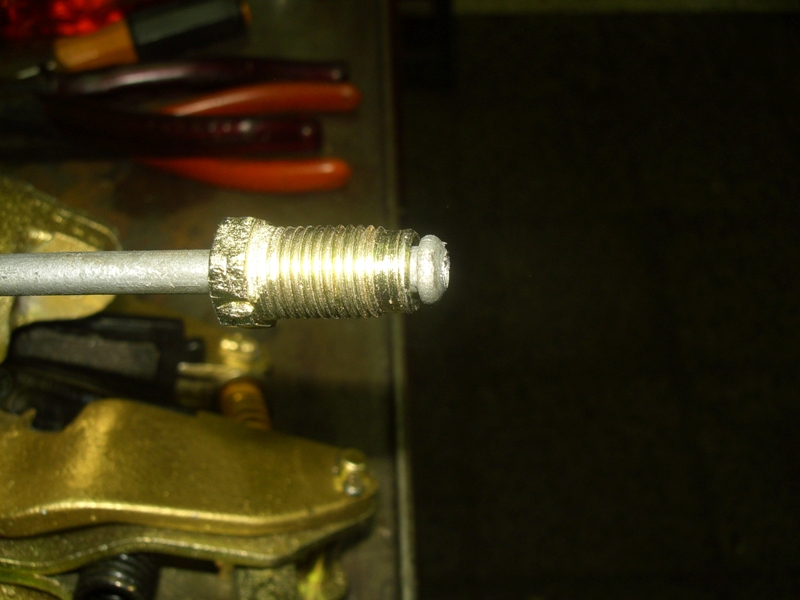

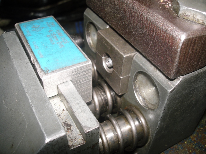

קוטר הצינור מתכת הוא כמעט 5 מ"מ אך המידה היא בחלקי האינצ"
הצנרת פלדה והחיבורים הם אם קונוסים כפולים תראה תמונות בהמשך.

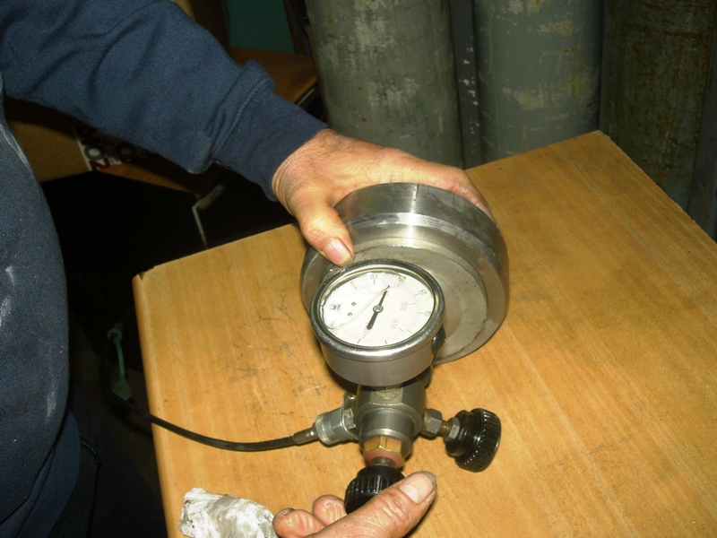

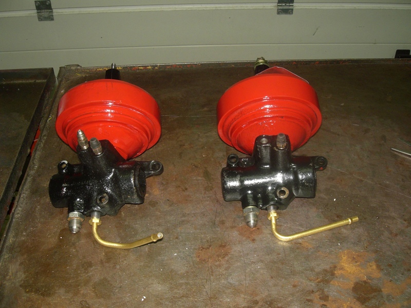

לגבי דחיסת הגז לאקומולטור יש בתוך האקומולטור שסטום חד כיוני מחורבן שעשה לי הרבה צרות.

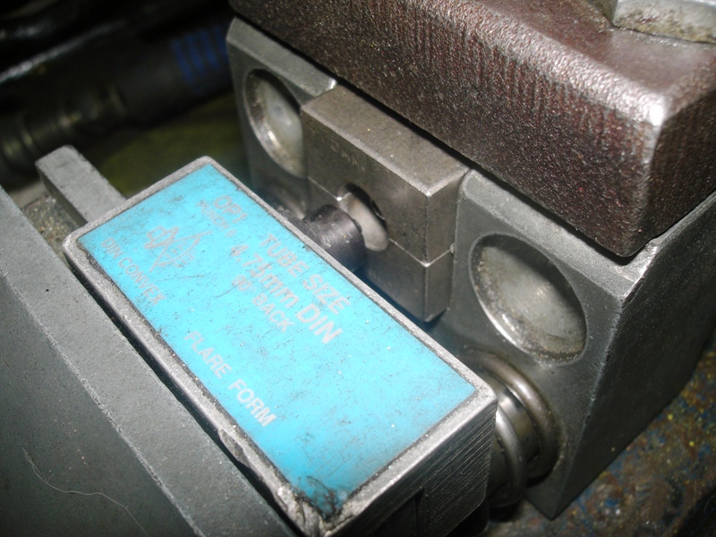

בתמנות המצורפות תוכלו לראות יצור של צנורות בלם כמו כן את המכישר ליצור.

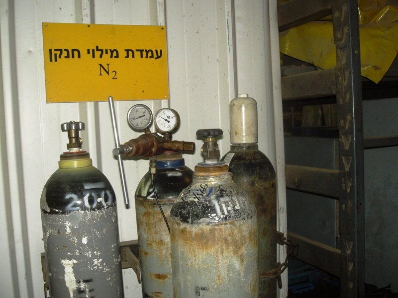

בנוסף מילוי האקומולטורים בגז ללחץ שך 1000 PSI .
והשלמת כול מיכלולי משאבות הגלגלים.

אצלי במוסך בדיוק אותו המכשיר לסופיות הצנרת רק מה משומש הרבה יותר בגלל שצינור צריך לייצר כאן כמעט כל פעם שאוטו בן 8 שנים ומעלה הולך לטסט (בריטניה- מלח בכביש- החלדה מואצת).
העיקר שלא לעשות סופית לצינור הבילום מבלי להשחיל את התבריג קודם (כמה שזה מעצבן!!!)
הצינורות מאיזה חומר? נחושת/קוניפר/פלדה?

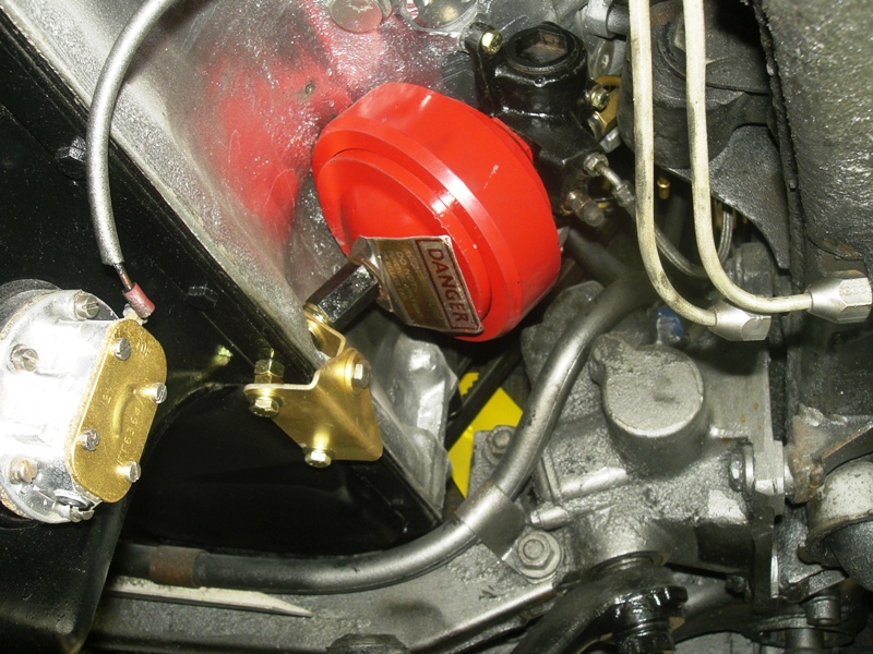

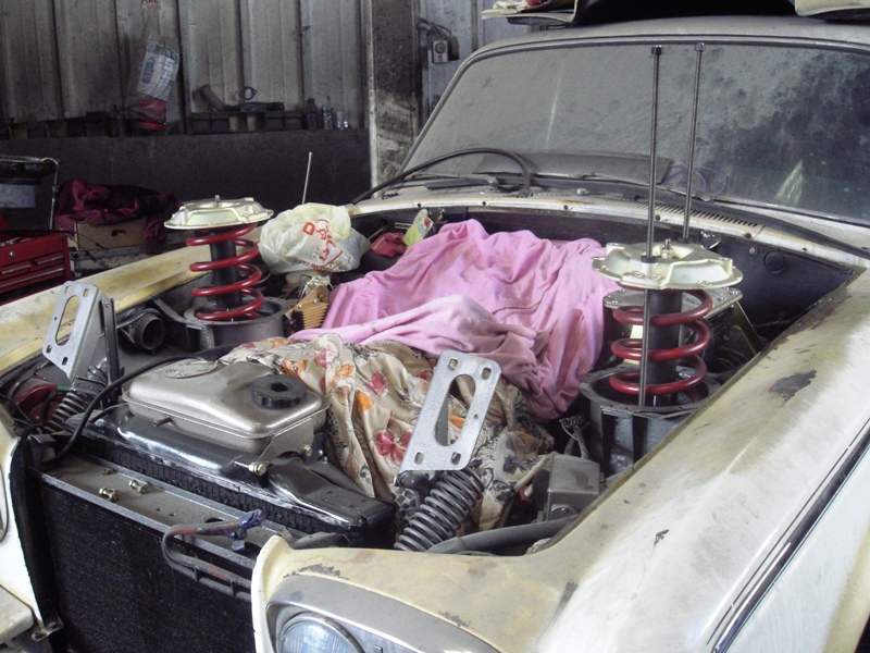

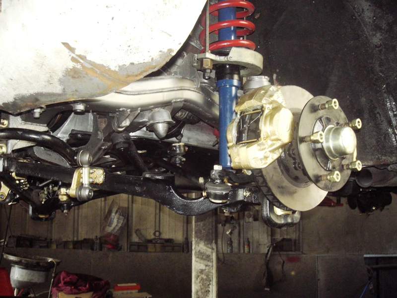

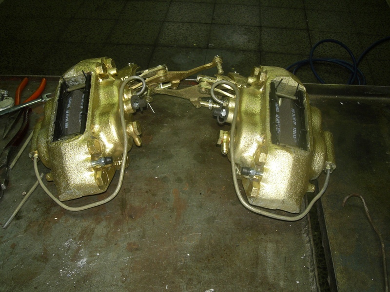

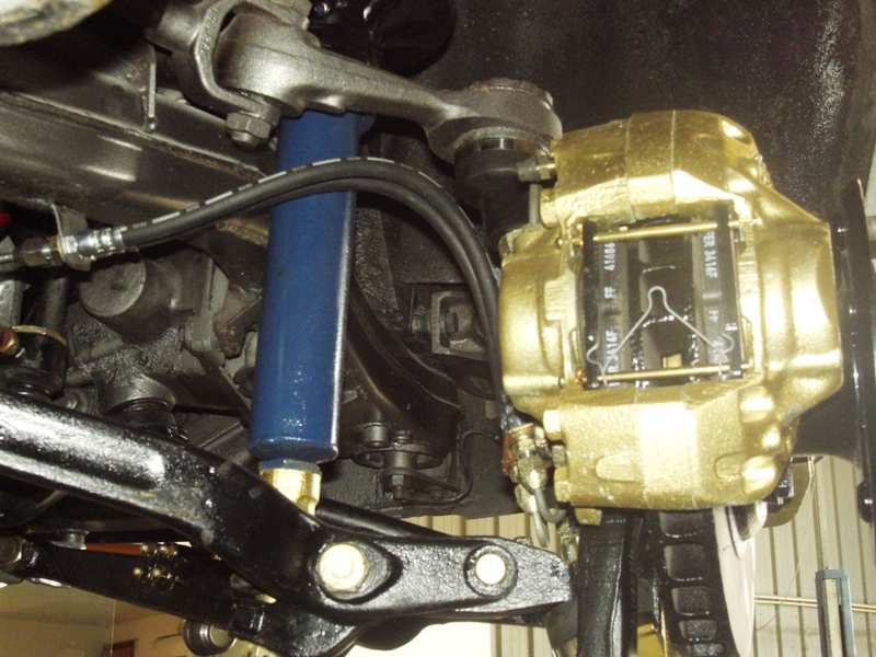

והיום נציג תמונות של הרכבת כול מיני מיכלולים

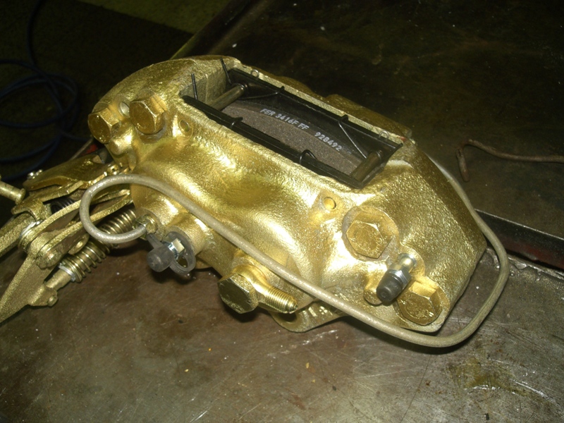

צנורות בלם

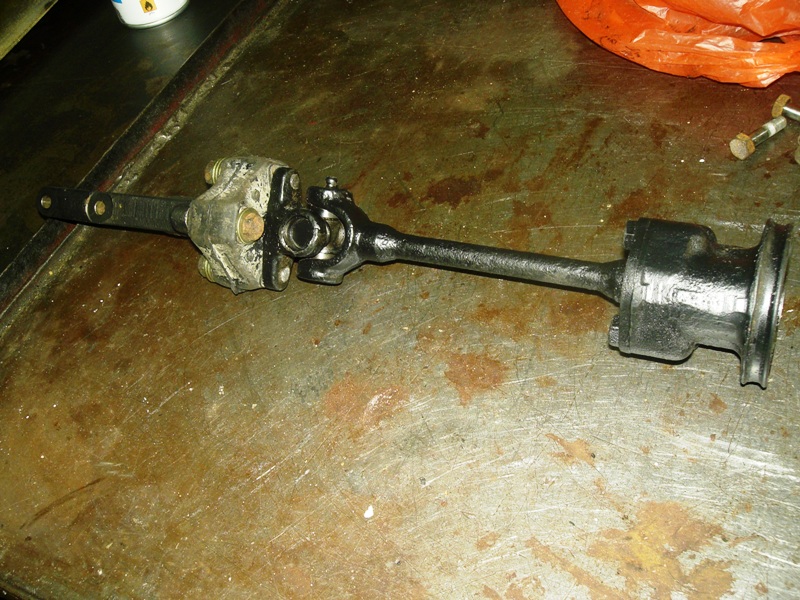

מוט הגה שיפוץ כולל החלפת צלב וקופלונג חדש,
הרכבת האקומולטורים על המנוע

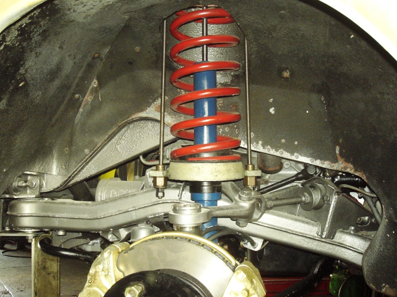

הרכבת קפצים קדמיים אם מיתקן יעודי ועל תטעו המוטות הברגה הם מפלדה מחוסמת ויקרה הכול מניוקה {לא מוט הברגה פשוט זבל}
והרכבת המיתלים ומוטות ההיגוי.

אכן שיפוץ מרשים.
נקודה אחת אינה ברורה לי - סדר הפעולות.
מדוע בחרת לשפץ את המכללים המכניים לפני סיום עבודות הפחחות והצבע? אפילו הכנפיים לא עברו צביעה מלמטה !
