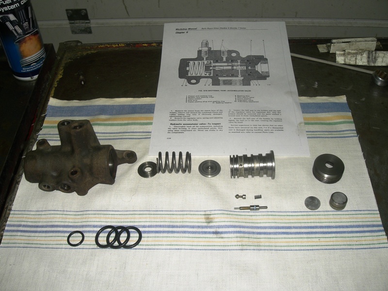

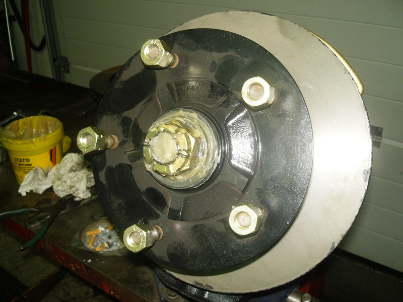

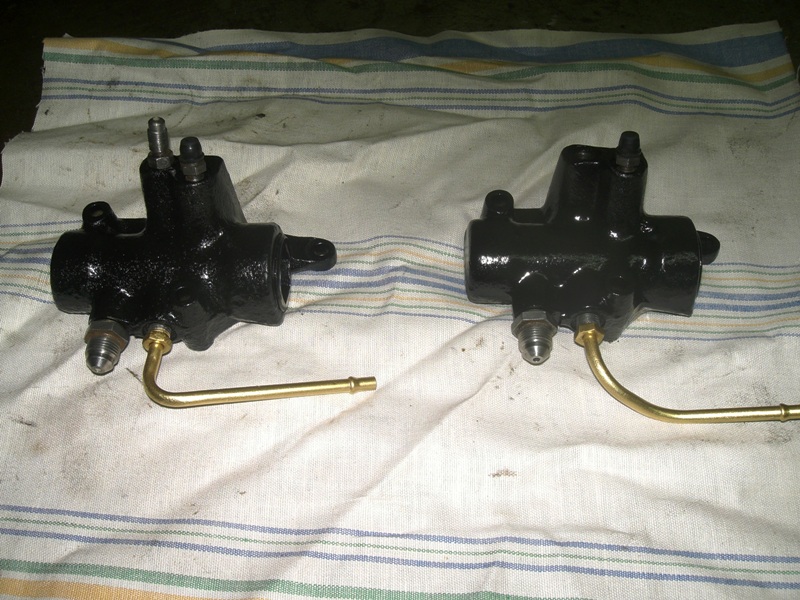

והיום,,,, נספר על מערכת הבלמים על קצה המזלג.
ברולס מערכת הבלמים מיוחדת במינה וומסובכת הכולשקשוקקקקקקקקה
צריך ביצים של פיל מברזל כשאי להכנס להרפתקאה כזו.
המערכת דומה בעקרון למערכת של סיטרואן אבל הרבה יותר טובה ואמינה.
המערכת ההידראולית שולטת על הבלמים וכן על גובה הרכב בעזרת מיתלים הידראולית אם הרבה פטנטים הסבר בפעם אחרת.
היום קצת על הבלמים.

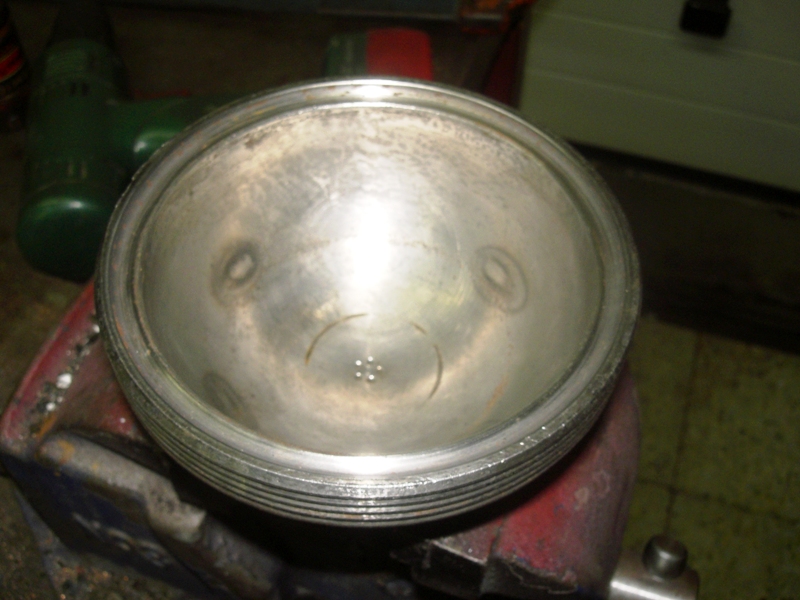

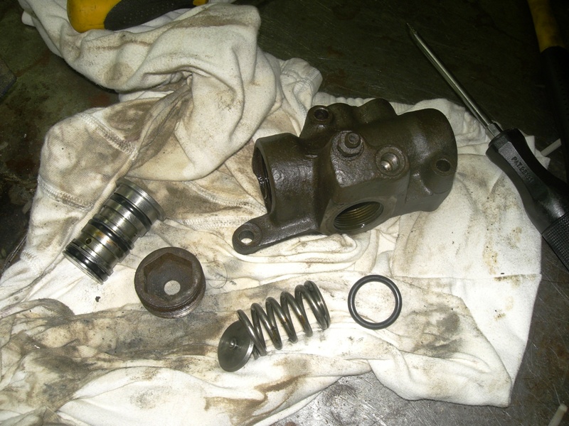

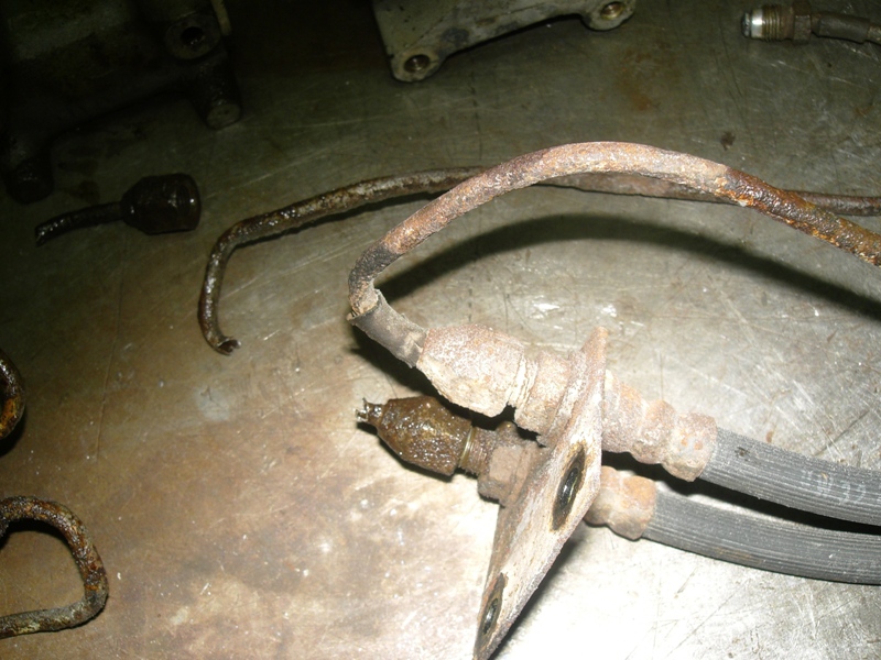

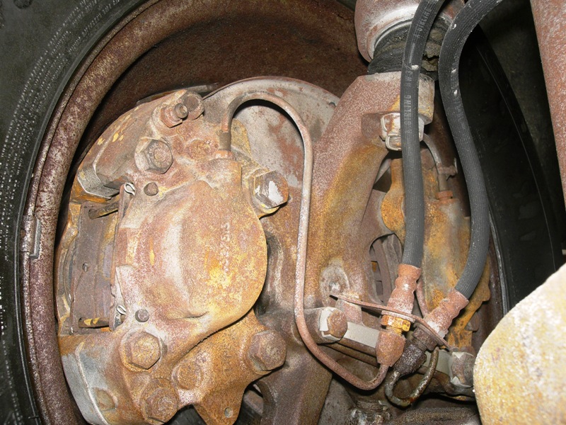

בכללי מערכת ההידראולית והבלמים הרוסה עד היסוד נזק עצום עקב שימוש בנוזל בלמים לא מתאים. לרולס רויס יש נוזל בלמים יחודי מיוצר עבור רולס ומתאים רק לרולס רויס. תראו תמונות בהמשך.

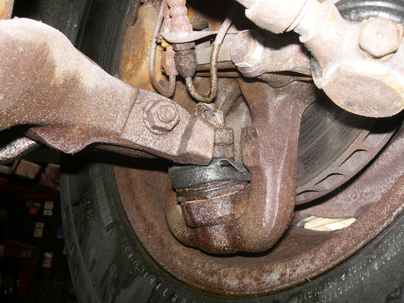

כול המערכת ההידראולית והבלמים נרקבה הצינורות פלדה חוררו מבפנים החוצה.

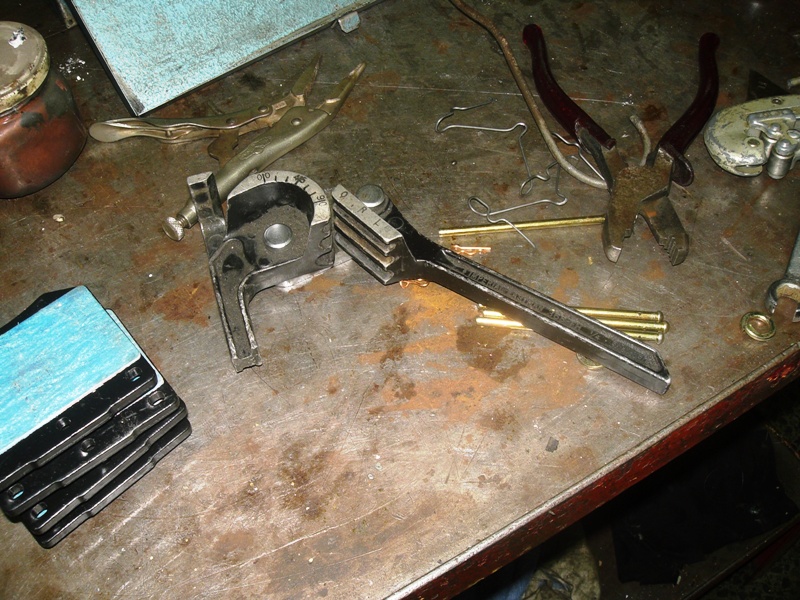

אין לי ברירה אלה לשחזר וליצר את כול צנרת הפלדה מחדש ומדובר בסיפור מהתחת. המתינו ותראו למה התכון המשורר כאשר אמר תחת!
כמו כן יש ברכב "רק" 17 צינורות גמישים כאשר ברכב רגיל יש בדרך כלל 4 צינורות גמישים לגלגלים.

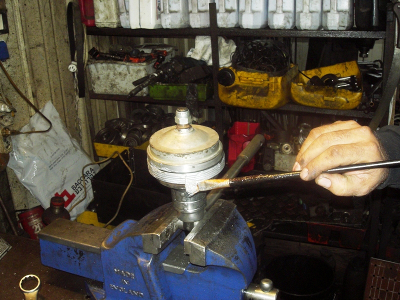

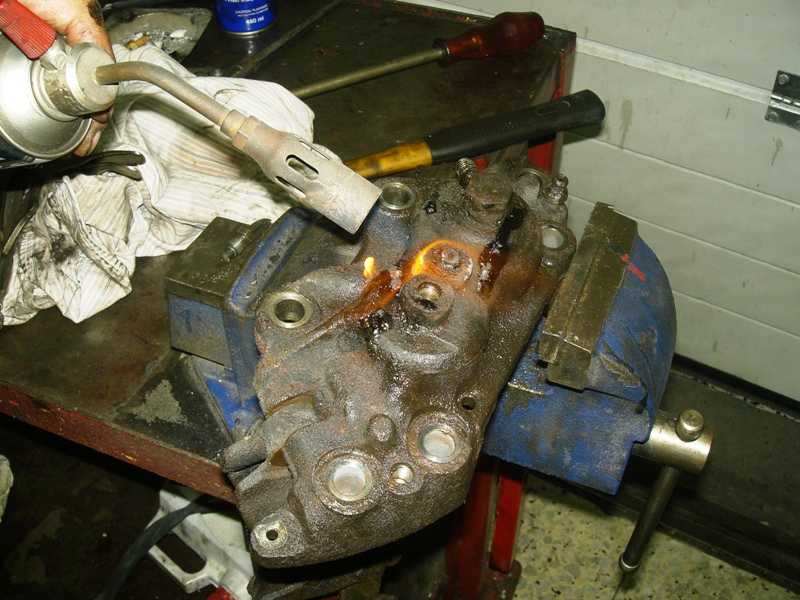

בתמונות נוכל לראות שיפוץ האקומולטורים בעזרתו הענקית של ראובן נזרי וראובן נזרי גוניור {העתק של האבא רק יותר חתיך}הכוונה לבן שלו.
כמו כן זו הזדמנות להודות לראובן ניזרי ולאלי וחן פרחי על עזרתם המדהימה!!!

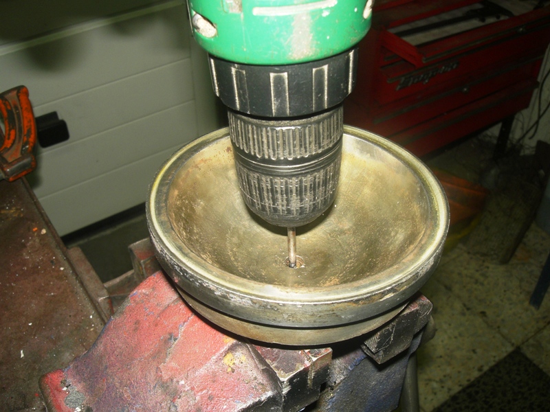

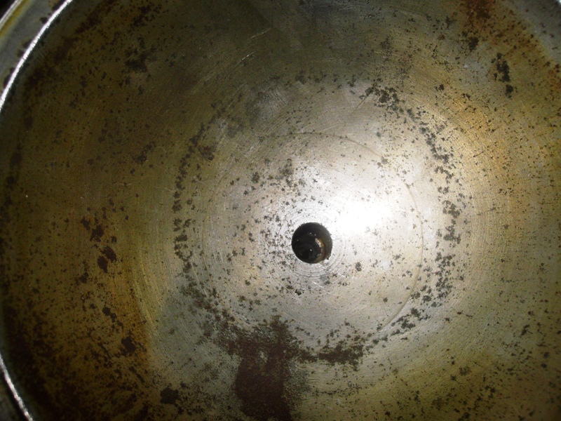

האקומולטורים בעברית צחה "מצבר לחץ" משמש כמגבר לחץ לבלמים כאשר האקומולטור ממולא בחנקן נוזלי בלחץ של 1000PSI
או 70 אט' כאשר מנעים את המנוע יש שתי משאבות לחץ שמן לנוזל הבלמים שמרמים את הלחץ תוך 5 שניות מה 1000PSI לה 4200PSI לחץ אדיר. רוושת הבלמים שולטת על שסטום מיסכן ששולח פקודה למערכת הבלמים והאקומולטורים מפעלים את הבלמים.
אין משאבה מרכזית ובוסטר כמו בכול המכוניות הדוושת בלמים למעשה סלקטור הידראולי.היתרון בנגיעה באצבע הרכב עוצר מידי והוא רק שוקל 3 טון.

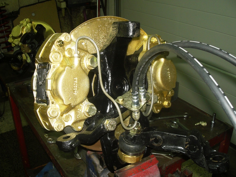

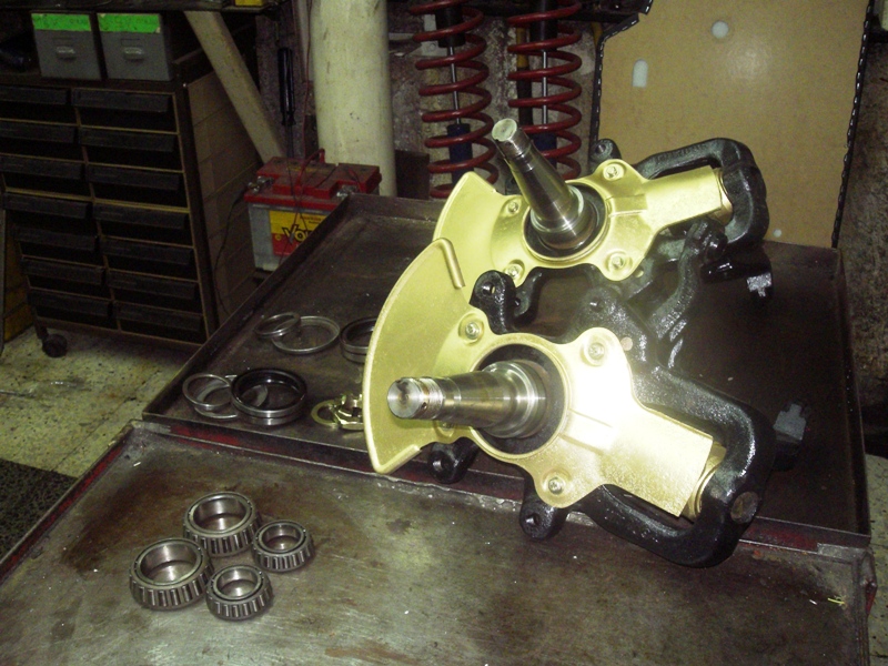

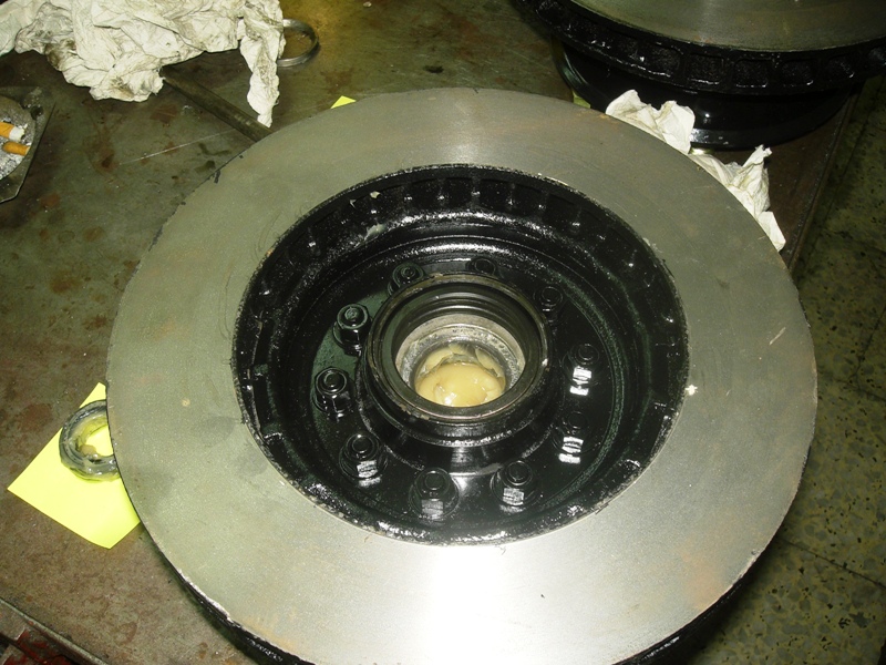

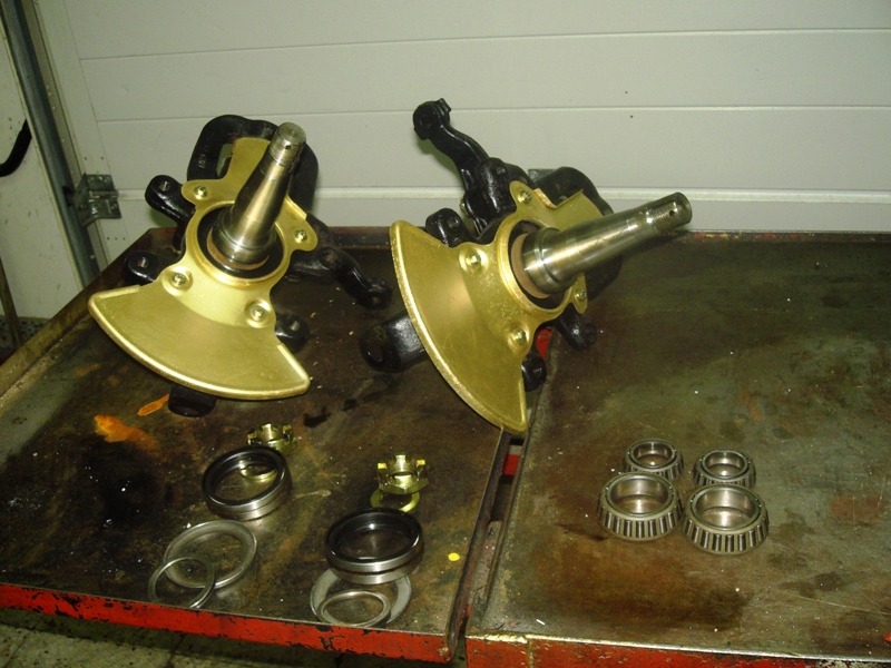

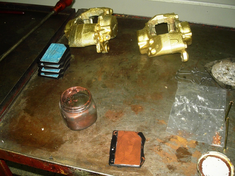

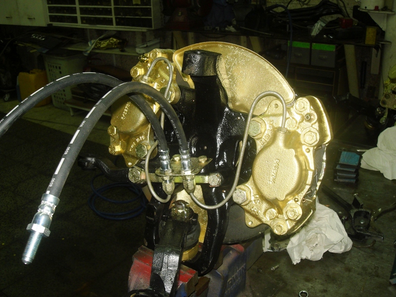

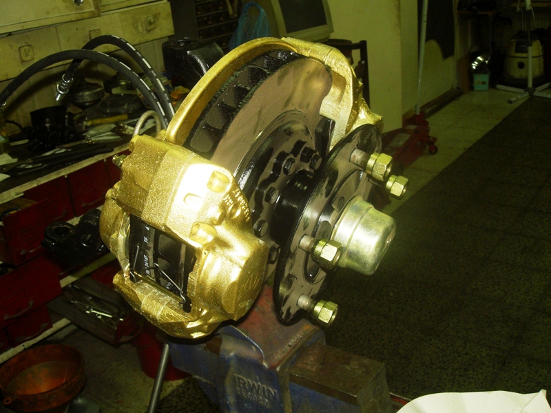

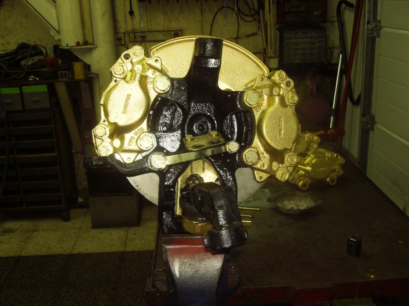

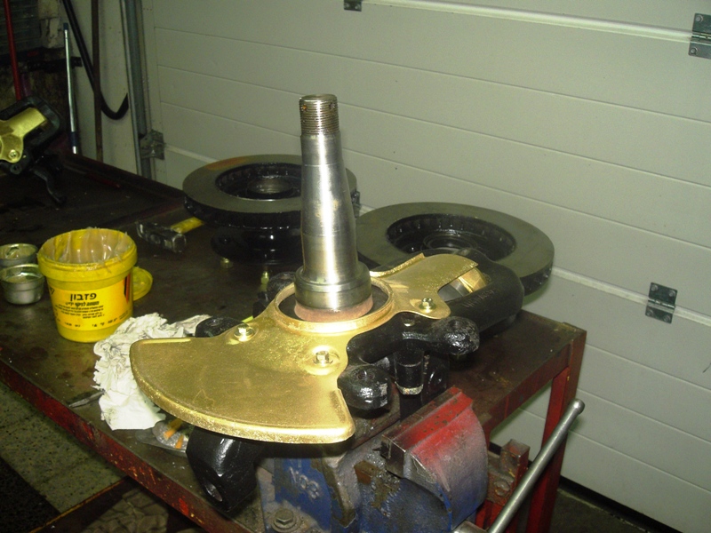

בתמונות תוכלו לראות את הרכבת הקאליפרים המשופצים + הצלחות בילום + דסקיות בלם + יצור והרכבת צנרת פלדה חדשה וצינורות גמישים. המשחה הזהובה זו מישחה זהב אמיתית מעורבת אם גרפית למניעת ציפצופי תהודה מהבלמים. על תדאגו עולה המשחה ים כסף.
בברכה בני ל.
אהההה אגב תהנו מהתמונות :lol:
:multi::onfire:

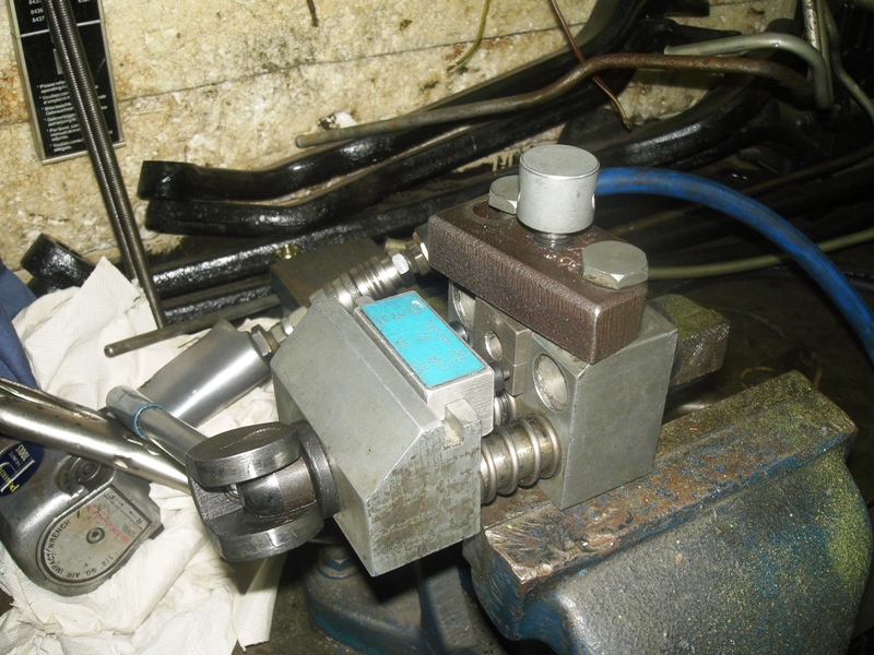

אני מתענין לדעת מה קוטר צינורות הפלדה של הנוזל ההידראולי, וכן איך אוטמים ברולס את ה"ניפלים".
ןזאת...מאחר ואם זה על דומה לסיטרואן, אז יש לי את המכשיר שעושה את הקצוות של הצינור.
שאפו על שיפוץ האקומולטור, איך דחסתם את החנקן?? יש שם שסתום??
בהצלחה
אריה- בעיקר סיטרואן, אבל לא רק
מגניב :lol:
כמה שאלות,
האם המשחת זהב היא לא למעשה משחת נחושת ?
ממה ייצרת את הצינורות מתכת ? נחושת או ברזל ?
מגניב :lol:
כמה שאלות,

המישחה היא כמו שצינתי מישחת זהב מעורבת אם גרפית {זהב משומש יד שניה מתוצרת סין חחח}
לגבי צנרת הבלמים אותו אחד שיעשה לך צנורות בלמים מנחושת צריך להכנס למאסר עולם על נסיון רצח!!!
הצנרת מפלדה יקרי.
