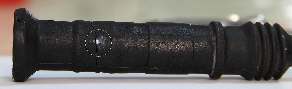

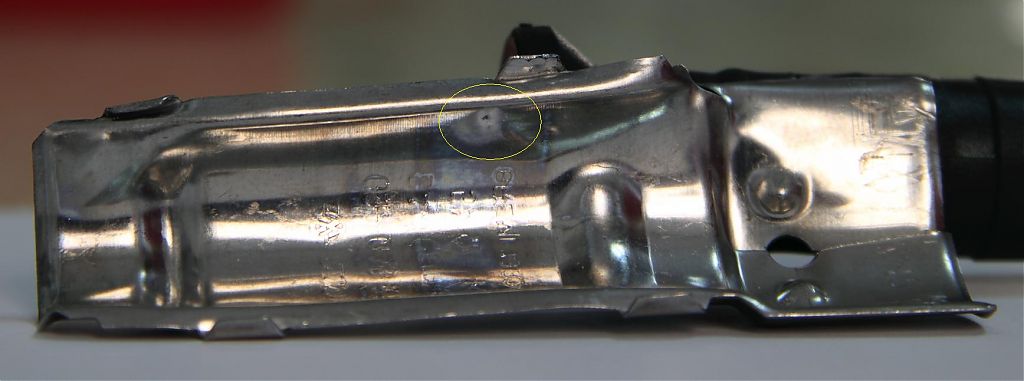

טוב חברים לאחר הרכבת כל העסק עם מסנן דלק חדש, החלפת צינורות דלק סדוקים הבעיה נשארה. הבעיה עשתה רושם מובהק של בעיית הצתה. מאחר וחוטי ההצתה, כפי שהזכרתי, היו חדשים יחסית ומקוריים לא שללתי אותם. החלטתי לקפוץ לרון לקבל את ההתרשמות שלו ולבדוק עם חוט הצתה אחר.
רון ראה ושמע, מייד אמר שמדובר בבעיית הצתה. לאחר כמה בדיקות ומשחקים עם חוטי ההצתה הוחלף חוט הצתה של צילינדר 2, מה שפתר מייד את הבעיה. בנתיחה שלאחר המוות התגלו התמונות הבאות:
הסדק בגומי לא היה במקור אלא הוא תוצאה של שבירת הגומי על ידינו.
הניצוץ הצליח לפרות למעטפת המתכת של ראש החוט ולכן לא הגיע לפלאג- ממש יצר חור בגומי. כיוון שהניצוץ פרץ ישר למעטפת לא ראו שום בריחת ניצוץ בבדיקה בחושך. בדיעבד אני יכול לומר ששמעתי רעש פריצה אבל לא ידעתי למצוא אותו, עכשיו ברור למה.
המסקנה מהסיפור הזה- אם משהו נראה ונשמע כמו בעיית הצתה כנראה זו בעיית הצתה. לא לסמוך גם על חלקים מקוריים ואיכותיים (למרות שהחוט תפקד כהלכה זמן רב). אני גם מזכיר שהתנגדות החוטים תקינה לחלוטין. הבעייה הייתה רק בריחת ניצוץ.
