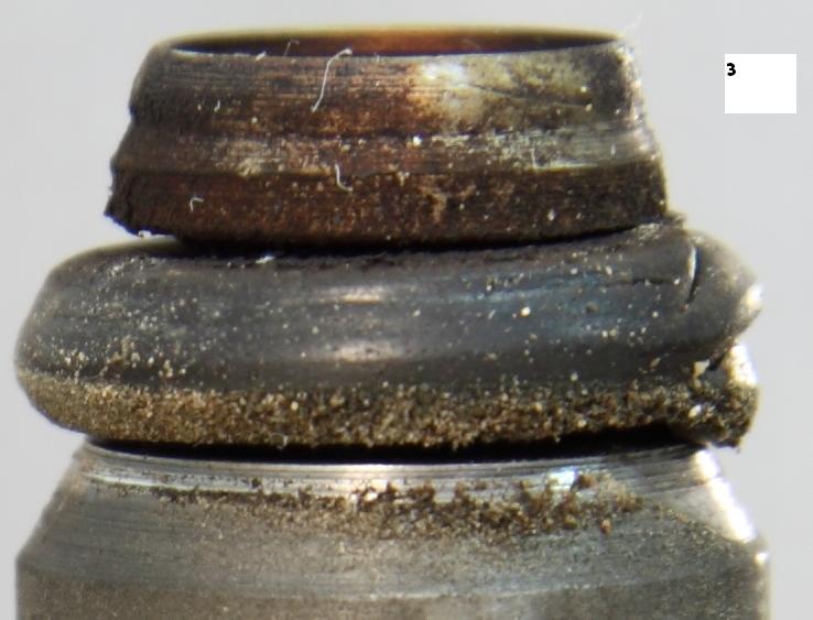

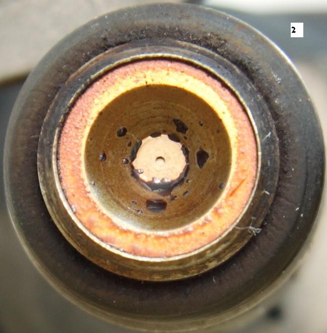

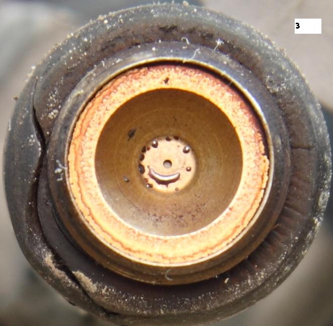

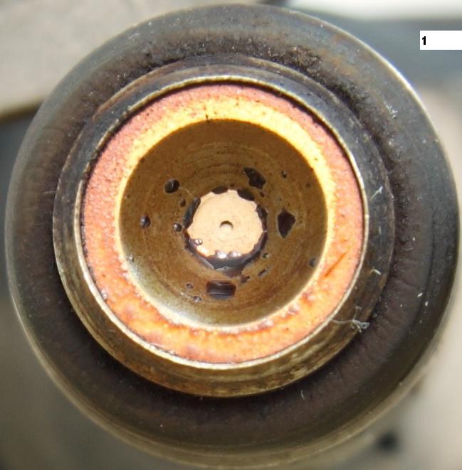

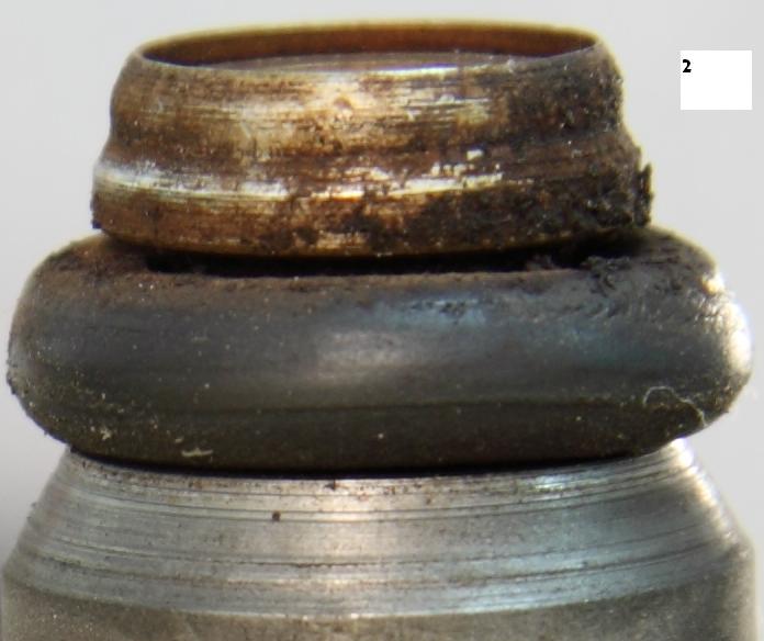

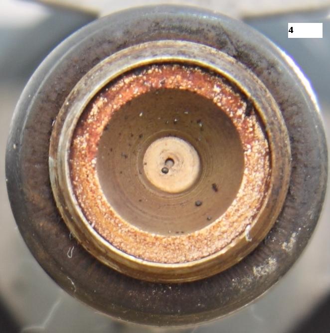

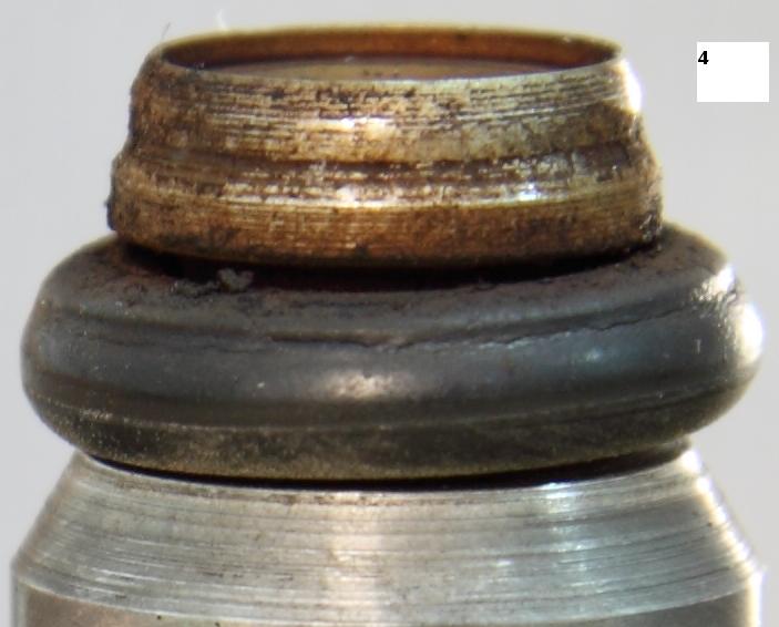

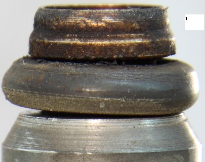

בעצתו של דניאל ביצעתי בדיקה של ניתוק המזרקים בזה אחר זה ובחינת תגובת המנוע. התוצאה הייתה שניתוק מזרק מס' 2 שינתה את תגובת המנוע הכי פחות לעומת ניתוק שאר המזרקים. החלטתי שזו סיבה מספיק טובה לפרק את המזרקים. המזרקים פורקו ולהלן התמונות (הוספתי את מס' המזרק לתמונה). אגב המזרק שנראה הכי מלוכלך בתמונה הוא מזרק מס' 2, שניתוקו השפיע מעט על המנוע לעומת האחרים.
החומר השחור שרואים בפני המרססים הוא מן חומר דביק כזה (לא רטוב), לא משהו שראיתי בעבר על המזרקים. אשמח לדעת המומחים האם יש חשד לדלק מהול ואני צריך לקחת דגימה לבדיקה.

אביב אני חושב שצריך להתייס גם לגומיית האיטמה הקרועה במזרק שלוש זו בהחלט סיבה מספיק טובה לגרום לאי יציבות של מנוע.

מכוון שהייתי מעורב בסיפור כ"חבר טלפוני" הבינותי שהעסק עדיין לא הובהר, אך מעיון חוזר בתמונות של המרססים ברור לי שכן יש כאן אפשרות מאוד גבוהה לדלק מהול לא תקין. החלודה הזו לא אמורה להיות שם בכלל ומאוד אופיינית להתחמצנות עקב ממס כלשהו בבנזין.
מציע לצלם את הנייר כימי של הקבלה מהתדלוק, עוד תזדקק לה.
