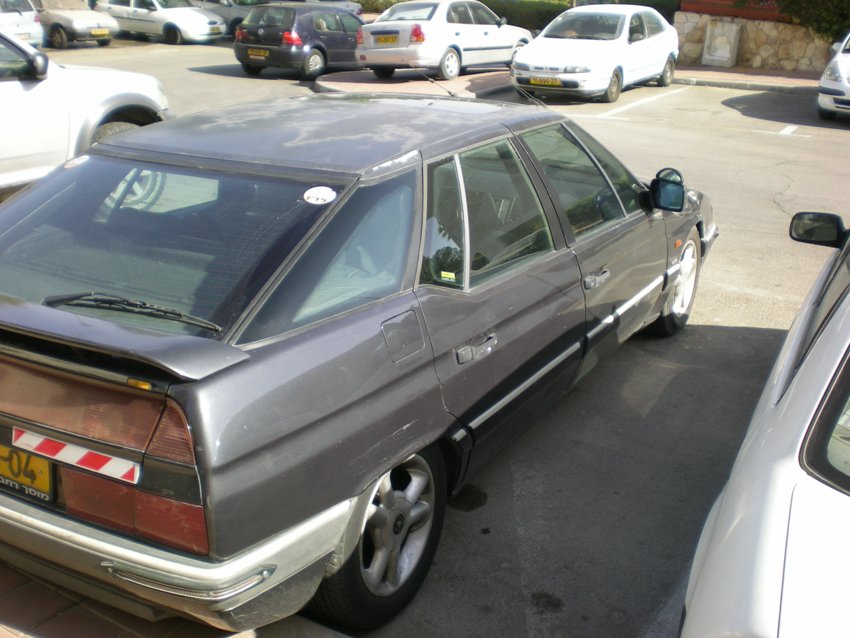

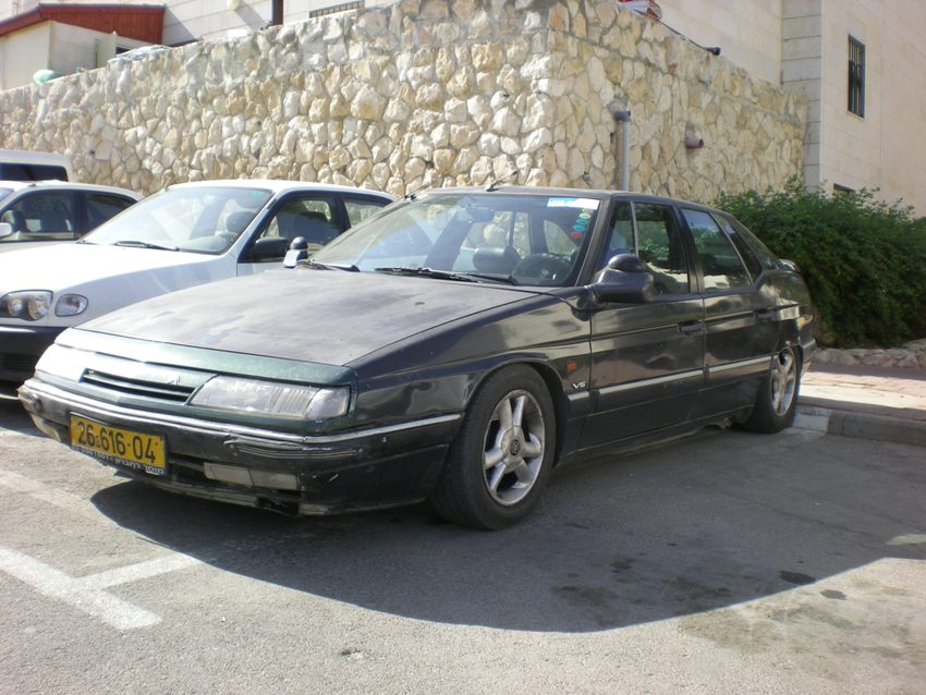

בוקר טוב לכולם ,
אני מקפיץ את השירשור הזה עקב קניה של עוד XM .
ל XM הראשונה שניסיתי לשפץ ניתקלתי ביותר מידי בעיות שלא ניתנות לפיתרון (נזילת שמן הידראולי ממסרק ההגה,וכו )ואיתה גם
למדתי אודות המערכת ההידרואקטיב וה DIRAVI המתוחכמות והידועות לשימצה,
אז החלטתי לשמור אותה לחלקים ולחפש עוד XM עם בסיס יותר טוב לשיפוץ.
הבעיה שלי היתה למצוא XM דור ראשון עם מנוע V6 ושיהיה הדגם האקסלוסיב שהוא המפואר ביותר .
לאחר חיפוש של כמה חודשים מצאתי אותה .
היא עמדה אצל הבעלים הקודמים כ 8 חודשים ללא תזוזה וללא טסט,לא היה חסר מה לעשות בה (כמו כל סיטרואן שעומדת הרבה זמן).
אז קניתי אותה והתחלתי בעבודה ,הכנסתי אותה למוסך להכנה לטסט .
החלפתי תפוחי משולשים מייסב קידמי ימני ובדיקת בלמים כולל בדיקה כללית .
כמובן שמבחינת פחחות היא לא היתה במצב טוב ,בשביל הטסט הייתי צריך להחליף את הפנסים הקידמיים שהיו שבורים ועל הדרך
החלפתי גם את הגריל הקידמי שהיה שבור לחלוטין .
אז ה XM עברה טסט אבל עדין יש הרבה עבודה עליה .
התמונות בקרוב .....

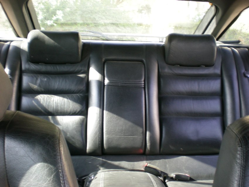

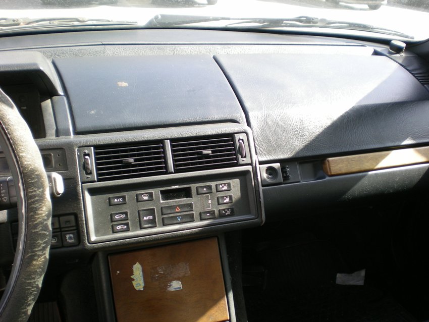

תודה לכולם על התגובות החמות ,
כן ,אני יודע שסיטרואן זה מחלה קשה אבל נידבקתי ואין מרפא :-D
הבסיס של ה XM החדשה הוא טוב (אין נזילות משמעותיות במערכת ההידראולית )והיא מפוארת .
עדיין יש הרבה עבודה עליה כגון :החלפת כל 8 הבומבות שלא ניתן למצוא בארץ (הן כבר בדרך מצרפת ),
תיקון בקרת האקלים הדיגיטאלית ,החלפת ציריה קידמית ימנית,תיקון מערכת אגזוז,כמובן החלפת הגיר האוטומט לגיר הרגיל (חשוב מאד !!!)ובסוף פחחות וצבע.
מאז שצולמו התמונות הנ"ל (כחודשיים)החלפתי את הג'אנטים המגנזיום בג'אנטים מברזל (עד שימצאו ג'אנטים מקוריים)כיוון שהמגנזיום היו עקומים לגמרי וזה גרם לי לרעידות קשות .
מחר אני אצלם עוד תמונות .
שבוע טוב לכולם .
