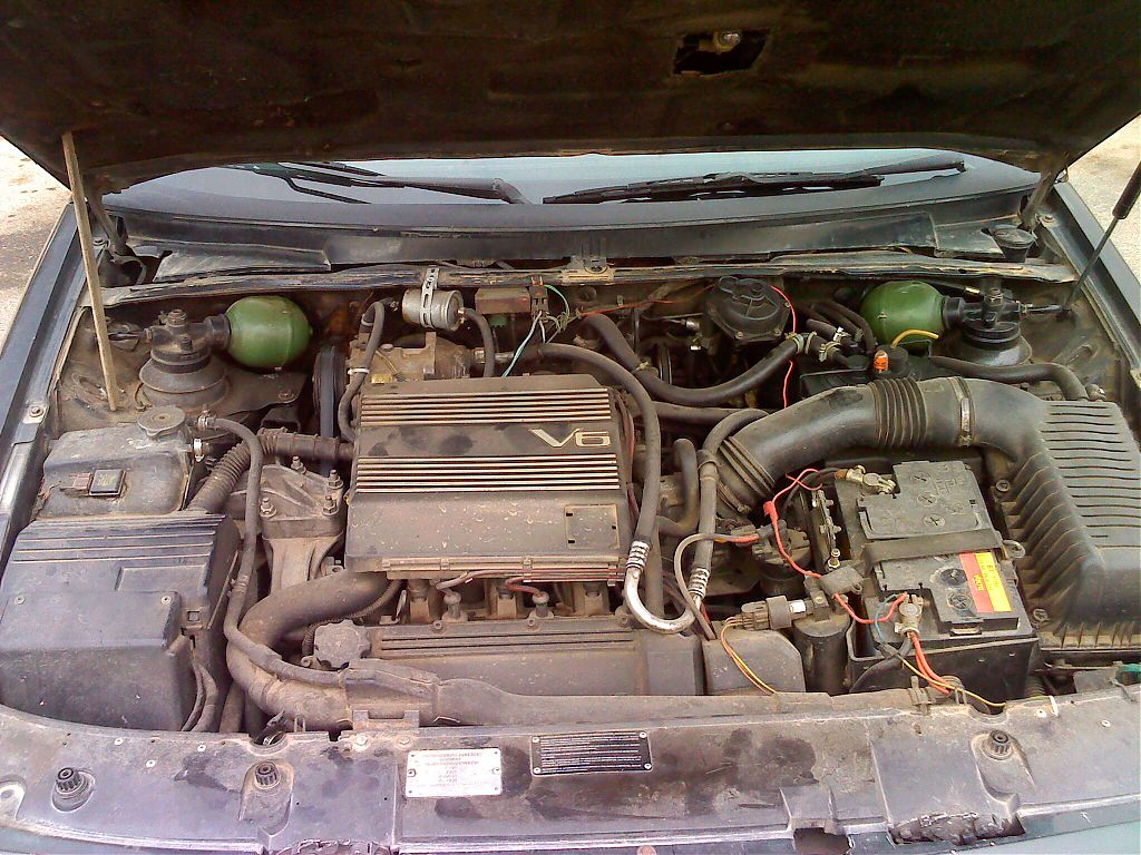

בוקר טוב ,
עידכון קטן :
אתמול הייתי במוסך כדי לאתר נזילה של שמן הידראולי (LHM )ומצאתי אותה .
מה שמטריד אותי יותר הוא שגיליתי שיש נזילת מים מהקולר של הגיר (מערכת קירור של הגיר ),
ועוד דבר שגיליתי הוא שהבעלים הקודמים ביטל את אחד הדודים של מערכת האגזוז,
השאלה שלי היא ,
האם הביטול של אותו דוד של האגזוז פוגם בעבודה התקינה של המנוע ?
(מצטער שלא צילמתי תמונות)
CITROEN XM V6 BVM AMBIANCE
CITROEN XM V6 BVA EXCLUCIVE
CITROEN XM TURBO CT BVA VSX

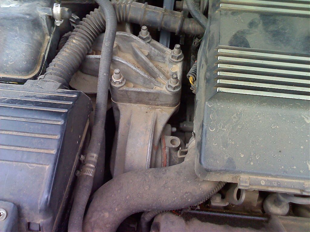

לפי הסיליקון הייתי מנחש שבתושבת מנוע אבל לא נראה לי שהצרפתים עד כדי כך מוזרים:shock:

בוקר טוב ,
עידכון קטן :
השאלה שלי היא ,
בדרך כלל הקולר לא נפגע אלא צינור ההזנה אל הקולר.
הצינור הינו דק מידי וחוטף חלודה/חורים בקצה שלו.
א. יש אפשרות לשפץ - זה לא יקר מידי
ב. להשיג אחד חדש או מפירוק
שים לב בעת ההרכבה לעשות זאת נכון עם הברגים. זה לא סיפור קל במיוחד, אך גם יחסית פשוט ביחס למערכות אחרות ברכב.
בוקר טוב אילן ,
הנזילה היא לא מהיציאה של הצינורות אלה מהעיגול עצמו (הנזילה מהברזל עצמו ).
וכמו שזה ניראה אני לא בטוח שאפשר להלחים אותו (עשוי מנחושת ).
היכן אפשר להשיג אחד חדש ?
