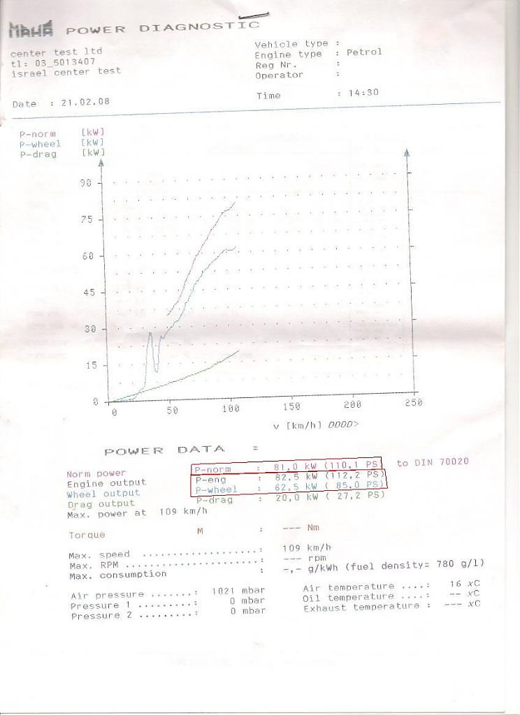

דבר נוסף שמטריד אותי הוא ההספק של הרכב.
4. האם זהו הספק תקין לרכב בן 8 שנים מסוג זה?

ההספק נמוך . כוח סוס לגלגלים 85 זה נמוך , אצלי בבדיקה שעשיתי ביום שישי האחרון יצא 91 .
הרכב שלי שנת 2001 עם 108.000 ק"מ . שמור מאוד( לא למכירה)
בכל מקרה אני עדיין ממתין לבדיקת דינמו לכ"ס בגלגל תנופה (מעריך כ120).

הספק של 85 כ"ס נראה לי נמוך (במידה ו-PS בטופס משמעו כ"ס).
שאני בדקתי את שלי בזמנו, יצא 119 כ"ס בגלגלים.
אבל חלפו מאז כמעט 4 שנים, ואני לא יודע אם וכמה ההספק יורד במשך הזמן.
אבל חלפו מאז כמעט 4 שנים, ואני לא יודע אם וכמה ההספק יורד במשך הזמן.:-) ).
כשר הרכב יצא מהחברה היה לו 92 כ"ס בגלגלם ו131 בגלגל תנופה , במידה ויצה לך 119 בגלגלים זה אומר שיש לך בערך 190 כ"ס ( או שהפכת את הרכ להנעה אחורית והדבקת אותו לרצפה ע"י קיט הנמכה )... :)
זה מה שהיה רשום בטופס בדיקה של קומפיוטסט ת"א. אני לא מומחה בעניין, אבל עד כמה שידוע לי הם בודקים שם את ההספק בגלגלים.
