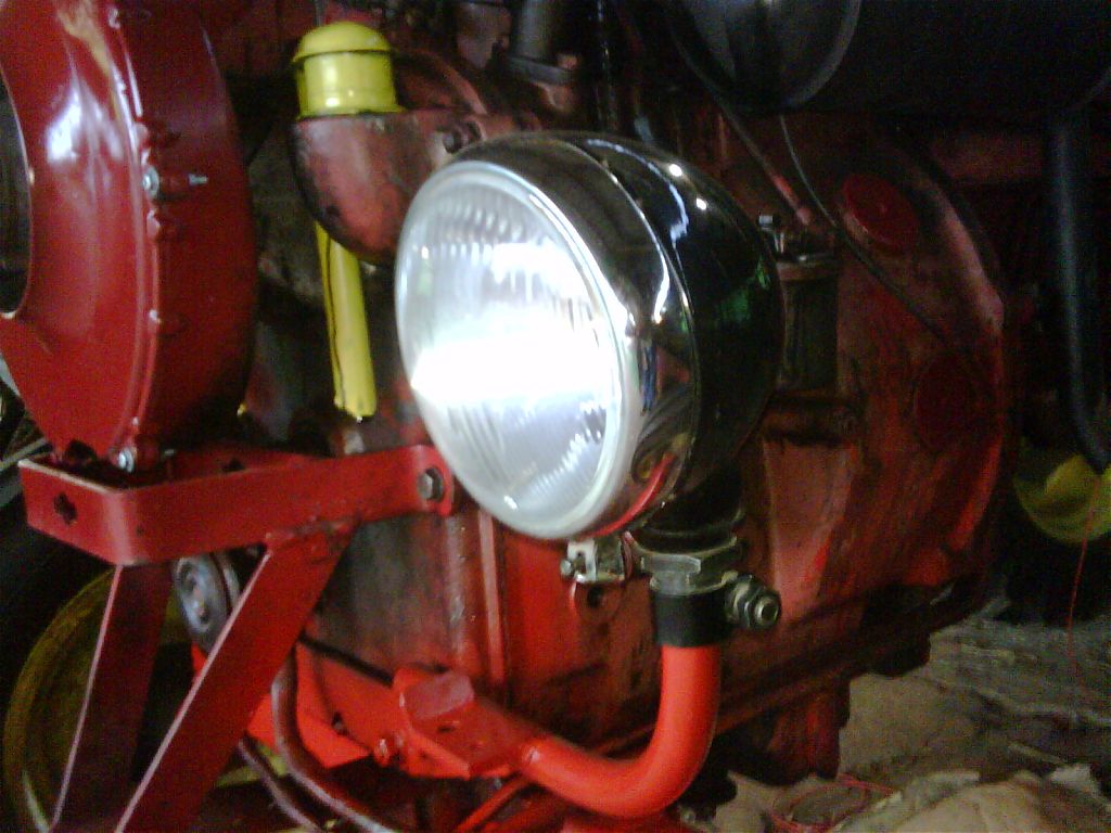

הלבן זה פורדסון 1926 צמיגים מקוריים עדיין
הלוחית זה מספר פטנט.
הפרמר זה מנוע דיזל משולב בנזין.
ההחלפה נעשית באמצעות ידית שזולטת על הראש מנוע ומורידה אותו.
יש עוד הרבה בתכום דיזל 2 פעימות ועוד28ad97d795b7e547b887fd693b631b24.jpg3c580953b128a9a75767a8a7bec80480.jpg2d835ca4f11577d870a49fd7f5d294fd.jpg1223c3a3eae3bef49a1561c63a0e8a00.jpgc72cbebe41ed72b0ce97b63bd306f830.jpg7d82eb9c9c9ed592ceb22c95a193b12e.jpg
